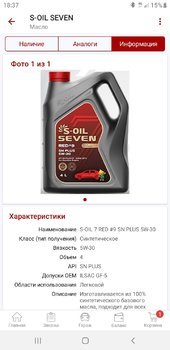

От себя порекомендую:
Screenshot_20200218-183720.thumb.jpg.bbb8896afc60fffb15558536a099a151.jpgтопScreenshot_20200218-183833.thumb.jpg.212e4dd5011016a04c9bf36493f0171b.jpgтопScreenshot_20200218-183739.thumb.jpg.54b1e3b40fa619c1d59564a830fb2e46.jpgScreenshot_20200218-183749.thumb.jpg.7bc118bf0088f6ea46d7382b5cb95d25.jpgScreenshot_20200218-183801.thumb.jpg.e6e7598fcfa0279d05eb64af97c1ea87.jpg
