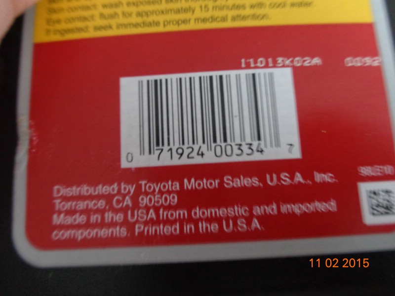

Тойота Т4 в черной канистре. Я в лач такое лил, маде ин сша....
post-9557-0-93722700-1423637338_thumb.jpg post-9557-0-10942700-1423637351_thumb.jpg
