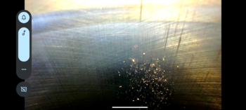

Ребят добрый вечер, хочу промывку в масло добавить для раскоксовки колец, но не знаю есть ли смысл, если цилиндры так выглядят?
Только что, IcemanF1 сказал:
В первую очередь тебе надо не в масло а в топливо ...
Или хотя бы откатать упаковку ТАБСа.
PS и что за мусор на стенках цилиндра ????
сложно сказать, что это за мусор на стенках, кому не показываю, все разводят руками не понимая,  что это такое. Расход масла есть грамм 300-400 на 1000 км, и на высоких оборотах дым есть синеватый.
35 минут назад, IcemanF1 сказал:
На astra j же КВКГ тоже в клапанную крышку встроен? Не из-за его ли случаем у вас расход ?
 это фото не с астры
1 час назад, IcemanF1 сказал:
С таким расходом в первую очередь надо определять причину.
1 мерить компрессию на прогретом движке.
2 лить в цилиндр 30мл. масла и снова мерить компрессию.
По результатам делать вывод.(колпачки или кольца). :hi:
