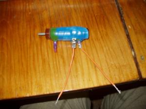

Прикол приезжаю в тундру у меня там дядька электрик-механник, ну описываю значит ему свою проблему с подсветкой. Мол сваял из светодиодов со стабилизатором, но какой резистор на входе не поставишь меньше сопротивлением чем 65 ом - он греется сильно! не проблема сказал дядька и притащил вот такой резистор
150 ОМ на 25 ВАТТ!!! :rofl: :rofl: :rofl:
Притом что резистор переменный, раскручиваешь болтик и двигаешь бегунок взависимости от этого меняется сопротивление, я поставил 15 ом, подключил - не греется, светит чистым белым (еще без фиолетового) и ЯРЧЕ В ДВА РАЗА! Если поставить 8 ом то начинает грется даже он :)
Вообщем характеристики подсветки номера улучшил ярче уже ненадо - опасно, ярче стопов будет гореть... Хочется цвета чуть фиолетового в такт с остальным освещением автомобиля. :bravo: Но это видимо другие светодиоды надо ставить, тут ничего не изменить.
ну вот ты убедился что нужно ещё и мощность резюка иметь!
ты что такую бандуру прицепил?... :)
markii ага присоединил эту бандуру, к моему "блоку розжига" (стабилизатору) и стянул хомутом. Заизолировал понятно все термоусадочными кембриками и изолентой.
Зато сейчас белым и ярко :)
