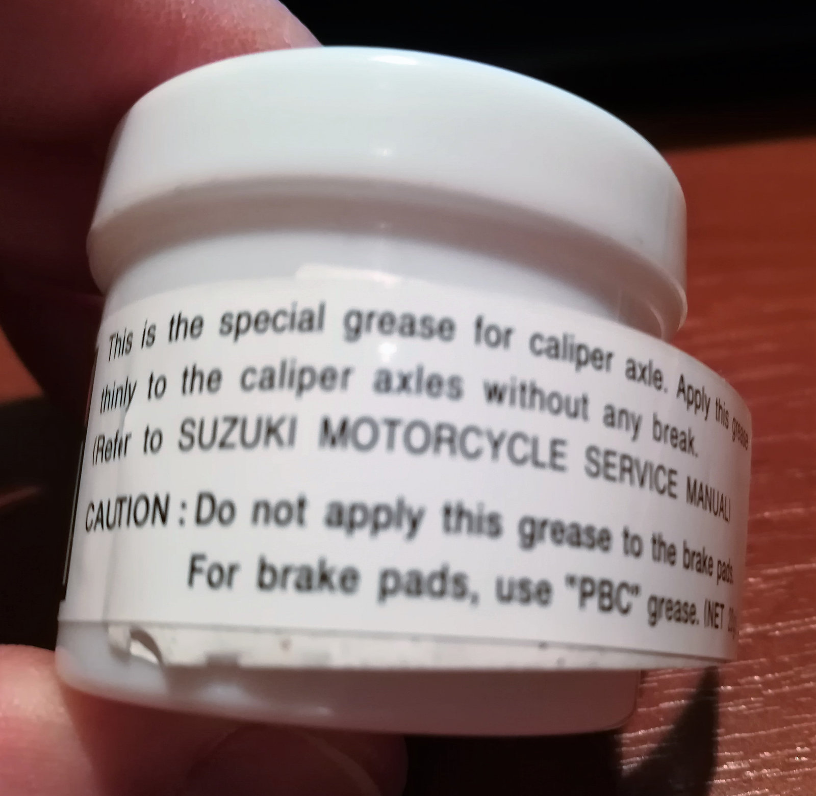

Силиконовая смазка  Сузуки под номером 99000-25100 (000) в 20 граммовой баночке ослепительно белого цвета ( превосходит по оформлению даже элитные дамские крема ) . Входит в каталоги Сузуки по всем видам выпускаемой продукции ( авто/мото/лодочные моторы/АТВ ...) Применение особым разнообразием не отличается - дисковые тормоза мотоциклов/мотороллеров в части переборки механизма привода дискового тормоза в суппорте , на направляющих дискового тормоза ( опять же в мототехнике ) , на актуаторах главных тормозных цилиндров сцепления ( авто и мото ) , в электрических коннекторах , системах зажигания для изоляции и герметизации , на клеммах АБ....Примерно так. На самом деле возможности у данной смазки не ограничиваются вышеуказанным диапазоном применения , поскольку на самом деле данная смазка представляет собой универсальный силиконовый компаунд из ассортимента международного производителя высокотехнологичных специальных смазок японского происхождения Shin Etsu ...KS64 , dimethylsilicone based oil + amorphous silica с температурным диапазоном применения от -50 С до +200 С , не плавкий , в оригинале "силиконовый компаунд для изоляции и герметизации электрооборудования (как сильноточного так и слаботочного ) . Превосходит требования стандартов SAE AS8660 /MIL-S-8660B... Полными аналогами данной смазки по составу/свойствам/применению являются Dow Corning/Molykote silcone compound 4 , 7 , 111 , Novagard G-624 ....Соответственно расширить диапазон возможного применения каждый может на основе имеющейся информации как в сети по указанным аналогам так и в темах данного форума...
