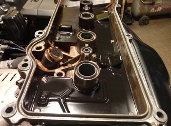

Популярное сообщение KEKS436 28 Опубликовано: 9 января 2020 Популярное сообщение Поделиться Опубликовано: 9 января 2020 Всем привет! Замена прокладки крышки клапанов, проверка зазоров клапанов, личное любопытство, что там под КК за почти 13лет. Пробег 219000км.Toyota Avensis 2007г.в. Я один владелец по Н.ВДвигатель 2AZ-FSE. Бензин: 95 ВР, ГПН, Лукойл, Нефтьмагистраль. Воздушный и масляный фильтр: до 160000км. оригинал TOYOTA, далее 160000-219000км. MAHLE, VIC Интервал замены: до 160000км.- 10000км., далее до 219000км.- 5000км. или 200м/ч что наступит быстрее (3500-5000км) Спасибо Ойл клуб! Масла: 0-10000км завод 10000-140000км: Toyota 5w40 140000-160000км: Total 9000 5w40 160000-219000км: ZIC X9 5W-30, Лукойл Люкс 5W-30, Лукойл Genesis armortech 5W-30, Лукойл Genesis glidetech 5W-30, Petronas Syntium 7000Е 0w30, Petronas Syntium 7000 DM 0w30, EXTREME AMG VR2 GTI 5w30, Petro-Canada Supreme 5w30, Petro-Canada Supreme Synthetic 5W-30. Крайнее масло из всего списка мне понравилось больше ВСЕХ, на нём пока и останусь. Некоторые масла заливались разово, некоторые по несколько раз. 9 Цитата Ссылка на сообщение Поделиться на других сайтах
капитан v 28 Опубликовано: 9 января 2020 Поделиться Опубликовано: 9 января 2020 Отлично! Несмотря на пробег и такой набор масел. 0 Цитата Ссылка на сообщение Поделиться на других сайтах
KoFe 2 671 Опубликовано: 9 января 2020 Поделиться Опубликовано: 9 января 2020 Как новый, супер! 1 Цитата Ссылка на сообщение Поделиться на других сайтах
Dimitreska 2 214 Опубликовано: 9 января 2020 Поделиться Опубликовано: 9 января 2020 Няшно! 0 Цитата Ссылка на сообщение Поделиться на других сайтах
Strelec 1 627 Опубликовано: 10 января 2020 Поделиться Опубликовано: 10 января 2020 Как будто все эти 219 тысяч мотор вообще не заводили ))) 1 Цитата Ссылка на сообщение Поделиться на других сайтах
dydezzz 1 400 Опубликовано: 10 января 2020 Поделиться Опубликовано: 10 января 2020 фото толкателя крупным планом нет? 0 Цитата Ссылка на сообщение Поделиться на других сайтах
KEKS436 28 Опубликовано: 10 января 2020 Автор Поделиться Опубликовано: 10 января 2020 2 часа назад, dydezzz сказал: фото толкателя крупным планом нет? Есть. На ощупь толкатель гладкий, без задиров 0 Цитата Ссылка на сообщение Поделиться на других сайтах
