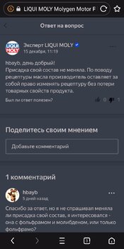

18.12.2021 в 15:11, Schumi сказал:
Так вольфрама там уже вроде же нет? Только молибден оставили:((
По крайней мере в 5w30 точно фольфрама нет уже
Почему нет? От куда такая информация?
Изменено пользователем Xfanku
Ниже речь идет о Molygen 5w30.
Да и на этом форуме уже разобрались в вопросе, вольфрам исчез ин анализов этого масла года этак с 2018го.
14 часов назад, Schumi сказал:
Молодцы...чё сказать...делают бабло на людях. Спасибо.

Сам лью это масло уже 4 года, к маслу в принципе вопросов нет, хорошее. Но из-за цены больше 4.500₽ и обеднения/удешевления состава, ищу сейчас замену.
А везде, даже на официаньном сайте эти "нехорошие люди" пишут про вольфрам/молибденовый комплекс...
Посмотрите про это в теме анализов этого масла.
Фольфрам вернули?!
Боян от car.ru?
В стать ЗаРублём тоже упоминается что вольфрам в новом составе есть https://zr-ru.turbopages.org/zr.ru/s/content/articles/932641-pochemu-masla-s-molygen-prevoskh/
стилистически статья явно маркетинговая, что скорее вызывает даже большее доверие к этой информации, чем если бы она была написана по мотивам сарафанного радио или ОБС :secret:
Надо напрямую написать и спросить у представительства. Пока не верю, т.к. все это время везде на их сайтах и в материалах упоминался вольфрам, а по факту его не было...
01.02.2022 в 20:05, Schumi сказал:
На форуме LM уже ответили:
Данная статья печаталась давно, и на сегодняшний день не совсем корректна.
