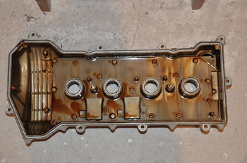

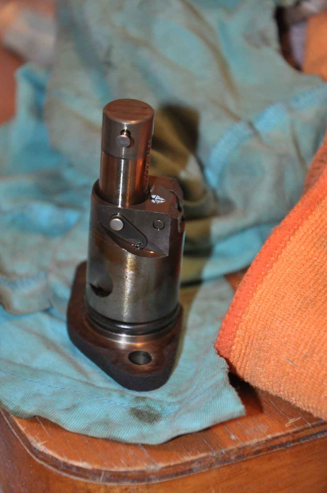

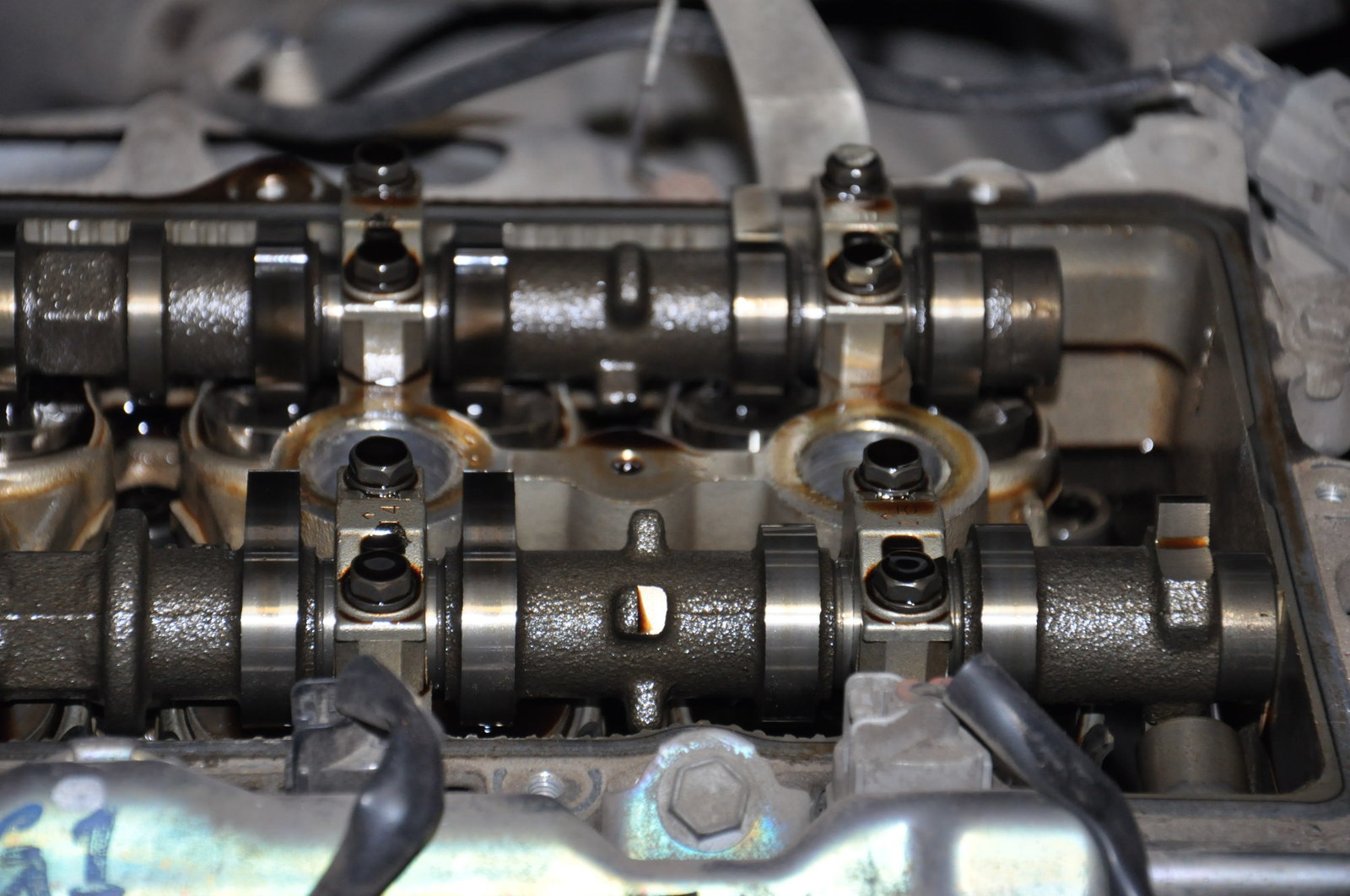

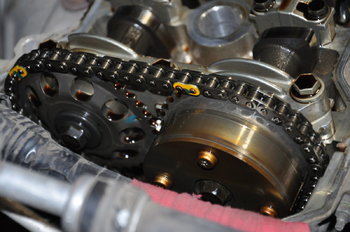

Состояние двигателя под крышкой ГБЦ на пробеге 140 тыс. км. Вскрытие для замены прокладки крышки и уплотнения натяжителя цепи.
До 70 тыс. км., что заливал предыдущий владелец - не известно, скорее всего оригинал Toyota 5w-40, так как машина, вроде как, обслуживалась у официалов.
Далее, с 70 тыс. км. до 100 тыс. - оригинал Toyota 5W-30 API SN ILSAC GF-5, но показалось что началось лакоотложение, поэтому со 100 тыс. км. перешел на масло Аmsoil Signature Series Synthetic 5W-30.

Похоже что этот двигатель вообще никогда грязным не был. Какие периоды смены масла были?
Чистый двигатель, я так понимаю у вас уже рест после 2006 года, где доработали поршневую и проблем с масложором нет?

Я его вскрыл впервые. До меня его не вскрывали 99%. Брал авто с пробегом 70 тыс. км., какая периодичность смены масла до меня была - не знаю, не уверен. Крайняя запись в ТО у дилера в истории - при 30 тыс. в 2010 году, а машина 2006 года... Сам стараюсь менять масло раз в год или 8-9 тыс. км., не более...
Спасибо! Авто выпуска февраль 2006, двигатель стоит, вроде как, рестайловый - метка краской на ручке щупа, на самом щупе уровень выше (судя по сравнению фото из И-нета). Масляным аппетитом не страдает вообще (тьфу*3). Ни разу за все время подливать масло не приходилось.
Это отлично, в своё время владел таким же авто только 2 литра двигатель, как раз тогда и побоялся брать 1.8 из-за масложора. Хотелось узнать как оно в ресте.
