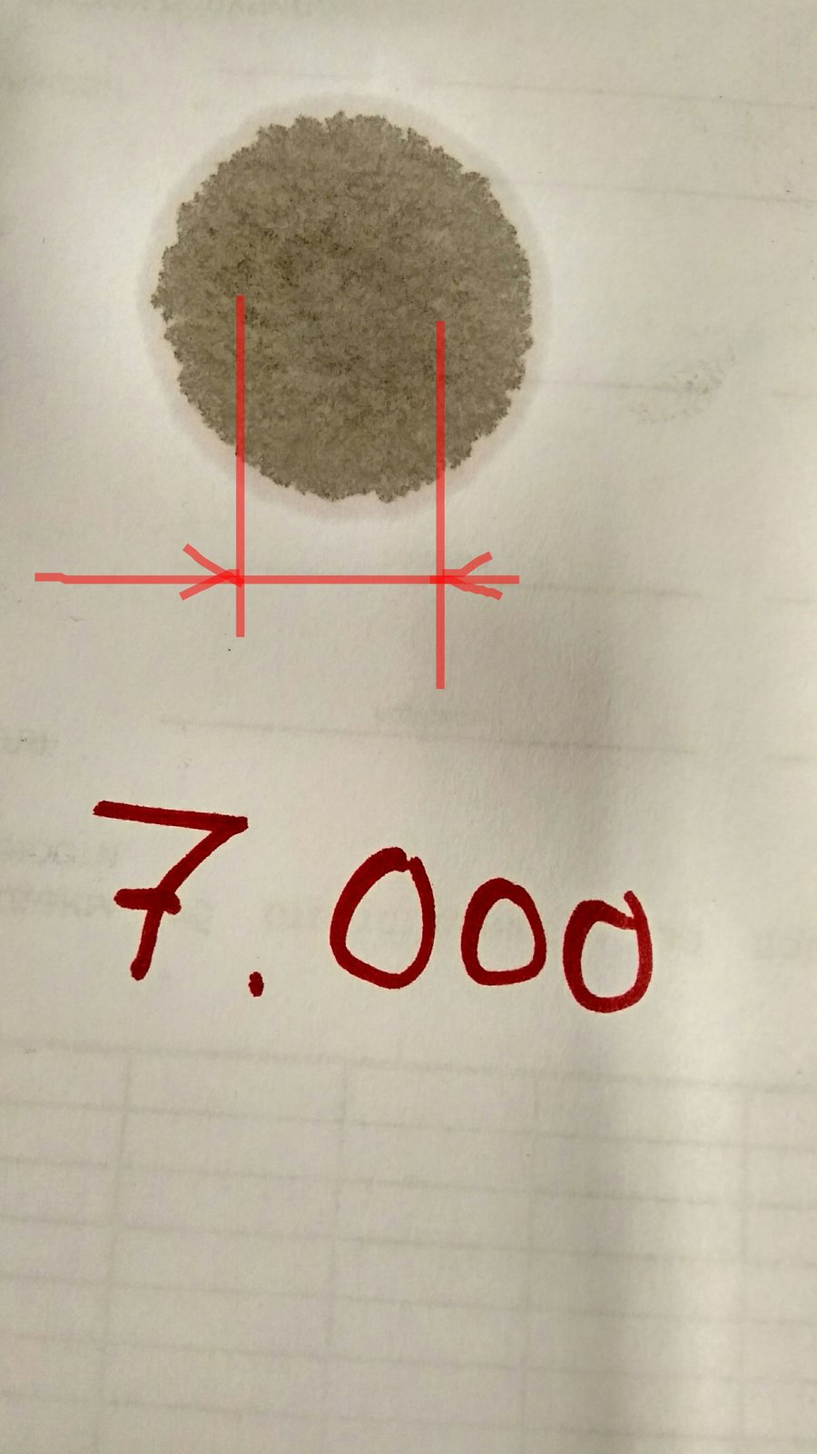

Приветствую всех участникоф форума! Можно попросить прокомментировать мои образцы капельного теста, масла Total rubia FE 9900. Мотор дизель 2.2 семейства puma , ЕГР есть, сажевого и системы прожига - не встречал! Форд Транзит 2017г. Пробег 74тыс.км. на этом масле - 9тыс.км. Я никогда не делал эти тесты,  поэтому не с чем сравнить, а на другие образцы, из других тестов, не очень похоже... После дня работы, глушил и капал щупом на А4 ( как рекомендовали) и лежало , сушилось дома, более суток.
Как по мне, вроде всё хорошо - масло чистое ещё и хорошо растворяет в себе грязь. Больше, ничего понять не могу. Ну ореол виден - топливо в масле, да? Пробеги, 80-90% город, но средняя скорость 33км/ч. к моему удивлению! У многих, по Москве, ниже 20км/ч бывает. Цель - увеличение сроков замены, с 10-12тыс.км на масле Total ineo 5w30, до 14-15тыс.км , на  этом Ribia .Буду благодарен, за ваши советы!

Согласитесь с вами: загрязняющие вещества и дизельная сажа хорошо рассеяны, и это масло Total Rubia FE 9900 на 9000 км по-прежнему исправно и живо.
Да, гало указывает на присутствие дизельного топлива в масле.
Зигзагообразный (зазубренный) край указывает на небольшое количество влаги воды, и отсутствует темный край края краевой зоны и центральное ядро.
14000 -15000 км? Нет проблем на мой взгляд .
Agree with you the contaminants and diesel soot has been well dispersed and this Total Rubia FE 9900 oil at 9000 km is still serviceable and alive .
Yes, the halo indicates presence of diesel fuel within the oil .
Zigzaged (jagged) edge indicates slight amount of water moisture, and there is absence of dark coloured edge zone rim and center core .
14000 -15000 km ? No problem in my opinion .

Когда показывает, когда нет. Капельная тема не столь проста, как кажется. Нюансов вылазит миллион, если ею заниматься хоть чуть.
Вот из вашего захода:
20 часов назад, Vandiesel сказал:
Дизельные пробы заметно другие, чаще вот, как у вас.
Текст относится к 9 т.км. Ничего, что на 7 т. проба явно грязнее? Куда грязь делась? Два варианта:
- разная бумага, дающая разные картинки;
Тема пригодности бумаг ещё очень нова и совсем не изучена.
- грязь куда-то делась.
Куда? Вариант: хорошо подвешанная сажа агломерировалась наконец то из мелких образований в крупные, которые сейчас где?
А что произошло с пакетом присадок?
А на сколько сейчас работоспособен масляный фильтр?
Я ответов не даю, я только вопросы знаю. Точный ответ даст патологомеханатом.
Какой вариант предположений выбираете вы?

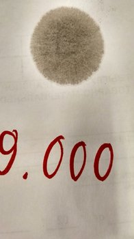

Нет. ТОЧНО - НЕТ !
Задрали уже все с утверждениями, что ореол - это топливо! Это вылазит синтетическая основа в вашем случае. Зона чистого  масла сама по себе - это норма, хоть малая - есть всегда на живом масле, да и не очень живом. Вид этой ЗЧМ может говорить о разном, углубляться не буду. В вашем случае говорит, что масло - синтетика с разными основами.
Величина этих ЗЧМ на 7 и 9 т км разная. Почему? Варианты:
- масло выгорело;
маловероятно, хотя - почему нет? Мы ж обстоятельств не знаем.
- разное время выдержки пробы до предъявления.
Более вероятно. Проба 95 % своего изменения даёт в первые 3 - 4 суток, ореол лезет более интенсивно и более выделенно на 2-ые сутки, и тут каждый час имеет вес.
Здесь какой вариант ваш? Оба?
Ну что, спросили по-быстрому? Кап - результат готов! :))

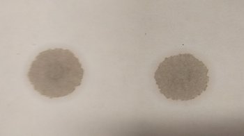

В первую очередь - фотографии делались вчера! Выдержка 7т. пробы, больше пары недель - точно! 9т.проба, да, около двух суток. Я не знал, что "снимать показания" нужно сразу, после пары суток выдержки! Буду знать!
Бумага одинаковая применялась, обычная А4 . Съёмка, получилась немного с разным засветом, отсюда и восприятие, что одно темнее другого, вопреки логики :-) Сейчас, специально, с помощью независимого эксперта ( супруги :-)) , просмотрели оригиналы фотографий - выделили области  небольшого затемнения .  Оно разное для 7 и 9 т. пробега.
Непременно учту эти моменты, для последующих проверок. Всё равно, буду проверять теперь, через каждую тысячу пробега. И про разъяснение, насчёт "ореола топлива" - большое спасибо! Я недоумевал конечно, но верил на слово;-)  Коммонрейл, чтобы так топливо лить и при этом нормально работать и показывать стабильно низкий расход топлива, даже зимой - это просто нереально! Какие-либо симптомы будут! И что немаловажно - у меня мотор , как на Пежо, так и на Форде, холодных пусков не знал! Уже от +3, +5 только с прогревом Вебастой! У обоих машин, дистанционный запуск Вебасто и если при околонулевых температурах, это просто моя блажь - я хочу комфорта, то при минусовых температурах, исключительно забота о моторе - он мой кормилец ;-)

Ок! Спасибо! Сделаю ещё раз , сегодня вечером - как раз пройдёт 48 часов.
Просто читал, что надо выдержать тест 24 часа, когда начинает проявляться структура пятна, так и сфотографировал. Освещение - самое яркое - у меня в гараже, дома ещё темнее:-)
В целом, разница с предыдущими тестами, не сильно большая.

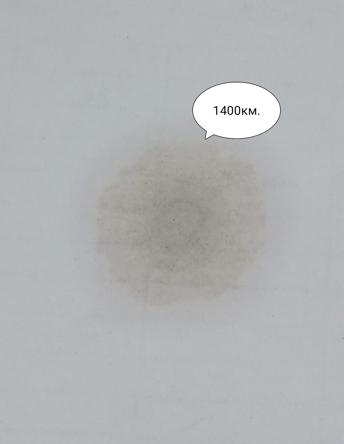

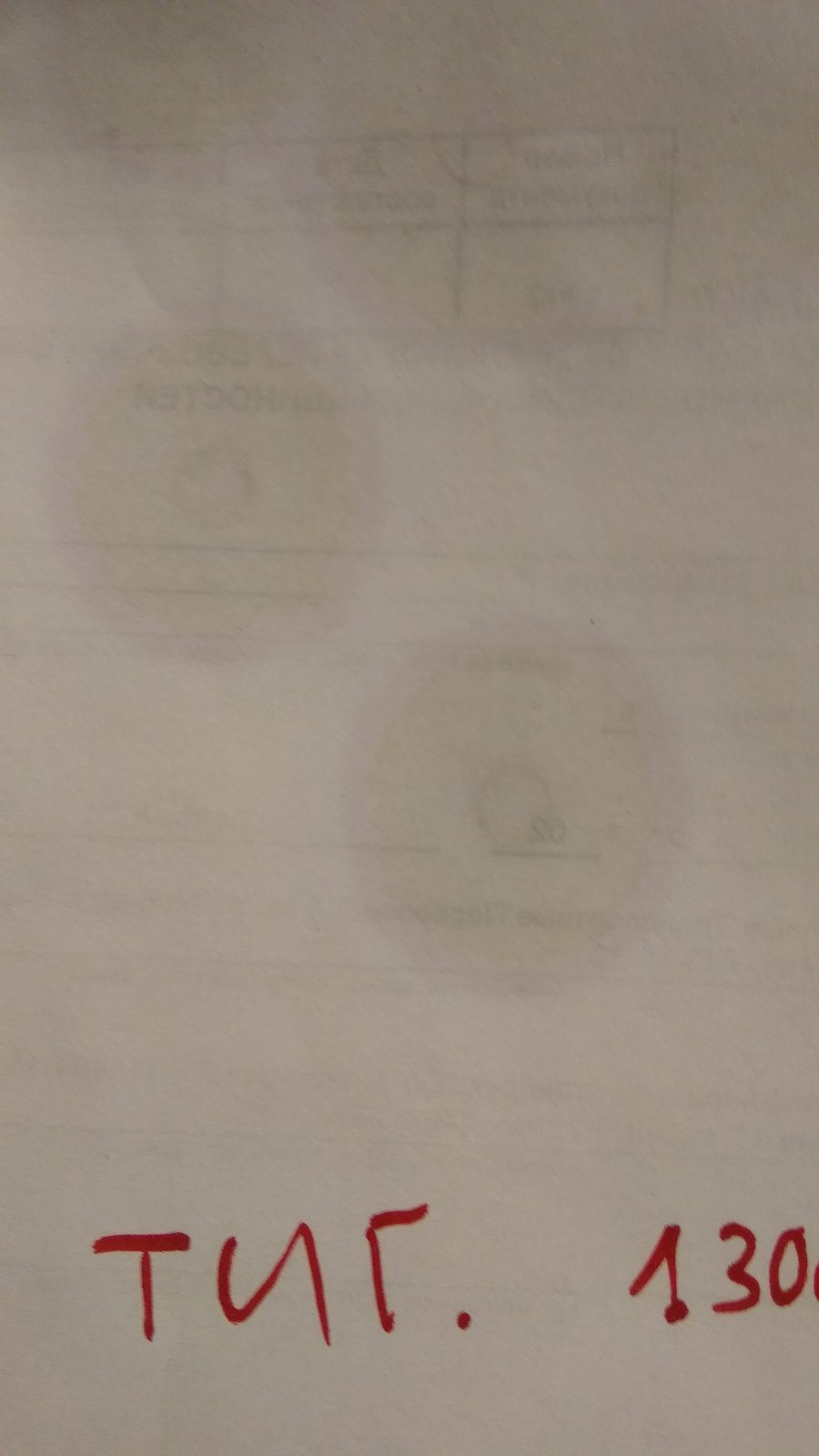

Для понимания, прикладываю фотку, капельного теста Тигуана , мотор 1.4 150л/с. - как по мне - классическая , нормальная проба - всё информативно и видно состояние масла, с пробегом 1300км.
Само собой - одна и таже бумага и камера. Лежит неделю кстати - хуже не стала:-)
