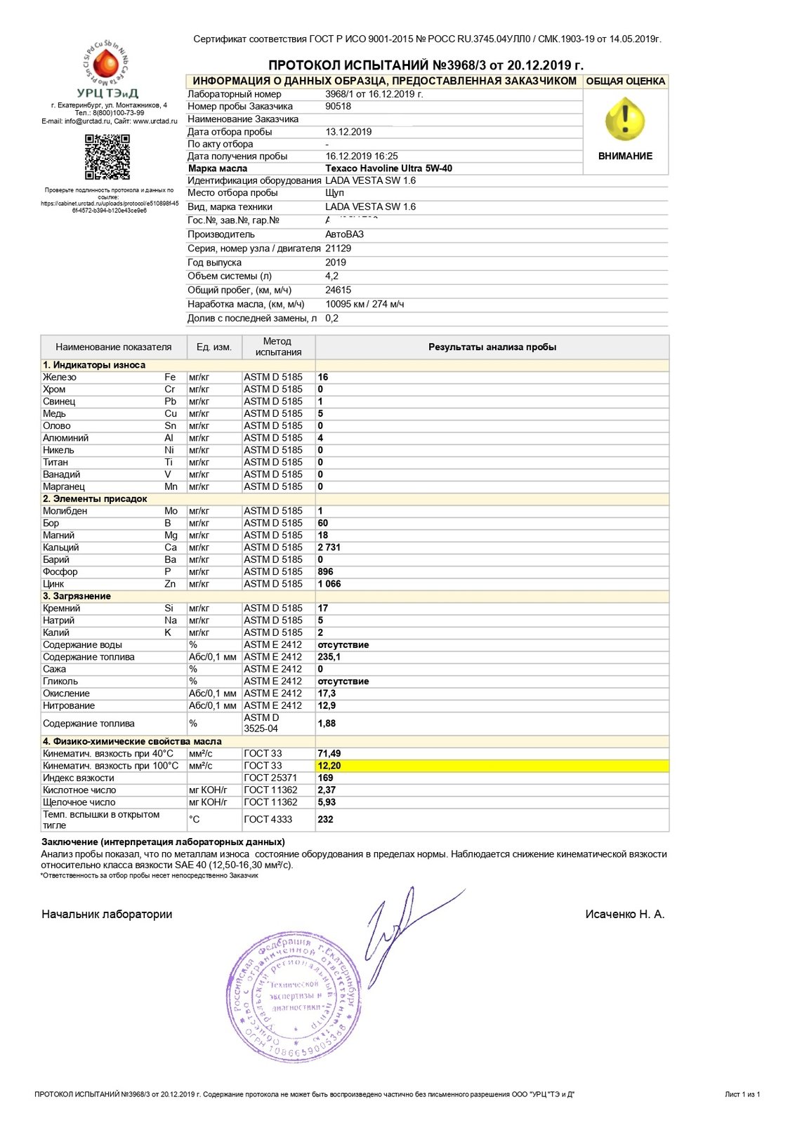

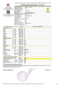

Популярное сообщение Texacoman 2 656 Опубликовано: 21 декабря 2019 Популярное сообщение Поделиться Опубликовано: 21 декабря 2019 (изменено) Texaco Havoline Ultra 5W-40 отработка на LADA VESTA SW 1,6 на 10095км (2 заливка) Данные: Скрытый текст Масло: Texaco Havoline Ultra 5W-40 Автомобиль: LADA VESTA SW, 2019 г.в., 1,6 л, 106 л.с., МКПП, модель двигателя – 21129. Общий пробег на одометре: - 24615 км Пробег на масле этом: - 10095 км Моточасы: - 274,15 Израсходованное топливо: - 864,0 Доливки масла: - 200 мл* ГРМ: ремень Период эксплуатации: сентябрь - декабрь 2019 Срок эксплуатации: ~ 4 мес. Топливо: АИ-95 Лукойл Режимы: город/трасса – 40/60 % по пробегу, 60/40% по часам. Средняя скорость по БК: - 37 км/ч Средний расход по БК: - 8,5 л Фильтр масляный: MANN&HUMMEL (W914/2) Фильтр воздушный: - заводской (не смотрел) Марка антифриза: - заводской (не знаю) Объем заливаемого масла: ~4,2л Отбор масла: - через щуп, специальным насосом. Отбор масла проходил с горячего или холодного двигателя?: - с горячего Что было до этого масла: Texaco Havoline Ultra 5W-40 Периоды смены: 1775 - 14520 км - Texaco Havoline Ultra 5W-40 14520 - км - Texaco Havoline Ultra 5W-40 – не сливалось. Промывка промывочным маслом: нет Присадки: нет * - доливку сделал на ~4000 км, на холодную, когда масло потемнело и стало очевидно, что до MAX около 2 мм. Протокол испытаний (лаборатория УРЦ ТЭ и Д): Паспорт на партию масла: Скрытый текст Капля: Скрытый текст Первая заливка (предыдущий анализ): Скрытый текст Катаю дальше... Изменено 21 декабря 2019 пользователем Texacoman 6 Ссылка на сообщение

Евген48 29 113 Опубликовано: 21 декабря 2019 Поделиться Опубликовано: 21 декабря 2019 Texacoman для сравнения Веста с таким же движком на 0/5-30, те же моточасы. 2 Ссылка на сообщение
Texacoman 2 656 Опубликовано: 21 декабря 2019 Автор Поделиться Опубликовано: 21 декабря 2019 5 минут назад, Евген 48 сказал: для сравнения Веста с таким же движком на 0/5-30, те же моточасы. Интересно. Износ похож. Магний - это чего, поршни? Я думал про 0W-30 в зиму, но после того как в пробках ОЖ стала греться до 105 как-то передумал. Ссылка на сообщение
Евген48 29 113 Опубликовано: 21 декабря 2019 Поделиться Опубликовано: 21 декабря 2019 3 минуты назад, Texacoman сказал: Магний - это чего, поршни? в твоей отработке? В твоей отработке это пакет такой Ссылка на сообщение
Texacoman 2 656 Опубликовано: 21 декабря 2019 Автор Поделиться Опубликовано: 21 декабря 2019 (изменено) 9 минут назад, Евген 48 сказал: в твоей отработке? Так он во всех отработках UPD.: Ой! Миль пардон - пакет, точно )) А я тут гадаю ) Изменено 21 декабря 2019 пользователем Texacoman Ссылка на сообщение
Dimmy 12 067 Опубликовано: 21 декабря 2019 Поделиться Опубликовано: 21 декабря 2019 Сначала подумал, что с чего это все так замечательно с щелочным, но потом прикинул, что тут масла больше на 700 мл, чем у меня. По идее, все логично. Можно в таких условиях по 15 тык катать. Нравятся мне эти 229.5. Ссылка на сообщение
Евген48 29 113 Опубликовано: 21 декабря 2019 Поделиться Опубликовано: 21 декабря 2019 3 минуты назад, Texacoman сказал: Так он во всех отработках Он везде в пакетах. Ссылка на сообщение
Skif_tlt 11 455 Опубликовано: 21 декабря 2019 Поделиться Опубликовано: 21 декабря 2019 Если до 15000 катать, то при тех же условиях будет примерно 400 м/ч Как то многовато Ссылка на сообщение
Dimmy 12 067 Опубликовано: 21 декабря 2019 Поделиться Опубликовано: 21 декабря 2019 Skif_tlt, тем не менее, в данном моторе в данных условиях данное масло способно столько отработать. Ссылка на сообщение
Skif_tlt 11 455 Опубликовано: 21 декабря 2019 Поделиться Опубликовано: 21 декабря 2019 15 минут назад, Dimmy сказал: Skif_tlt, тем не менее, в данном моторе в данных условиях данное масло способно столько отработать. Посмотрим))Texacoman до 15000 его катать будет, ну и средняя скорость 37 км/ч тоже в пользу масла Ссылка на сообщение
Роман 73 13 730 Опубликовано: 21 декабря 2019 Поделиться Опубликовано: 21 декабря 2019 9 часов назад, Евген 48 сказал: для сравнения Веста с таким же движком на 0/5-30, те же моточасы Анализы практически идентичны, как близнецы-братья., износ минимальный и даже топлива налило одинаково. Этот мотор хорошо живёт и на 5w30 Ильсаке, и на более вязком 5w-40. Единственный вопрос у меня - куда у вас влазит 4,2 литра масла в этот мотор? Я сколько не менял масло на таком же авто, и сливом и откачкой станцией, больше 3,8л ни разу не входило свежего в него. Ссылка на сообщение
