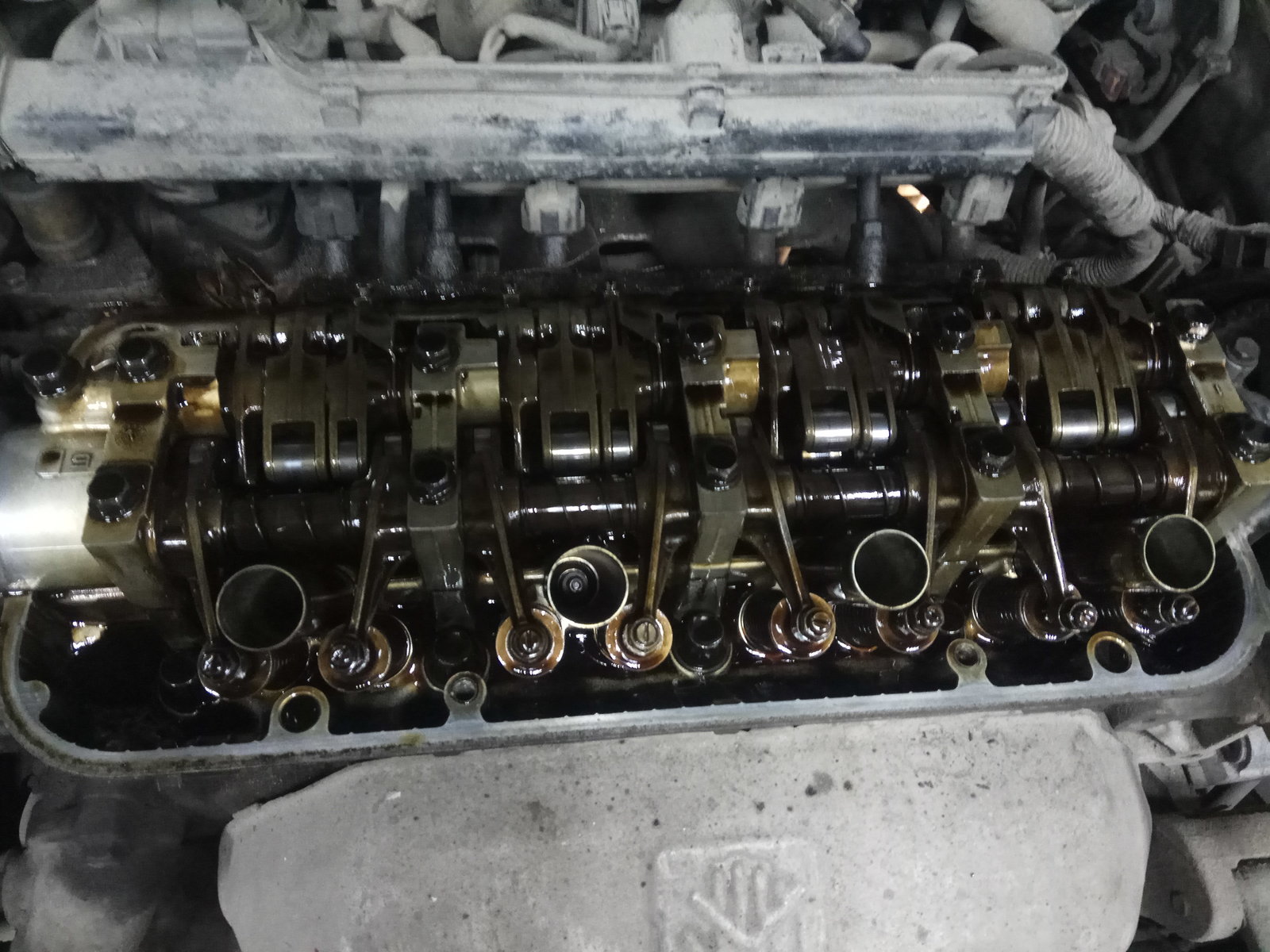

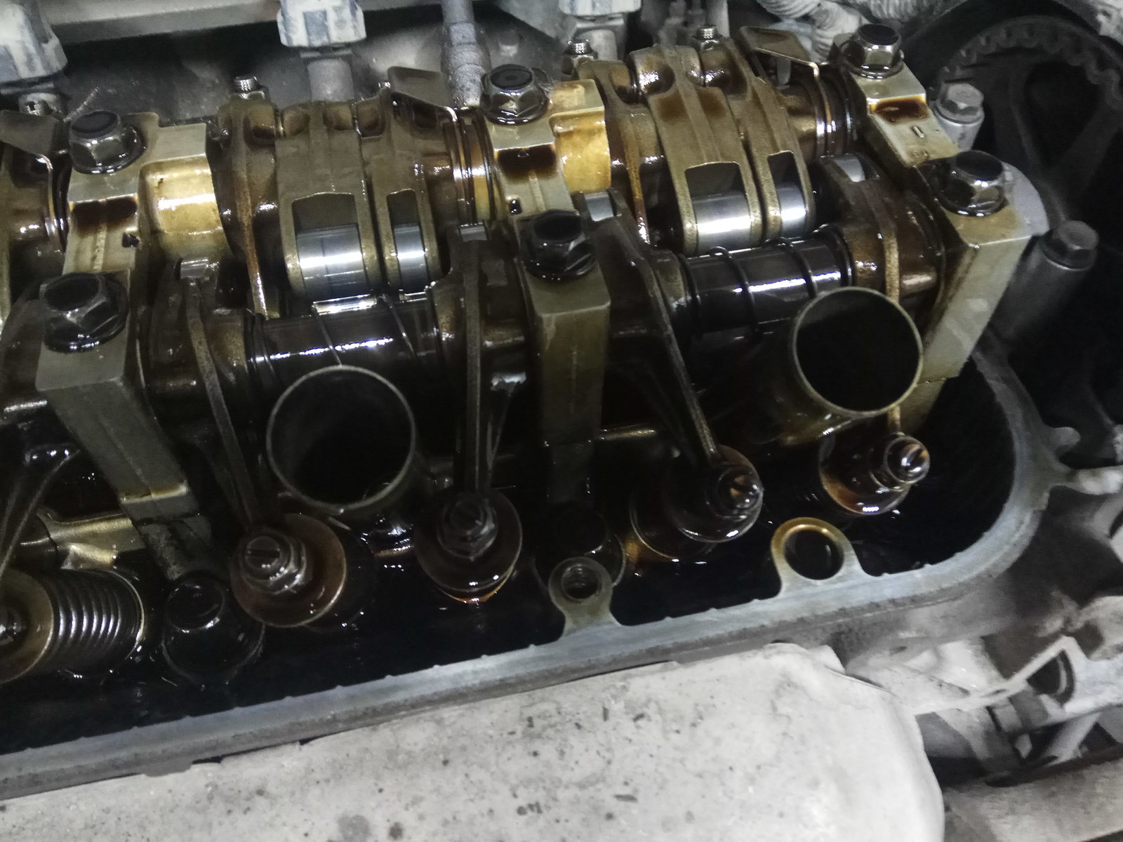

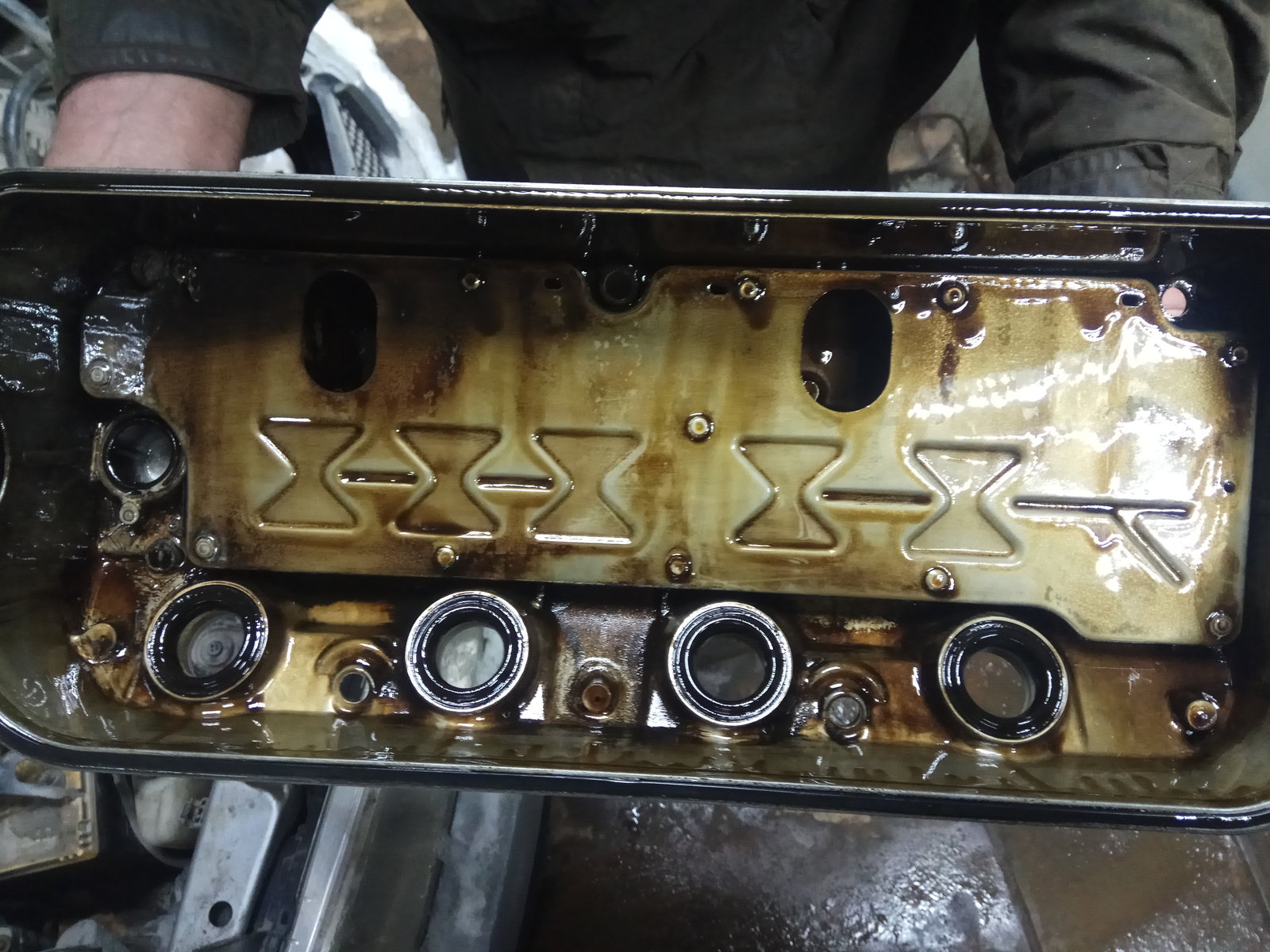

алексей аккорд 4 Опубликовано: 20 декабря 2019 Поделиться Опубликовано: 20 декабря 2019 Менял прокладку клапанной крышки.Вскрываю ее при замене грм через 100т.км. Прошлую 100 заканчивал на масле кома. На сколько помню,фото нет, состояние не изменилось. Я ожидал что будет хуже. . Чуть больше 80т.км. на масле AREOL Max Protect 5-40. 4 Цитата Ссылка на сообщение Поделиться на других сайтах

Евген62 313 Опубликовано: 20 декабря 2019 Поделиться Опубликовано: 20 декабря 2019 Желтовато..... Есть лучше с большим пробегом.... 0 Цитата Ссылка на сообщение Поделиться на других сайтах
