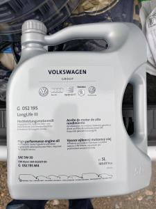

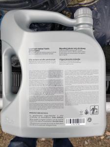

Добрый день! Прошу проверить на подлинность масло G 052 195 M4 LongLife III SAE 5W-30 VW-Norm 504 00/507 00
IT01 0000599903 12/01/17 015242. Спасибо!
@mirutman, добрый день.
Завод-изготовитель не подтвердил факт выпуска указанного продукта.
