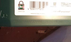

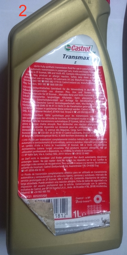

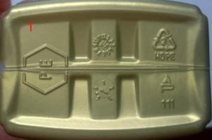

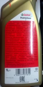

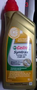

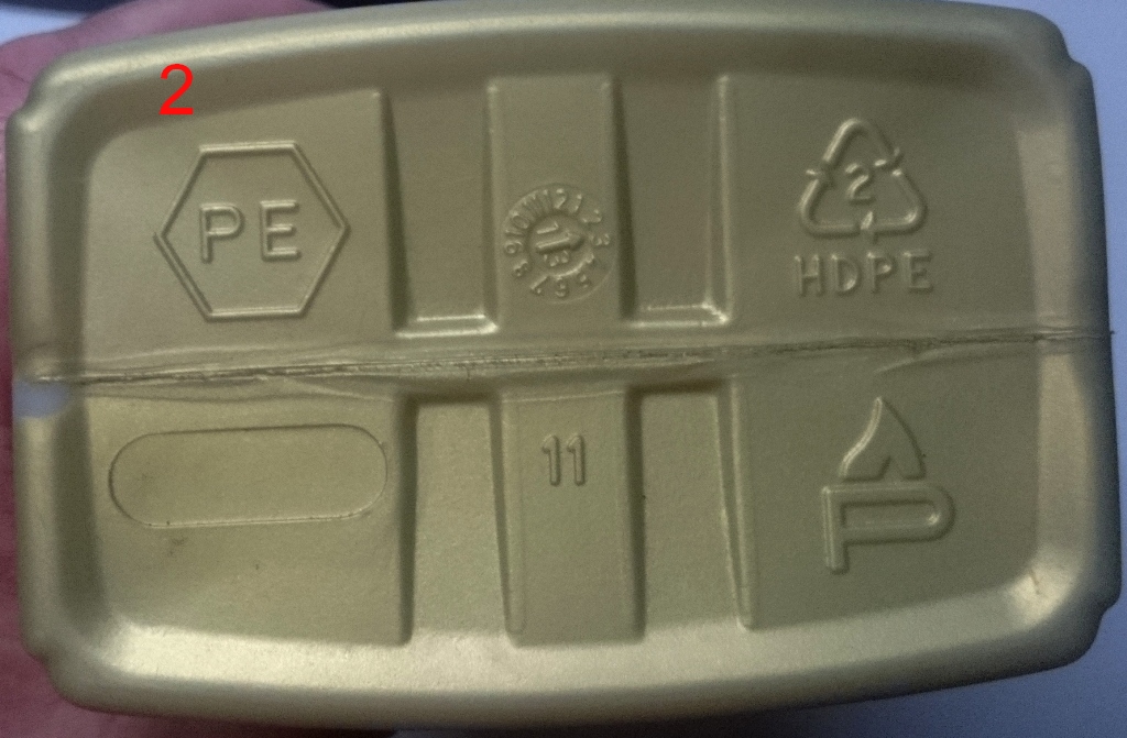

marat.013 1 Опубликовано: 10 февраля 2017 Поделиться Опубликовано: 10 февраля 2017 @Эксперт Castrol, Здравствуйте. Можете прояснить по Castrol Syntrax Long Life 75W-90 1литр , Castrol Transmax-Z – 1литр Данные марки приобретал для проведения ТО в 2014г у неизвестного продавца в г. Саранск. Сегодня пришлось снова приобрести эти жидкости, но приобретал уже у ваших представителей "МоторОйл" Так вот, сомнение меня гложет, а оригинал ли я приобрёл, а может раньше уже поддельным пользовался. Фото 1 Castrol Transmax-Z приобрёл 10.02.2017дата и код размещены на горловине а не снизу, как у Castrol Syntrax Long Life купленного сегодня.На дне не значка ВР. Фото 2 Castrol Transmax-Z приобрёл 2014г.Дата к сожалению стёрлась, легко.На дне нет значка ВР. Фото 3 Castrol Syntrax Long Life 75W-90 приобрёл 10.02.2017г. Этикетка однослойная, в отличии от 2014года Здесь на дне уже присутствует значок ВР. Код и дата уже находятся снизу в отличии от 2014года и Castrol Transmax-Z. Фото 4 Castrol Syntrax Long Life 75W-90 приобрёл 2014г. А здесь код и дата на горловине в отличии от 2017г. Этикетка многослойная, в отличии от 2017г. Можете подсказать, всё ли это настоящее, а не ....? Заранее спасибо. Ув. модератор, а можно под спойлер спрятать, у меня что то не получается. 0 Цитата Ссылка на сообщение

Castrol Россия 280 Опубликовано: 13 февраля 2017 Поделиться Опубликовано: 13 февраля 2017 @Эксперт Castrol, Здравствуйте. Можете прояснить по Castrol Syntrax Long Life 75W-90 1литр , Castrol Transmax-Z – 1литр Данные марки приобретал для проведения ТО в 2014г у неизвестного продавца в г. Саранск. Сегодня пришлось снова приобрести эти жидкости, но приобретал уже у ваших представителей "МоторОйл" Так вот, сомнение меня гложет, а оригинал ли я приобрёл, а может раньше уже поддельным пользовался. Фото 1 Castrol Transmax-Z приобрёл 10.02.2017DSC_2725.JPGDSC_2726.JPGдата и код размещены на горловине а не снизу, как у Castrol Syntrax Long Life купленного сегодня.DSC_2727.JPGDSC_2728.JPGНа дне не значка ВР.DSC_2729.JPG Фото 2 Castrol Transmax-Z приобрёл 2014г.DSC_2730.JPGDSC_2731.JPGDSC_2732.JPGДата к сожалению стёрлась, легко.DSC_2734.JPGНа дне нет значка ВР. Фото 3 Castrol Syntrax Long Life 75W-90 приобрёл 10.02.2017г. DSC_2735.JPGDSC_2736.JPGЭтикетка однослойная, в отличии от 2014года DSC_2737.JPGЗдесь на дне уже присутствует значок ВР. DSC_2738.JPG Код и дата уже находятся снизу в отличии от 2014года и Castrol Transmax-Z. Фото 4 Castrol Syntrax Long Life 75W-90 приобрёл 2014г.DSC_2740.JPGDSC_2741.JPG А здесь код и дата на горловине в отличии от 2017г. DSC_2742.JPG Этикетка многослойная, в отличии от 2017г. DSC_2743.JPG Можете подсказать, всё ли это настоящее, а не ....? Заранее спасибо. Ув. модератор, а можно под спойлер спрятать, у меня что то не получается. Добрый день, запросил завод. 0 Цитата Ссылка на сообщение
