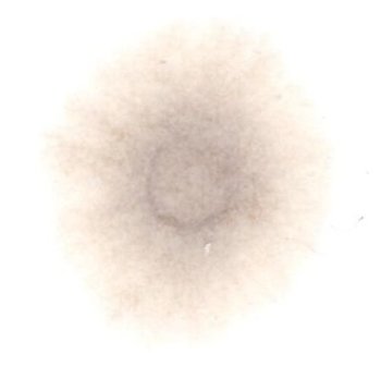

Novus Titan 5W-30 API SN (3000 км)/Saab 9-3
1) Novus Titan 5W-30 API SN
2) Saab 9-3 (B207R)
3) Пробег - 174848
4) Пробег на масле 3000 (75% город - 25% трасса)
5) Декабрь
6) Проба взята после поездки по городу, просушена 24 часа в офисе
7) 6 литров, без доливок
LIMPkii BIZKvITik а не пересушена ли?
:pardon:
Нет. Конечно не ровно до минуты 24 часа, но +/- минут 30. Планирую на 4 т.км. делать ещё...
47 минут назад, Евген 48 сказал:
:pardon:
Евген 48 , а по какому признаку сделано предположение  о пересушке?
15.12.2019 в 20:33, Евген 48 сказал:
Сергей Николаевич тупо по краям, не?!:pardon:
Евген 48 , Не! По краям ничо нет - всё вырезано настройками сканера, плюс - низкое финальное разрешение. В итоге при всём желании смотреть нечего.
За то по пропорциям пробы можно предположить либо:
- малый срок выдержки (допустим 6-12 часов);
либо при гарантиях автора за выдержку в 24 часа:
- большое разбавление масла топливом, что-то в районе 10 и более процентов.
Мне кажется, что это особенность этого масла, на моих пробах тоже жаловались на рваные края ).

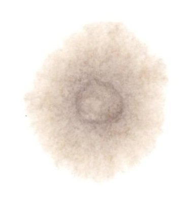

Набегал ещё 1 т. км., итого 4000. Капля:
Тот же сканер, те же настройки.
Ну и на всякий случай при тех же настройках на сканере Kyocera:
З.Ы. тут пилу делать не стал, т.к. чё-т совсем не айс получается, шума ооооочень много...
