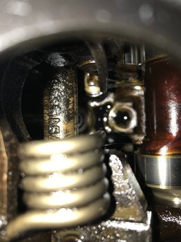

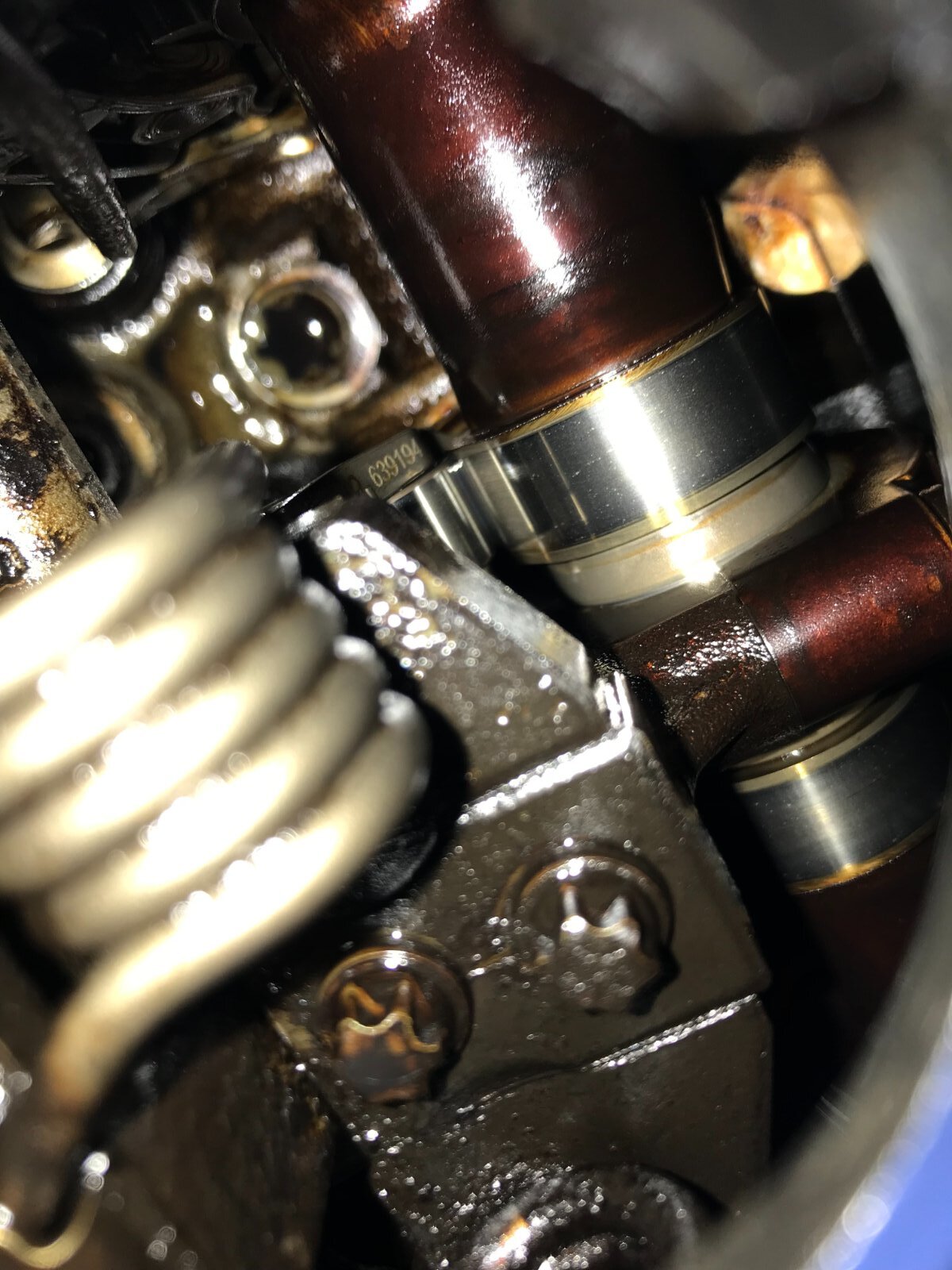

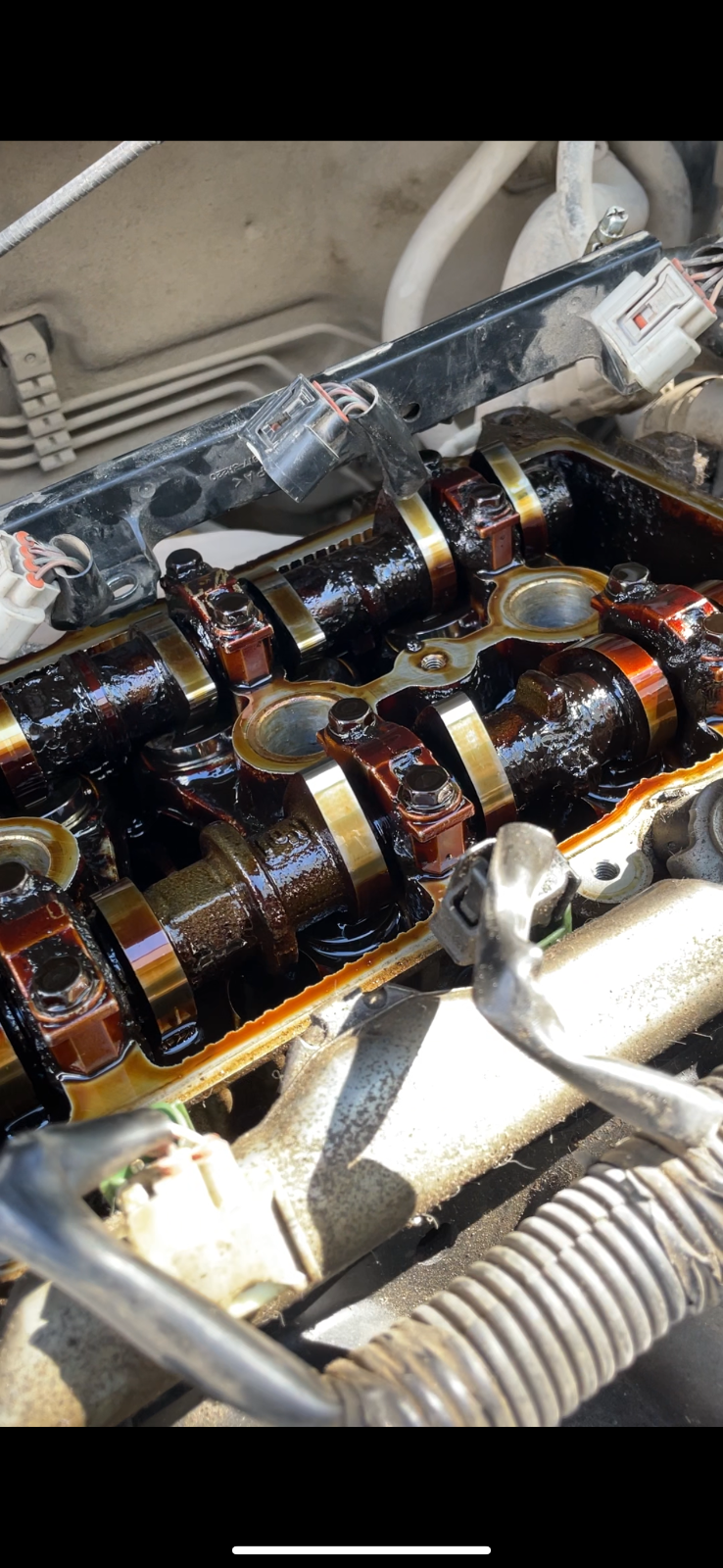

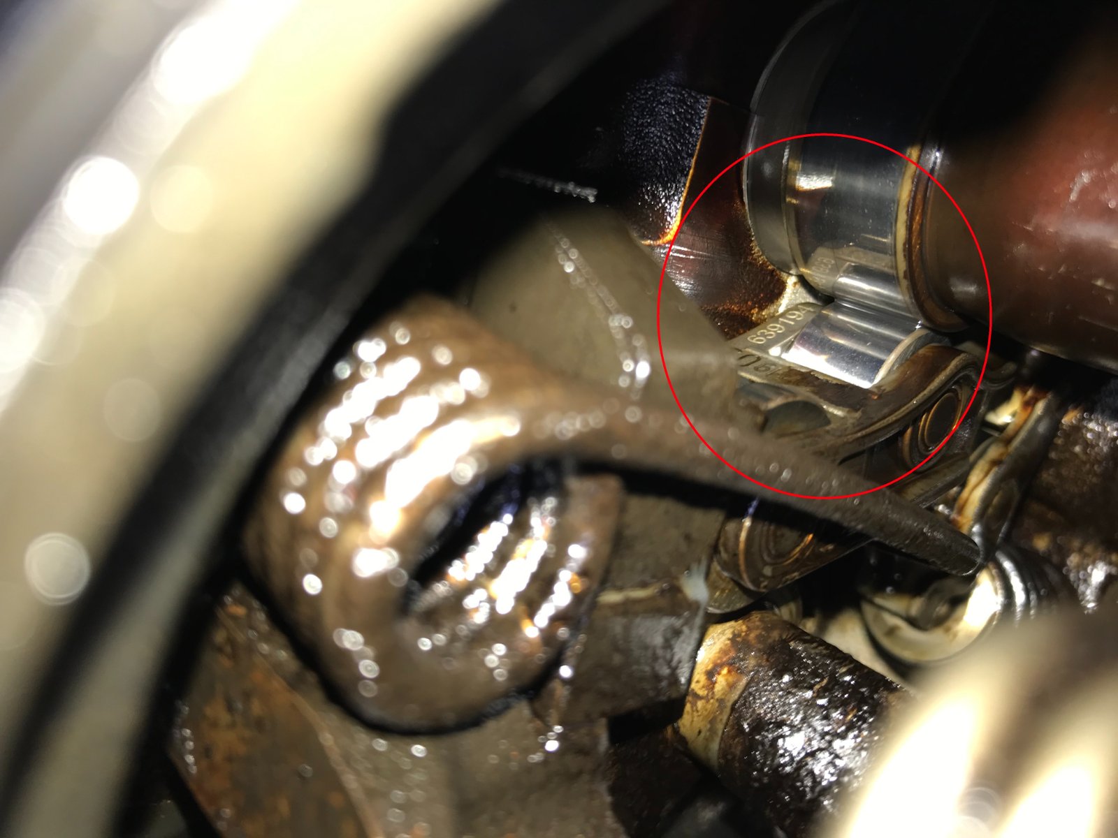

Доброго времени суток, уважаемые одноклубни! Поделюсь и своим опытом промывки, тем более, думаю, многим будет интересен опыт промывки такого сложного и горячего мотора как N52. Автомобиль был куплен в конце 2022 года, с основательно загаженным мотором. Пробег на момент покупки - 230000 км. Каких либо проблем в работе мотора не было, тяга, запуск в морозы, все было хорошо. Задиров в цилиндрах нет. Спустя пару тысяч километров после покупки стал замечать расход масла, ушло примерно литр за две тысячи. Не знаю лежали ли кольца на тот момент (думаю нет, поскольку при отжигах не дымила), но сальникам клапанов точно конец - поскольку немного дымила, в первую пару секунд на оборотах, после долгой работы на холостую. Было решено сделать промывку маслоканалов, ваносов, разумеется освободить МСК, да и вообще попытаться отмыть этот кошмар, а уже потом заняться заменой сальников клапанов. Многие ограничиваются лишь промывкой электромагнитных клапанов и фильтров ваноcов, но на мой взгляд это "как мертвому припарка", маслоканалы вы всё равно оставляете грязными... Мыл ВАЛЕРОЙ на протяжении года. Делал все по инструкции, за это время было восемь замен масла, точнее девять, но первый раз без промывки. Каждый раз после "валеры" заливалось промывочное масло на 10-20 минут, со старым фильтром. То что слилось после первого раза, трудно описать словами - темно-коричневая, густая чача. На дне маслосливного тазика, за десять минут, отстоялся густой гуталин, к сожалению фото не делал, как всегда - руки грязные помочь не кому. Масла за этот год заливал разные, интервалы разные. Теперь смотрим что из этого вышло:
Так было:
IMG_7815.thumb.JPG.3a179463d14c1d0536b6a58d17163a59.JPGIMG_7816.thumb.JPG.e6e57c00b29b10535ec120cf6d2f08bf.JPG
Не особо информативные фото, но других не сохранилось...

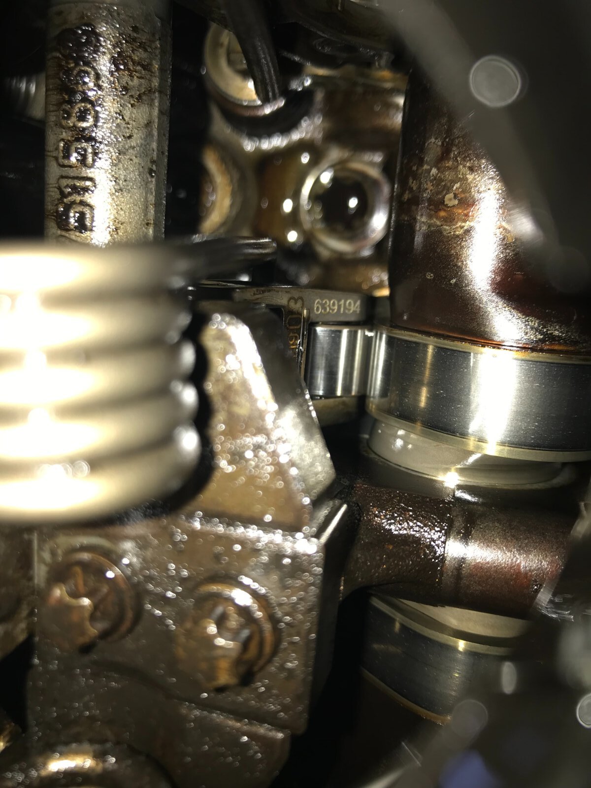

Первая промывка. Апрель. 23-го года пробег 4400 км:
IMG_7821.thumb.JPG.f30571d0e942ed6dfcb4c0f7ac1bfd00.JPGIMG_7823.thumb.JPG.8d1ffd8693cf6ce93136598d9a1bda0f.JPG
На первый взгляд мало что изменилось, но повторюсь, слилось столько густого дерьма, что сомнений в эффективности средства не возникло.

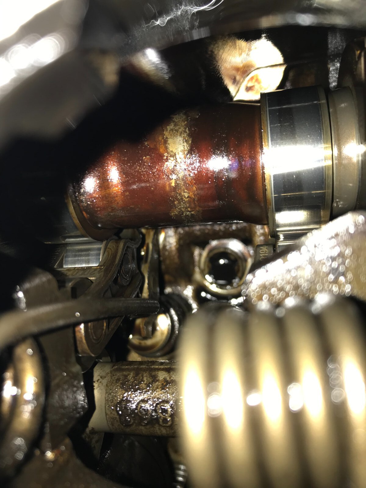

Май. Пробег 3200 км:
IMG_8193.thumb.jpg.3651e4c6b0a1d55b1b57b1483f7d1704.jpgIMG_E8195.thumb.jpg.9c63ee3f5a39a8aa318b2b48e2a4c2e5.jpg
Уже интереснее! Лак и шлам поползли на пружине и эксцентриковом валу, а так-же весь лак отмылся на распредвале, в местах интенсивной циркуляции масла, соответственно масло-каналы точно скажут спасибо!

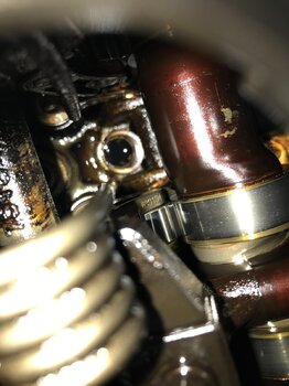

Май. Пробег 1600 км:
IMG_8465.thumb.jpg.ce7451a85c5b987f87923735b358e2c0.jpgIMG_8474.thumb.jpg.60853c42924c04607c920e9c4c62de52.jpg
Оказывается на многих деталях есть цифры))) К слову сказать, сливаемое масло уже не густое, хотя по прежнему очень грязное.
Июль. Пробег 5700 км:
Медленно, но верно, картина меняется...
Июль. Пробег 54 км:
Лак, в местах с плохой циркуляцией масла, начал темнеть ещё больше...

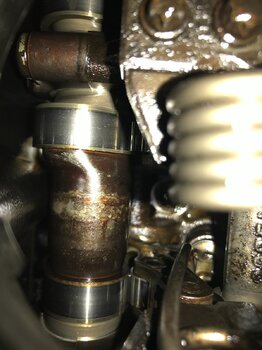

Октябрь. Пробег 10000 км.
IMG_1017.thumb.JPG.465e675dcec6e931f37779c3ad0399ff.JPGIMG_1031.thumb.JPG.8c3d38e240247c47733b80fb8057732e.JPG
Медленно, но..., быстро только кошки родятся))). Люди годами старались, загаживали движку...)))
Декабрь. Пробег 6500 км.
Тут стоит сделать отступление, про применение эстеров. Описал тут:https://www.oil-club.ru/forum/topic/24910-samostojatelnoe-primenenie-jesterov/?do=findComment&comment=2679323
Эстеры, каким-то чудесным образом, очень не хило помогли!:
И наконец крайняя промывка и замена масла:
IMG_2220.thumb.JPG.c551cbee9eec98a03299bd8a46d6ede5.JPGIMG_2233.thumb.JPG.8e5f512b9e597a61b2ab8d95009b7594.JPG
Работа над чужими ошибками продолжается...
Добрый день.а сейчас масложор есть?
Не сказал бы что масложер... Если наваливать - расход есть, при спокойной езде - расхода вообще не замечаю. Но поскольку 80% трассовый пробег, движку кручу очень активно, уходит примерно литр на три тысячи км. Эти моторы вообще склонны к масляному аппетиту на высоких оборотах. Опять-же повторюсь, движка не дымит как паровоз, даже при активной езде, ну и маслосъемные колпачки менять нужно... Видимо кольца не "лежали" до начала всех процедур. Но как спасение усратых моторов, средство однозначно работает! Профилактика опять-же.

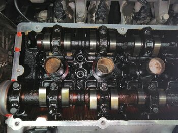

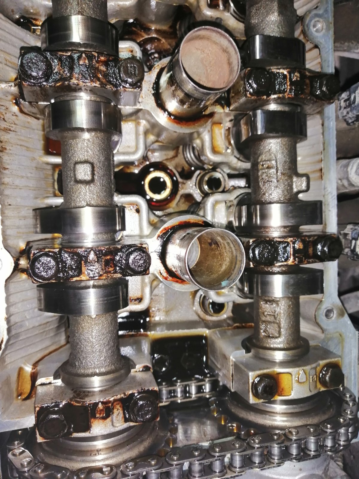

Я мыл несколько иначе, у меня был подопытный очень грязный мотор с несколькими перекатами масла по 1000+ часов (фото). Сначала я всё отмывал фомом от того что легко убирается, потом уже валерами и тп, этот мотор только только начал загрязняться, жора не было, это просто было спасение вовремя, я судил в частности по месту масло фильтра, оно отмылось как новое, да и думаю кольца и тп очистились, если они были грязные. Сомнений в эффективности валеры у меня нет, он действительно моет, возможно малая эффективность у автора в первую очередь из-за того что он использовал не подряд, а растягивал, ну и логично что распредвалы просто так не отмоются по всей длине
