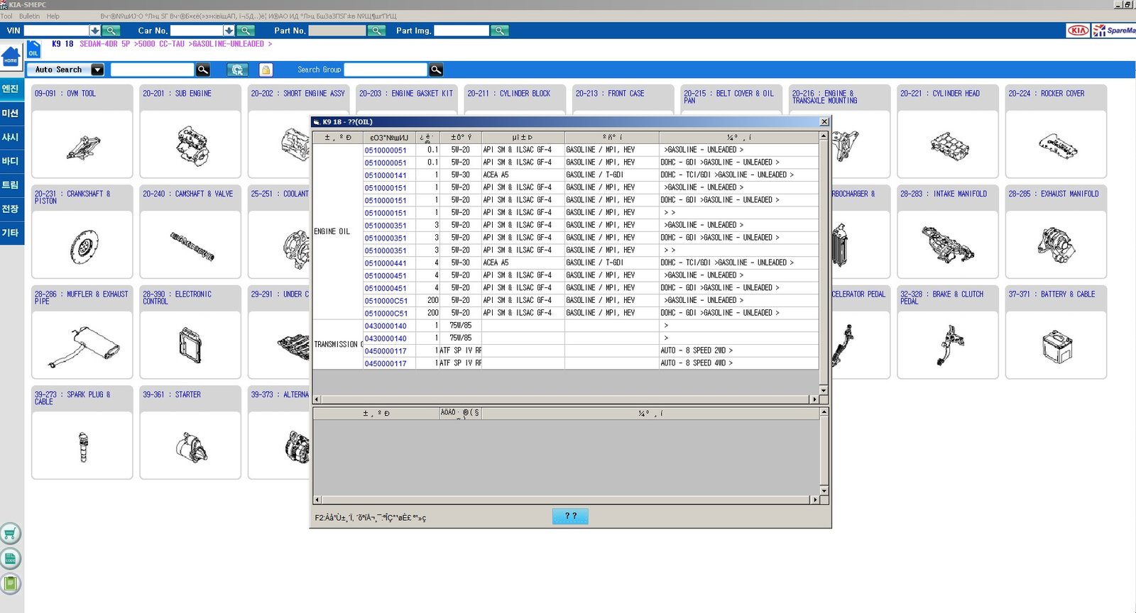

TSL601 372 Опубликовано: 8 декабря 2019 Поделиться Опубликовано: 8 декабря 2019 23 часа назад, apologize сказал: Двигатель правильно называется 5.0 Tau GDI, маркируется G8BE (существует точно такой же но без прямого впрыска G8BB). Не читайте отечественные мануалы. Вот мануал для 2017 Genesis G80 с этим двигателем Tau 5.0, страницы 8-6, 8-7,где указано что рекомендуемое масло SAE 5W-20 API SM & ILSAC GF-4 (or above) *3 Да, согласно внутрикорейскому каталогу запасных частей 5W-30 A5 идет только на турбированные движки, на нетурбированные GDI идет 5W-20 ILSAC GF-IV Ссылка на сообщение

Valeria369 4 Опубликовано: 8 декабря 2019 Автор Поделиться Опубликовано: 8 декабря 2019 13 часов назад, Maxxixx сказал: Валерия, а можно ссылку? Интересно почитать разоблачение. 14 часов назад, TSL601 сказал: Да, согласно внутрикорейскому каталогу запасных частей 5W-30 A5 идет только на турбированные движки, на нетурбированные GDI идет 5W-20 ILSAC GF-IV Спасибо! Нашел те же допуски и вязкость у америкосов. Так понимаю летом 5w20 и зимой ? Можно же и на 0w20 зимой катать ? Ссылка на сообщение
