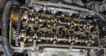

Toyota RAV4 III 2,0 л 1AZ-FE 2008 г.в. пробег 120 тыс.км.
Причина вскрытия: замена прокладки клапанной крышки.
Интервалы смены масла: По началу 10 тыс., потом 2-5 тыс.
Вид топлива: 95-й бензин
Промывка: никогда не делалась
Масляный фильтр: в основном Mahle Knecht
Масла: первые 50 тыс. у ОД
60.000-70.000 - Toyota 0w30
70.000-80.000 - Toyota 0w30
80.000-86.000 - Shell Helix Ultra Е 5W-30
86 000-91.000 - Shell Helix Ultra Е 5W-30
91.000-96.000 - Shell HX7 5w30
96.000-101.440 - Neste City Pro F 5W-20
101.440-107 358 км  - Лукойл Люкс 5W-30
Пробеги не помню :blush:
Profix 0w20
PC 5w30
Neste 0w20
Изменено пользователем Wald
Хорошее рабочее состояние.
Машина с пробегом 120т.км. за 11 лет - мечта следующего владельца. :)
2 часа назад, Wald сказал:
Скорее всего уже из за времени, чем из за пробега, моему рафу 6 лет, пробег под 130т.км., тоже уже мониторю прокладку, пока сухо.
п.с. а вот прокладка натяжителя цепи 5000км. назад сдохла, поменяли.
17 минут назад, Евген 48 сказал:
Эти движки потеют – это их особенность. Как сказал мастер по своему опыту, замена прокладки ненадолго помогает. Но уж неприятно сопливило, решил попробовать.
9 минут назад, Wald сказал:
на 11 лет?!:D
