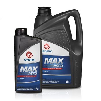

СИНТЭКС очень странно, что человек с ником синтэкс не испытывает симпатии к Ксенуму, ведь и тот и тот продукт производят и продают одни и те же лица) Вот интересно, сегодня пришёл ответ от Росаккредитации, где была установлена не законность всех сертификатов ксенума, по синтексу так же?
Ну да ладно, документы уже отправлены в соответствующие органы, это уже совсем другая история будет. Кстати, кому интересно, могу выложить и их)

СИНТЭКС Александр Шабанов "современная автохимия", вторую книгу позже назову, она не у меня, надо уточнить.
На прикреплённом изображении продукт, который имеет непосредственное отношение к Ксенуму. Если он не имеет отношения к вам, тогда смысла дискутировать на эту тему нет.
Вот так и получается, что барыги только впаривать умеют, а изучить вопрос самостоятельно не могут.
Только что, Ak.den сказал:
ндаммм... не в качестве издёвки: Вы когда заключение эксперта читать будете, внимательнее обращайте внимание на буквы и слова из них состоящие
1 минуту назад, Ak.den сказал:
а это Вы про кого?
