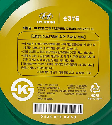

R10776.thumb.jpg.ba2f231120b48163fc6a68f86eaca2b1.jpgIMG_20191123_102657.thumb.jpg.56b0e0b3c4f8969f6ed0c5f26b3d577d.jpgIMG_20191123_102708.thumb.jpg.88bb523fb1595105b1d8c9dde70e1592.jpgIMG_20191123_103332.thumb.jpg.95684e29fd7405d8ac4d488e8dbd0413.jpg
1) 40 ° C Вязкость 44 Это низкая вязкость, близкая к 0W-20.
2) 100 ° C Вязкость Соответствует общему диапазону вязкости 10,4 ACEA C2.
3) Индекс вязкости 236. В результате индекс вязкости чрезвычайно высок.Моторное масло обеспечивает превосходную вязкость при низких температурах и экономию топлива.
4) Уровень щелочи 7.05. Этот анализ будет недооценивать уровень щелочности и будет иметь фактическое значение 8 или более и почти 8,5.
5) Кислотность 2.5. Этот анализ измеряет кислотность немного выше, и фактическая цифра будет близка к 2.
6) Кислотность (pH) 7.2. Имеет очень высокую кислотность, такую же, как высококачественная бензиновая добавка (pH7.3) P6660, которая содержит много моющих средств.
Присадки являются составами на основе Infineum и обеспечивают очень высокое количество молибдена, которое является самым высоким содержанием в дизельных моторных маслах, оснащенных сажевыми фильтрами для дизельных двигателей. Молибден уменьшает износ и трение, улучшает экономию топлива и обеспечивает антиоксидантные эффекты.
8) Спектр и значения окисления подразумевают, что сложные эфиры включены.Сложные эфиры дают полярность масла, уменьшают износ и уменьшают трение. FTIR-спектр также говорит о том, что масло содержит сложные эфиры.
9) ИК-спектр свидетельствует о том, что масло содержит ЭСТЕР на основе VHVI PAO. (То же, что синтетический материал)
На основе Infineum P6003 были добавлены мощные органические соединения молибдена.
База предлагает конфигурацию, включающую VHVI PAO ESTER.
Вывод: специальное оригинальное моторное масло от HYUNDAI KIA.
Если MEGA TURBO SYN 0W-30 - масло для владельцев бензиновых двигателей,
HYUNDAI KIA ECO PREMIUM DIESEL 0W-30 - это мощное и специальное моторное масло для владельцев дизельных двигателей с сажевым фильтром, которое содержит так много молибдена, а моторное масло очень особенное.Моторное масло имеет оригинальность. (Описание Kuroneko)
05200-00140 - Hyundai Kia Ecо Premium Diesel 0w-30 1L
05200-00640 - Hyundai Kia Ecо Premium Diesel 0w-30 6L
