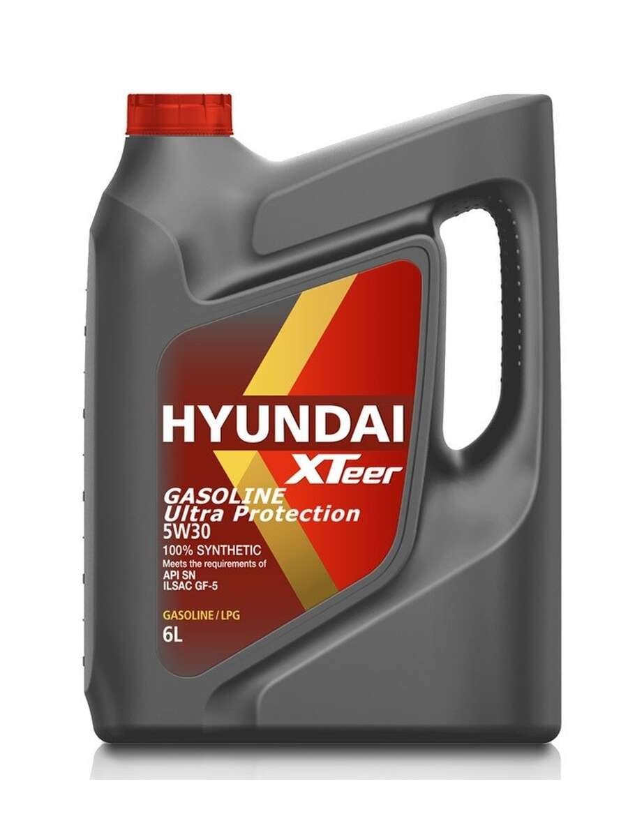

5500р сейчас в Автодоке за 6л,
Перехожу на это масло после Тотала, движок как у вас!
