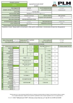

Популярное сообщение monoblok 15 Опубликовано: 15 ноября 2019 Популярное сообщение Поделиться Опубликовано: 15 ноября 2019 Total Rubia TIR 9900 FE 5W-30 отработка на Subaru Outback 2.5 атмо после 13000 км Здравствуйте дорогие одноклубники делаю анализ масла первый раз не судите строго. Авто: Subaru Outback IV Мотор: EJ253 Пробег общий : 65000 км Пробег на масле :13000 км путешествие в Европу в основном трассовый на круизе Масло не доливал Масляный фильтр: Subaru 15208-AA100 Автозапуск: нет Чип тюнинг: нет ГРМ: ремень Отбор масла с теплого мотора Промывочной масло: нет Присадок: нет Предыдущие масла: Subaru 5W-30 Объем заливаемого масла: 4,2 литра R10693.pdf 8 Ссылка на сообщение
СИНТЭКС 12 801 Опубликовано: 15 ноября 2019 Поделиться Опубликовано: 15 ноября 2019 monoblok В комментариях к отчёту всё написано. Масло бодряком. Износ обсуждать нет смысла. Единственное, нитрирование достаточно жесткое (+10, бенза спалили прилично) А вот оксидирование странное Ссылка на сообщение
monoblok 15 Опубликовано: 15 ноября 2019 Автор Поделиться Опубликовано: 15 ноября 2019 Износ очень маленький или нет ? Бензина много ушло особенно при скорости 130+. На скорости до 90 бака 65л хватало на 850км. Подходит это масло к таким моторам ? Эксперимент, что называется, на свой страх и риск. Температура воздуха было до +30 на Сицилии. Были горные дороги. 1 Ссылка на сообщение
СИНТЭКС 12 801 Опубликовано: 15 ноября 2019 Поделиться Опубликовано: 15 ноября 2019 2 минуты назад, monoblok сказал: Износ очень маленький или нет ? По износу всё отлично! Я бы даже сказал - шикарно! 6 минут назад, monoblok сказал: Бензина много ушло особенно при скорости 130+. На скорости до 90 бака 65л хватало на 850км. Средняя в районе 70-75 км/час? Около 180 часов наверное... 4 минуты назад, monoblok сказал: Подходит это масло к таким моторам ? По сути, это не самое логичное масло для такого мотора, но по анализу я на нём бы остался. 5 минут назад, monoblok сказал: Температура воздуха было до +30 на Сицилии. Были горные дороги. На Сицилии нет жёстких перевалов, как на Апеннинах и Доломитах, но всё равно интересный опыт. Ссылка на сообщение

zeng 45 Опубликовано: 16 ноября 2019 Поделиться Опубликовано: 16 ноября 2019 3 hours ago, monoblok said: Износ очень маленький или нет ? Подходит это масло к таким моторам ? Да, износ металла минимален и очень хорош для 13000 км.Конечно, это масло для дизельных двигателей, но оно подходит для вашего бензинового двигателя, что подтверждается очень низким износом металла в отчете UOA. ............. Yes, the metal wear is very minimal and extremely good for 13000 km . Granted this is diesel engine oil , but it is suitable for your gasoline motor as supported by the very low metal wear in UOA report . Ссылка на сообщение

СИНТЭКС 12 801 Опубликовано: 16 ноября 2019 Поделиться Опубликовано: 16 ноября 2019 4 минуты назад, Booster сказал: А чего оно странное, эстеры присутствуют в составе В новом 42, а тут 13 ткм + топливо в масле и 39. Ссылка на сообщение
Booster 2 244 Опубликовано: 16 ноября 2019 Поделиться Опубликовано: 16 ноября 2019 Только что, СИНТЭКС сказал: В новом 42, а тут 13 ткм + топливо в масле и 39. Так часто в анализе бывает с эстерами что прироста нет Ссылка на сообщение
СИНТЭКС 12 801 Опубликовано: 16 ноября 2019 Поделиться Опубликовано: 16 ноября 2019 1 минуту назад, Booster сказал: Так часто в анализе бывает с эстерами что прироста нет Бывает всякое, но топливо явно оксидирование уменьшить не может. Поэтому я и написал: 10 часов назад, СИНТЭКС сказал: оксидирование странное Ссылка на сообщение
monoblok 15 Опубликовано: 16 ноября 2019 Автор Поделиться Опубликовано: 16 ноября 2019 (изменено) 41 минуту назад, Booster сказал: Если говорить за масло- да, подходит, но... только в этом конкретном случае и условиях, что будет при 100% города не берусь сказать В обычном режиме, без путешествий, я проезжаю 6 - 7 ткм в год. При таком пробеге можно наверное раз в год менять. Сейчас на зиму залил Total Quartz Energy 9000 0W-30 (ACEA A3/B4; MB 229.5; VW 502/505; BMW Longlife 01). Изменено 16 ноября 2019 пользователем monoblok 1 Ссылка на сообщение
Pavel_NSK 9 571 Опубликовано: 16 ноября 2019 Поделиться Опубликовано: 16 ноября 2019 monoblok Спасибо за интересный анализ отработки. Все хорошо, масло замечательно отработало. Продуктов износа в масле ниже среднего (для атмосферного EJ), при сравнении с пробегами 7000-8000км (предположительно около 200 моточасов) 19 часов назад, monoblok сказал: Подходит это масло к таким моторам ? Эксперимент, что называется, на свой страх и риск. Подходит, одно маленькое НО. Никто еще не проехал больше 100 т.км на этом масле на бензиновом ДВС. Знаю точно, что это масло пользуется популярностью в турбомоторах (Subaru и VAG). Прошу прояснить следующее. В бланке указано "Срок службы масла 300 моточасов". Это реальный подсчет (или расчет) или примерно указано? Был ли расход масла? Фраза "не доливал" не раскрывает этого вопроса. Ссылка на сообщение
