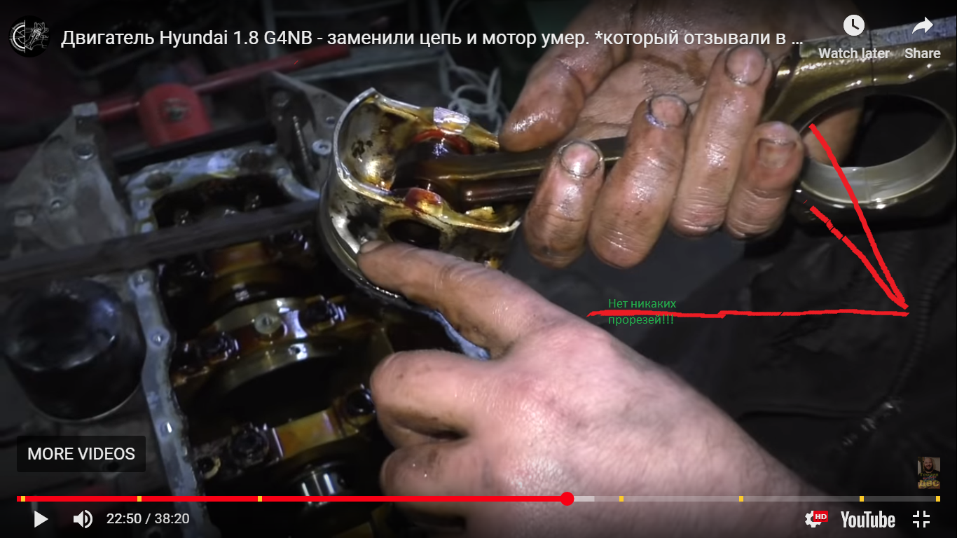

Внимательно пересмотрев сейчас ночью видос, я практически установил причину значительно меньшей ходимости/ресурсности моторов G4NB  против наших G4NA!!!  Может кто помнит форумчанина Ronik из Москвы с мотором G4NB, он у него задрался на Шелле 0-30 А5 на пробеге около 50 тыс.км.
А причина того слабого масляного тумана сокрыта в .... шатунах, которые отличаются от шатунов на G4NA, причём на последних они стоят все абсолютно одного вида и модификации и имеют паза/прорези для выхода масла и эффективного разбрызгивания масла по блоку, смазки стенок цилиндра, и это даже в отсутствии маслофорсунок! Эта схема не идеальна, но много эффективнее той, где в шатунах таких прорезей нет. Такая же история и с моторами G4KD, там от года выпуска и места сборки идёт селекция по подобным шатунам, и на форуме ix35 один человек занимается сбором статистики на эту тематику, пытаясь выявить взаимосвязи с ресурсностью этих моторов. Вот такой шатун на всех G4NA: http://autoclub-ix35.ru/viewtopic.php?f=115&t=6126&start=10485#p394067

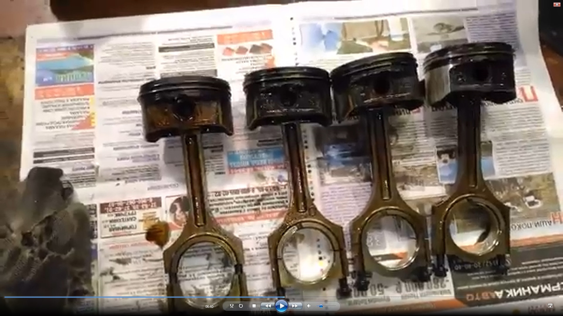

Ну, видео от КПауэров попалось свежее, хоть мотор чутка не наш, но все они где-то рядом:

А вот такой успел я выхватить на стоп-кадре в видео:
Вот для наглядности и сравнения шатун типичный от G4KD без каких либо намёков на проточки по шейке для сгона масла из-под подшипника: VUAAAgPHeOA-960.jpg
Но, встречались среди них и с одной проточкой по одной из сторон: pEAAAgIneOA-1920.jpg
Изменено пользователем VV"351
