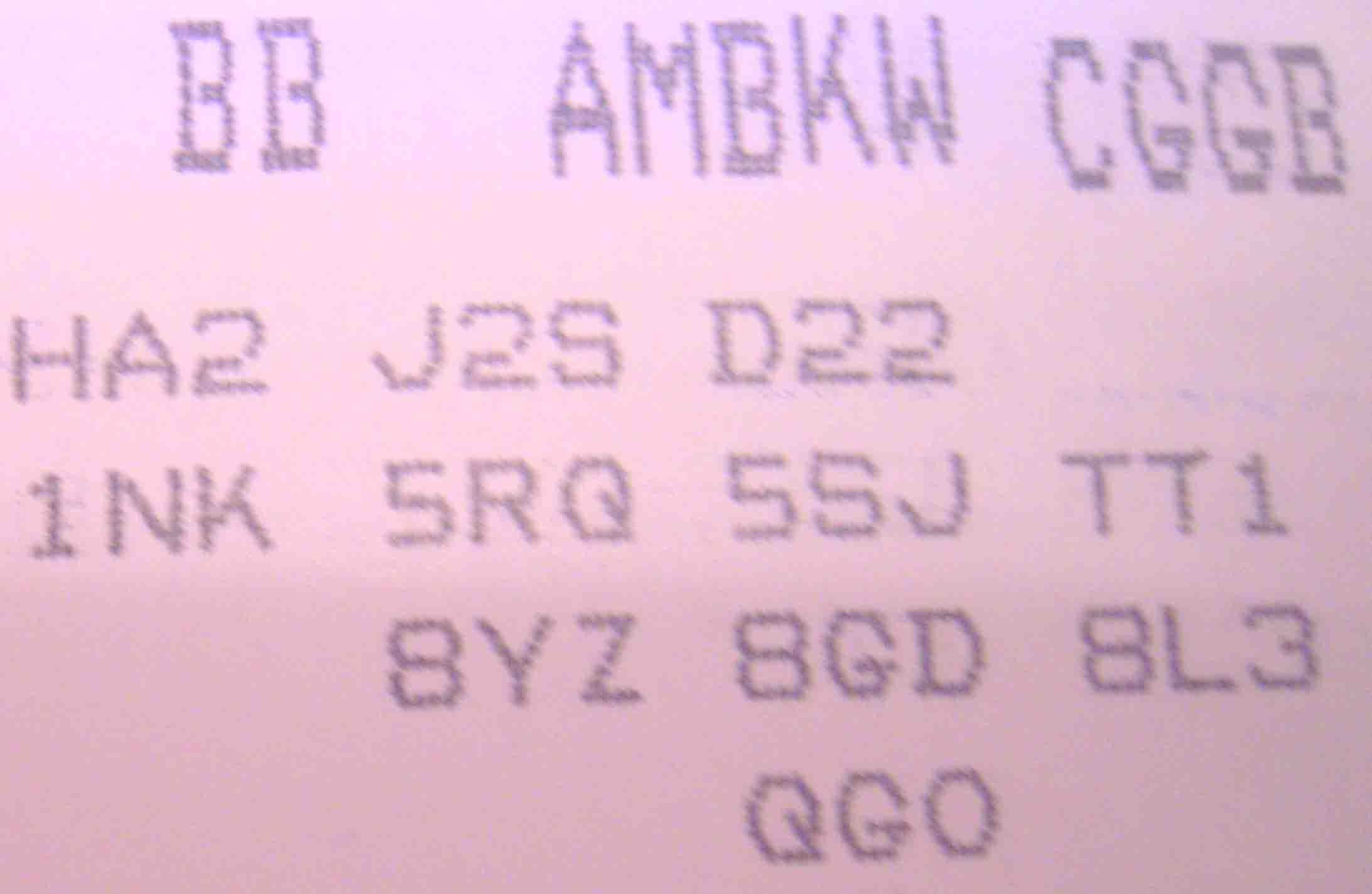

Почитал инструкции, судя по ним становится ясно что при фиксированном межсервисном интервале (QG2) рекомендуемый допуск 502. Рис.1.
На моём авто наклейка рис.2 изображен код (QG0) это тоже самое что и (QG2) ?
