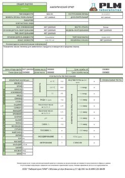

Mobil 3000 5w40 свежее из бочки, подделка?
по крайней мере с анализом от 2012 года весьма коррелирует. ИМХО
Как впрочем и с 2013 годом
Как по мне - явно 5в40, точно сказать Мобил или нет - сложно.

Аналитик из PLM написал: все в пределах нормы. Какие еще могут быть вопросы?
26 минут назад, Dimmy сказал:
Они же пишут обычно соответствует 5w40, а может там лукойл люкс 5/40.
СТО продает в розлив и у себя же меняет. Фасовкой точно поддельной торгует зная об этом.
Отправил региональному дистрибьютору ExxonMobil, они в Москву переправили.
7 минут назад, kir888 сказал:
Не похоже по элементам, но вероятность есть. В любом случае, это 5W40. А Лукойл или Мобил - пусть это будет загадка. Причем у Лука 229.5, а Мобил - только 229.3.

Какие у оригинала спецификации не знаю даже не интересовался ни разу, а по анализу масло 5W40 A3/B4, МВ 229.3. Нормальное масло.
229.5 тут вряд ли - линейка 3000 это простая серия, да и КВ 40 высоковато так обычно бывает на 229.3. Если бы был полный анализ, то можно было бы сказать более уверенно.

Анализ нормальный.
Судя по оригиналу.
Изменено пользователем Kuroneko
Это оригинальный Mobil Super 3000 x1 5W-40 на пакете Infineum 66xx серии :)

Уровень pH пакета присадок Infineum P6660 должен составлять 7,3.
И вязкости 100 ° C и 40 ° C были записаны в обратном порядке.:sarcastic:
