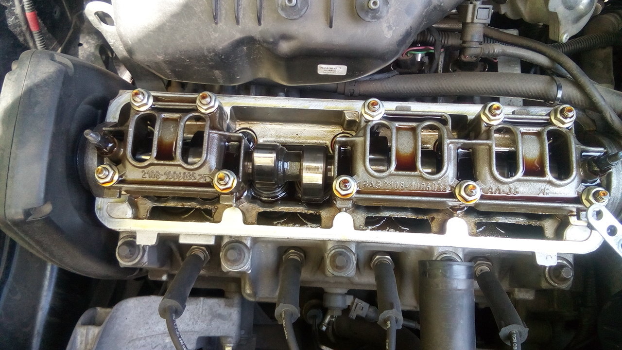

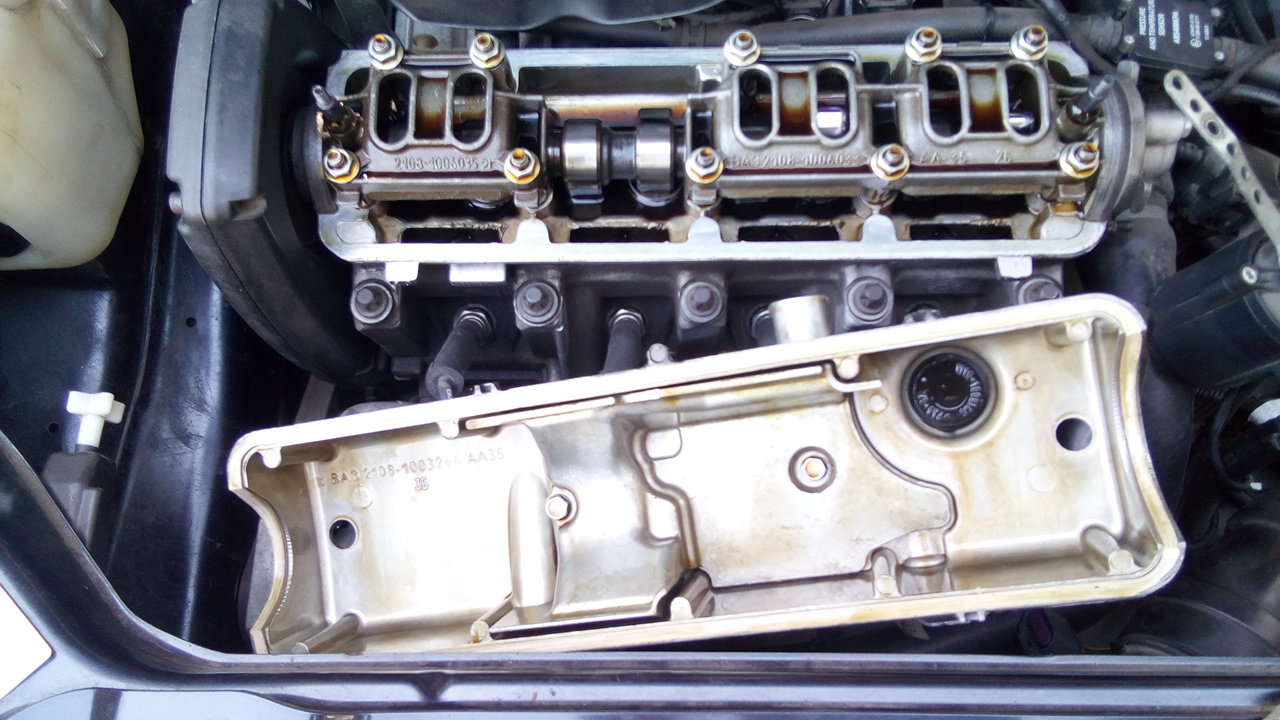

5075 км, или 244 мч на 4л ТНК 0W-30. Мотор по-прежнему чистый. Залил такое-же(лью уже третью канистру данного продукта), интервал планируется такой-же.
Фото, первое - до замены, а второе - после: по-моему ничего не поменялось. Пробег - 69 тыс. км.
Масло потемнело значительно, причём давно. Хотя вот пишут что на газу масло не темнеет, или долго не темнеет. Слилось тёмно-шоколадного цвета.
Фильтр(WIX) закручивал сухой, маслёнка после первого запуска горела 2.5-3 секунды, а после повторного погасла ещё до момента схвата двигателя.

Износа распредов вроде как не видно на фото - стало быть данный мотор спокойно ходит на 30-ке. Только зачем в Одессе нулёвка? Лишней не будет конечно..но как бы и особо смысла в ней нет.
Справедливости ради, крайний справа кулачок имеет на рабочей поверхности две оспинки. Они давно уже там, задолго до ТНК, прогресса вроде нет. Остальные кулачки чистые.
Брал у тнковского/роснефть оф. дилера остатки по симпатичной цене(около 600р/4л). Они у него залежались, цены в связи с ростом курса они не поднимали, ну и я все 9 канистр подмёл.
Салицилатный малозольник для моего ГБО самое то, думается.
