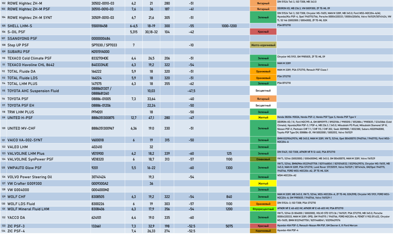

Сводная таблица гидравлических жидкостей PSF/CHF
В данной теме представлены паспортные данные по гидравлическим жидкостям ГУР/ЭГУР и систем регулирования дорожного просвета. За основу взяты декларируемые производителями жидкостей TDS/PDS/MSDS.
Указанные артикулы в таблице следует проверять, так как возможны ошибки либо замена артикула производителем. В случае, если имеется дополнительная информация для актуализации данных в таблице, то предоставляйте TDS/PDS/MSDS.
Таблица в PDF = Гидравлические жидкости PSF CHF.pdf
Изменено пользователем shevrick
добавлены данные VW G004000 обновлены данные Amsoil Lukoil Ravenol 12.2025

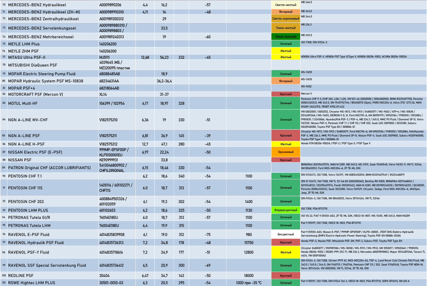

у вас в пдф видимо ексель артикулы пожрал строки 3, 79, 82-85, 104, 105.
Очень полезно, спасибо.
Если не трудно, внесите пожалуйста в таблицу недостающие параметры по Ravenol PSF-Y
https://www.ravenol.de/en/produkt/getriebeoel/getriebeoel-fur-automatikgetriebe/ravenol-psf-y-fluid
К сожалению при минусовой температуре оказалась довольно вязкая/плотная
И да, огромное спасибо за титанический проделанный труд и итоговую таблицу.
28 минут назад, Nuclear сказал:
Готово
29 минут назад, Nuclear сказал:
:yes:
Добавьте, пожалуйста
Fuchs Titan PSF
https://www.fuchs.com/ru/en/product/product/44997-titan-psf/
С большим трудом но нашел официальный pdf со specs
Power_Steering.pdf
Добавьте, пожалуйста, сведения по
Idemitsu PSF
https://www.idemitsulubricants.com/product/idemitsu-power-steering-fluid/
Так вот если посмотреть, то Kroon Oil SP FLUID 3013 лучше всех подходит для любой системы ГУР. Разве нет?
Texaco PSF
https://cglapps.chevron.com/msdspds/PDSDetailPage.aspx?docDataId=482115&docFormat=PDF
PDSDetailPage (1).pdf
Изменено пользователем Nuclear
Areol LHM+ AR112 - 1 л, самое дешевое, что нашел этого стандарта.
Hella Pagid LHM+ 8DF 355 360-101 - 1 л, позиционируется как тормозная жидкость, SDS.
И можно было бы еще добавить более старый артикул Pentosin CHF 7.1. SDS: Red_line_mtl_and_mt90.pdf
Изменено пользователем Kaminsky
14.11.2022 в 14:58, Kaminsky сказал:
Не только в качестве ТЖ
Hella Pagid LHM+ — гидравлическая жидкость на основе минерального масла. Обозначение LHM происходит от французского названия Liquide Hydraulique Minerale. LHM+ совместим со всеми предыдущими жидкостями LHM. Негигроскопичная зеленая гидравлическая жидкость используется во многих автомобилях Citroen в центральной гидравлической системе. В зависимости от модели автомобиля он используется в качестве среды тормозной системой, рулевым управлением, гидропневматической системой подвески и переключением передач.
Kaminsky спасибо, обновил таблицу
Доброго дня!
По Kroon-Oil SP Fluid 3013 добавьте , пожалуйста, в таблицу соответствие данной жидкости допуску Mercedes-Benz 345.0
https://www.kroon-oil.com/ru/catalogue/hydraulic-automotive_power-steering-and-level-control/377/sp-fluid-3013/104/
Это очень важно для поиска и многтих
Жидкость эта почти идеальна
Добавьте, пожалуйста:
Fuchs TITAN CHF 11S ((Formerly PENTOSIN CHF 11S)
SDS:
https://cdn21vek.by/img/galleries/1109/195/chf11s601429774_pentosin_5f633390de763.pdf
Допуски:
CHRYSLER MS-11655B
MAN M 3289
MB-APPROVAL 345.0
PSA S712710
ZF TE-ML 02K (ZF000832)
VW TL 52 146 (G 002 000)
Добавьте, пожалуйста, сведения по кинематической вязкости касательно
Amsoil PSF
https://www.amsoil.com/p/multi-vehicle-synthetic-power-steering-fluid-psf/
Brookfield Viscosity @ -40°C, cP (ASTM D2983) 5,690
