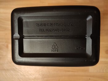

Евген48 29 087 Опубликовано: 12 ноября 2021 Поделиться Опубликовано: 12 ноября 2021 Thursday сделайте фотки крупно пластика канистры. Ссылка на сообщение
Thursday 1 Опубликовано: 13 ноября 2021 Поделиться Опубликовано: 13 ноября 2021 23 часа назад, Евген 48 сказал: Thursday сделайте фотки крупно пластика канистры. Ссылка на сообщение

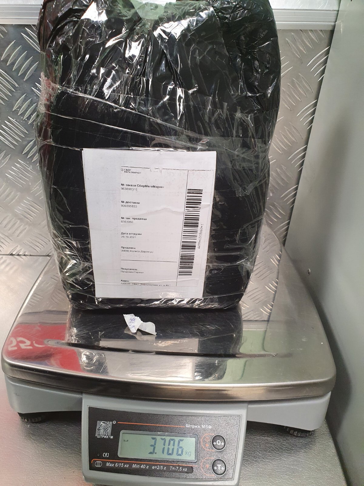

Евген48 29 087 Опубликовано: 13 ноября 2021 Поделиться Опубликовано: 13 ноября 2021 Thursday когда будете открывать, сфоткайте фольгу под крышкой, ну и ради интереса, хорошо бы взвесить. Ссылка на сообщение
German1908 3 Опубликовано: 13 ноября 2021 Поделиться Опубликовано: 13 ноября 2021 02.11.2021 в 23:58, German1908 сказал: Канистра в пыли вся Ссылка на сообщение

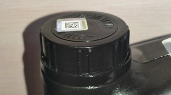

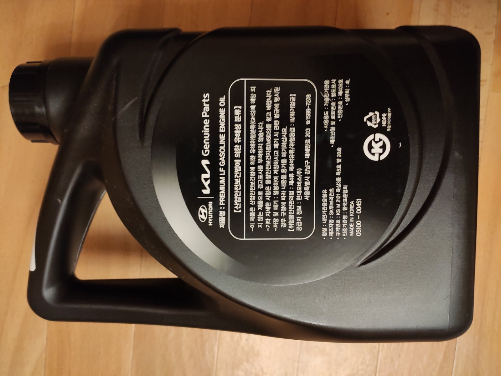

Сергей Никифоренко 31 Опубликовано: 25 ноября 2021 Поделиться Опубликовано: 25 ноября 2021 Друзья, сегодня у себя, в Витебске приобрёл 5w20. По всем признакам похоже на оригинал. Что скажете? Ссылка на сообщение
Евген48 29 087 Опубликовано: 25 ноября 2021 Поделиться Опубликовано: 25 ноября 2021 37 минут назад, Сергей Никифоренко сказал: Что скажете? Свежий Зик 2 Ссылка на сообщение

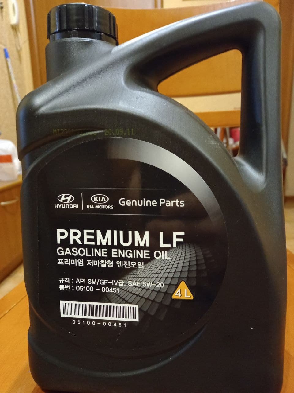

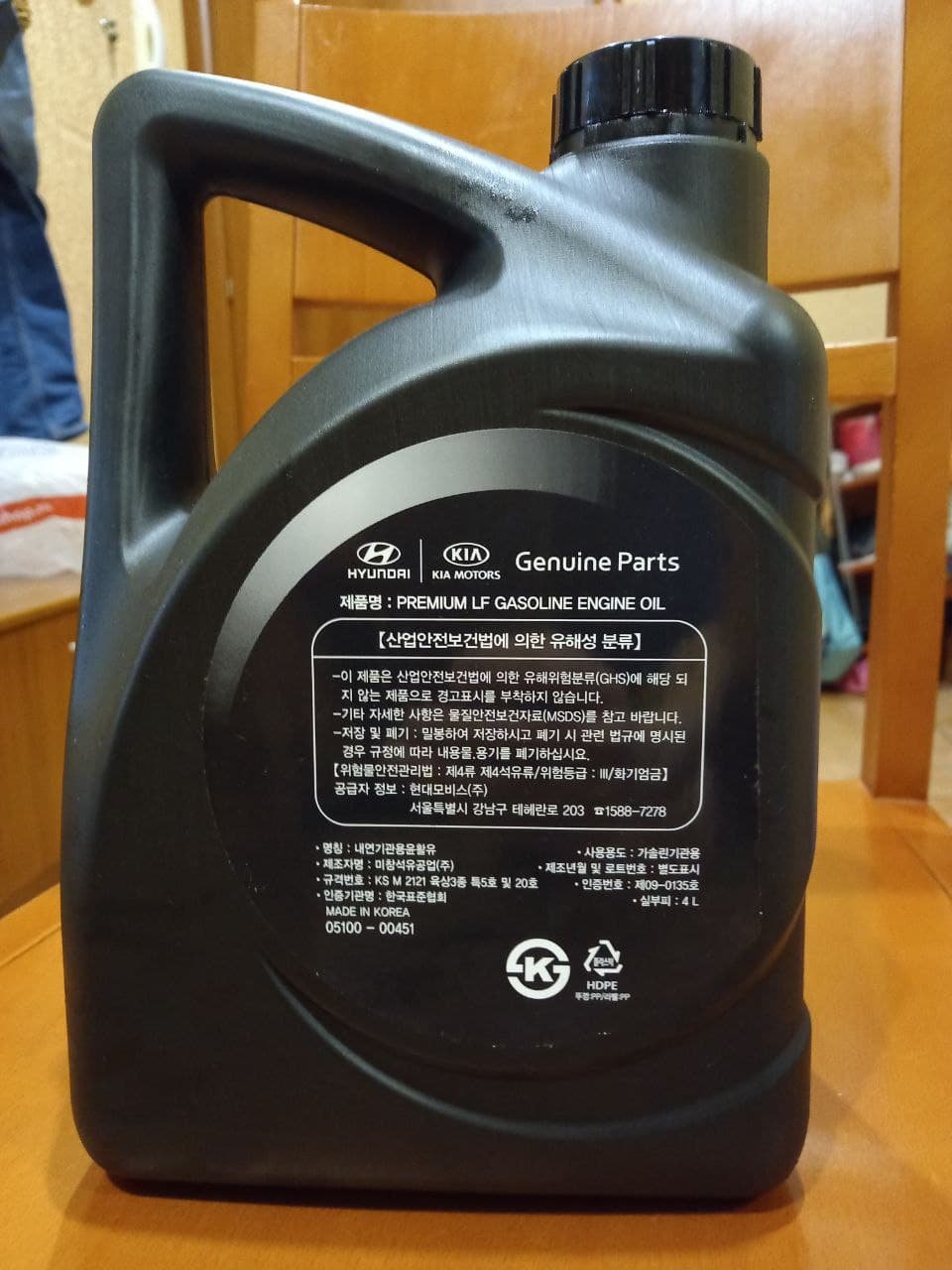

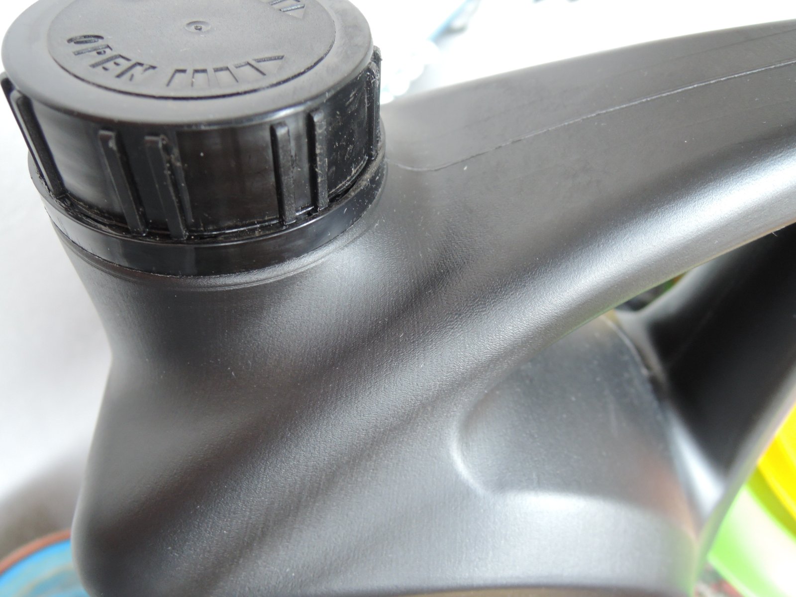

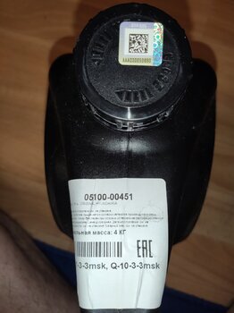

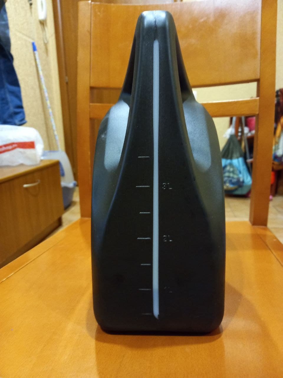

Mughunter 94 Опубликовано: 26 ноября 2021 Поделиться Опубликовано: 26 ноября 2021 23.11.2021 в 12:17, Евген 48 сказал: Не проще выложить фото вашей канистры. Выкладываю, масло правда уже залили, фольгу кстати не посмотрел какая была. Пластик канистры не мягкий но и не сказать что твердый как скала. Ссылка на сообщение
Mughunter 94 Опубликовано: 6 декабря 2021 Поделиться Опубликовано: 6 декабря 2021 Люди, посмотрите пожалуйста фото в моем коменте выше, на предмет подделки, не могу спокойно ездить на нем, хотя в минус 22 заводится хорошо Ссылка на сообщение
Сергей Никифоренко 31 Опубликовано: 6 декабря 2021 Поделиться Опубликовано: 6 декабря 2021 Кольцо под крышкой вызывает сомнения (у Вас оно у́же самой крышки). Сама канистра очень похожа на оригинал. 1 Ссылка на сообщение
Mughunter 94 Опубликовано: 7 декабря 2021 Поделиться Опубликовано: 7 декабря 2021 10 часов назад, Сергей Никифоренко сказал: Кольцо под крышкой вызывает сомнения (у Вас оно у́же самой крышки). Сама канистра очень похожа на оригинал. Понятно, спасибо. А есть еще какие то способы по самому маслу ( ну понятно кроме лабораторного анализа) определить его качество ( ну понятно что подлинность так не определить) ? Ссылка на сообщение
Сергей Никифоренко 31 Опубликовано: 7 декабря 2021 Поделиться Опубликовано: 7 декабря 2021 Я бы сменил масло: 1) не устраивает работа двигателя; 2) канистра была закрыта "левой" крышкой. Ссылка на сообщение

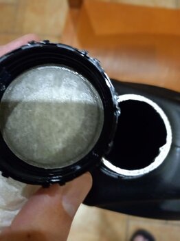

Сергей Никифоренко 31 Опубликовано: 7 декабря 2021 Поделиться Опубликовано: 7 декабря 2021 Посмотрите крышку и кольцо на этой канистре. Я считаю, что кольцо отличаются от Вашего. Сам только вчера масло заменил. Перешёл с shell hx8 a5/b5 5w30 на данное масло. Работой двигателя доволен, по шуму на холодную ничего не скажу, а расход на х.х. по elm уменьшился с 0.76 л*ч до 0,72 л*ч, да и машинка вроде бодрее стала. Считаю, что данное масло было залито в неё с новья, на заводе, 45 000 км назад - но это только по моим личным ощущениям. Ссылка на сообщение
