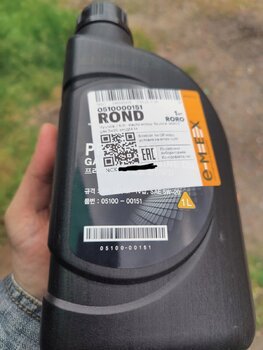

Vasek 13 Опубликовано: 24 мая 2022 Поделиться Опубликовано: 24 мая 2022 (изменено) Купил 3 литрушки на Эмексе у поставщика ZOOA. Смутил одинаковый серийный номер на всех канистрах и блестящие этикетки (не матовые). Или это норма? Изменено 24 мая 2022 пользователем Vasek Ссылка на сообщение

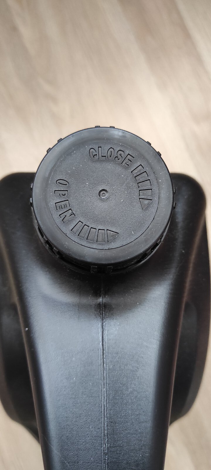

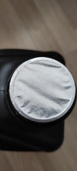

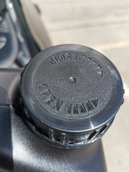

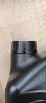

Wildghoul 0 Опубликовано: 15 июня 2022 Поделиться Опубликовано: 15 июня 2022 (изменено) Добрый день. Что думаете, поддельное масло или же оригинал? Если честно, то замучился уже гадать. Вроде и типография, и остальное нормально, а вроде и метка измерительная почти под верх задрана и справа внизу канистры нет выбитой даты, есть только напечатанная на этикетке. Изменено 15 июня 2022 пользователем Wildghoul Ссылка на сообщение

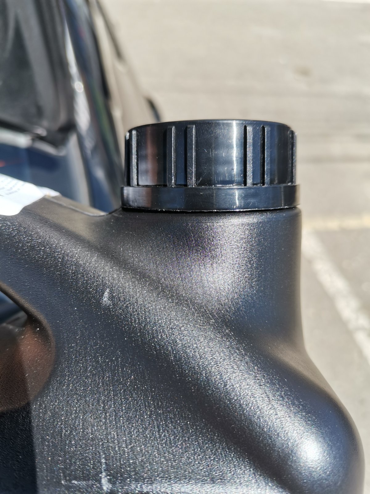

kaktuzzz2005 0 Опубликовано: 23 июня 2022 Поделиться Опубликовано: 23 июня 2022 у меня дата на канистр написана в формате гггг:мм:дд вместо гг:мм:дд. куплена в 22 году. завод gs. Из палевных признаков только мерная шкала во всю канистру. палево? Ссылка на сообщение
kaktuzzz2005 0 Опубликовано: 23 июня 2022 Поделиться Опубликовано: 23 июня 2022 (изменено) у меня дата написана в формате гггг:мм:дд вместо гг:мм:дд и мерная полоска во всю канистру. остальное всё, как у оригинала. Палево? Изменено 23 июня 2022 пользователем kaktuzzz2005 Ссылка на сообщение
Евген48 29 145 Опубликовано: 23 июня 2022 Поделиться Опубликовано: 23 июня 2022 2 часа назад, kaktuzzz2005 сказал: Из палевных признаков только мерная шкала во всю канистру. Это не показатель. Ссылка на сообщение

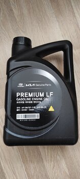

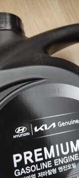

UggaBoooGa 0 Опубликовано: 2 июля 2022 Поделиться Опубликовано: 2 июля 2022 Добрый день! Взял в Автодоке Hyundai PREMIUM LF GASOLINE 5W-20. Прочитал всю ветку, но так и не понял как понять, где оригинал, где нет. Смущает что нет ни где даты розлива, а только напечатаны циферки на этикетке. Взял две канистры, они обе 1 в 1. Что скажите? Ссылка на сообщение
Евген48 29 145 Опубликовано: 2 июля 2022 Поделиться Опубликовано: 2 июля 2022 UggaBoooGa да вроде Зик, как Зик п.с. июль 21г.в. Ссылка на сообщение

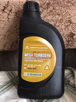

Kosovo 0 Опубликовано: 22 июля 2022 Поделиться Опубликовано: 22 июля 2022 Купил масло на зетзапе!как проверить оригинальность в такой канистре?TURBOSYN почему то слитно написано и отсутствует значок Mobis Ссылка на сообщение
Kosovo 0 Опубликовано: 22 июля 2022 Поделиться Опубликовано: 22 июля 2022 Плюс ко всему отсутствует дата розлива!на канистре вообще никаких надписей и цифр… Ссылка на сообщение
Евген48 29 145 Опубликовано: 23 июля 2022 Поделиться Опубликовано: 23 июля 2022 Kosovo сфоткайте со всех сторон, втч и крышку, странная канистра. Сейчас вообще лучше не покупать то, в чем не разбираешься. 1 Ссылка на сообщение
Сергей Никифоренко 31 Опубликовано: 24 июля 2022 Поделиться Опубликовано: 24 июля 2022 22.07.2022 в 19:53, Kosovo сказал: Плюс ко всему отсутствует дата розлива!на канистре вообще никаких надписей и цифр… 14 ноября 2020 года в верхней части этикетки указано. Ссылка на сообщение
Евген48 29 145 Опубликовано: 24 июля 2022 Поделиться Опубликовано: 24 июля 2022 14 часов назад, Сергей Никифоренко сказал: 14 ноября 2020 года в верхней части этикетки указано. Это так не работает 1 Ссылка на сообщение
