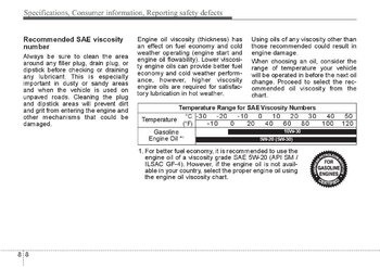

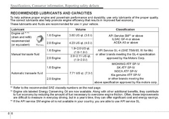

Вот Вам американский мануал
2015 KIA Soul.pdf
В главе 8-6...8-8 требования к маслу (только не воспринимайте что все требования разом надо выполнить, таких масел единицы)
API SM или выше
ILSAC GF-4 или выше
АСЕА А5 или выше (тут корейцы как всегда отжигают:D, выше А5 нет масел по цифрам если)
Требуемая вязкость 5W-20, 5W-30, 10W-30

можете продолжить его использовать или другое 5W-20 (ILSAC GF-5)
42 минуты назад, Денис79 сказал:
Хочется попробовать что-нибудь новое.
Новый современный пакет присадок для моторов с непосредственным впрыском и его маловязкие представители 5W-30 - вязкость на грани с 20-ками, а учитывая использование авто в смешанном цикле будет в самый раз.
