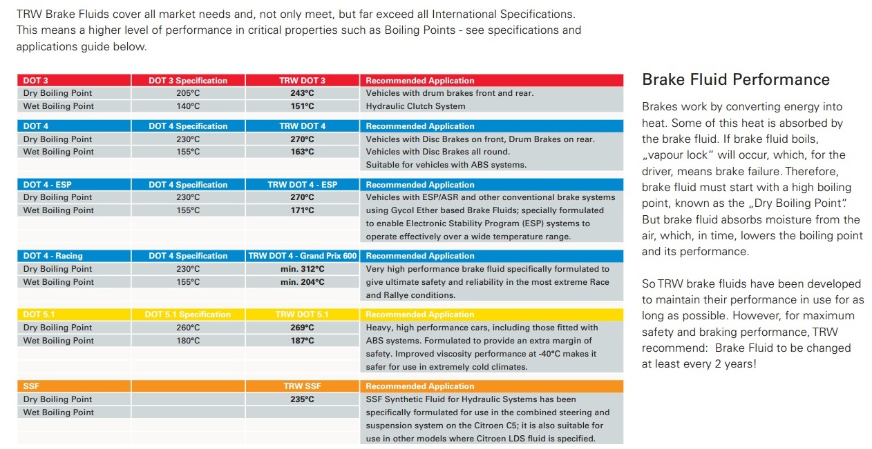

VAn12 2 310 Опубликовано: 28 июля 2016 Поделиться Опубликовано: 28 июля 2016 Чет по TRW не нашёл никаких данных Так в той же ссылке, что я дал есть же и на TRW документ, вот из него данные: А вообще, выбирай из списка ту, что дешевле на текущий момент. Характеристики у всех жидкостей DOT4 Class 6 не сильно отличаются. Ссылка на сообщение
