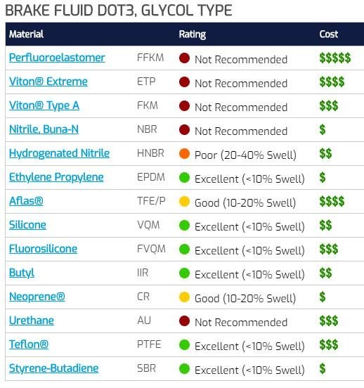

SL1 5 291 Опубликовано: 30 апреля 2021 Поделиться Опубликовано: 30 апреля 2021 5 часов назад, nikvs сказал: 11 часов назад, advert2 сказал: бораты, который не благотворно влияет на РТИ тор.системы. Не влияет. EPDM резина сейчас везде применяется уже много лет и она устойчива. Также нормальная жидкость совместима и с SBR. https://www.sae.org/standards/content/j1704_201909/ These fluids are designed for use in braking systems fitted with rubber cups and seals made from styrene-butadiene rubber (SBR), or a terpolymer of ethylene, propylene, and a diene (EPDM) https://www.law.cornell.edu/cfr/text/49/571.116#:~:text=Brake fluid means a liquid,or natural rubber (NR). Brake fluid means a liquid designed for use in a motor vehicle hydraulic brake system in which it will contact elastomeric components made of styrene and butadiene rubber (SBR), ethylene and propylene rubber (EPR), polychloroprene (CR) brake hose inner tube stock or natural rubber (NR). Изменено 4 часа назад пользователем nikvs Как раз у старых японцев SBR и использовался. И историй о том, что DOT 4 разъел резину было достаточно много. Конечно, качество самой жидкости много значит, да и в 2009г. уже EPDM должен был стоять, но вот на крышке бачка стоит "DOT3 only". 1 Ссылка на сообщение

SL1 5 291 Опубликовано: 1 мая 2021 Поделиться Опубликовано: 1 мая 2021 (изменено) advert2 SBR имеет ниже термостойкость по сравнению с EPDM, особенно в гликолевой среде. В результате имеем то, что имеем. А таблички они для нормальных условий приводятся, обычно. Изменено 1 мая 2021 пользователем SL1 Ссылка на сообщение
advert2 2 374 Опубликовано: 1 мая 2021 Поделиться Опубликовано: 1 мая 2021 (изменено) 1 час назад, SL1 сказал: SBR имеет ниже термостойкость по сравнению с EPDM Это и так видно из тех.характеристик, но тем не менее, SBR еще установлена в большом кол-ве авто и желательно придерживаться требований производителя, по применяемым ТЖ Изменено 1 мая 2021 пользователем advert2 1 Ссылка на сообщение
