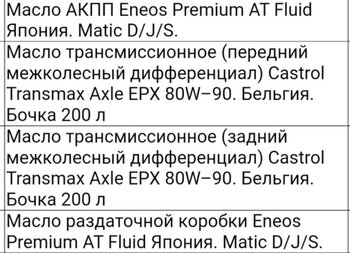

Доброго всем дня. Помогите разобраться пожалуйста в infiniti qx70, в уважаемом профильном ниссановском сервисе меняли тех жидкости и уже исходя из заказ наряда заметил что в коробку и раздатку залили одинаковое масло. eneos premium at fluid matic d/j/s. Хотя судя по форумам в коробку идет d в раздатку s. Или это мультижижа хоть куда, хоть на сковородку?
