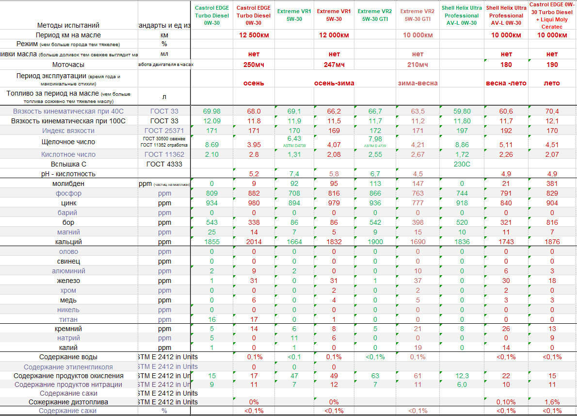

Castrol EDGE 0W-30 Turbo Diesel + Liqui Moly Ceratec отработка на Mercedes ML166 350 CDI после 10000км
Castrol edge 0W-30 turbo diesel + Liqui Moly Ceratec отработка на Mercedes ML166 350 CDI после 10000км
Масло: Castrol edge 0-30 turbo diesel
Общий пробег на одометре: 210500
Пробег на масле:10000км, 190часов.
Доливки масла: не доливал
Присутствие отложений в двигателе: нет
Автозапуск: не использовался.
Предпусковые подогревы: не использовал.
Период эксплуатации: июнь-август 2019 года
Срок эксплуатации: 2 месяца
Топливо: дизель ЛУКойл
Режимы: Режим эксплуатации: Москва-Крым-Сочи-Москва, средняя скорость 54км/ч
Фильтр масляный: Kneht
Фильтр воздушный: Мерседес
Объем заливаемого масла: 8 литров
Отбор масла: в чистую банку через щуп
До этого было: Shell Helix Ultra Professional AV-L 0W-30 отработка на Mercedes ML166 350 CDI после 10 000км
Промывка:перед заменой: по традиции пролил 1 литром Castrol edge 0-30 turbo disel
Промежуточный анализ после 500км, перед добавлением Ceratec:

Свел все недостающие анализы в таблицу
Последний анализ Castrol EDGE 0W-30 Turbo Diesel + Liqui Moly Ceratec конечно удивляет. Нитрация такая же, моточасов примерно столько же, износ меньше. Методом исключения возникает теория, что снизить износ помог органический молибден именно в большом содержании (не стандартные 75-100ppm, а 400-500-700ppm). У меня получилась та же история на масле KIA Turbo Syn 0W-30 с много молибдена - износ уменьшился.
Но не исключено что это совпадение просто и зимой износ опять повысится.
Допустим если 4х цилиндровые без разницы зима или лето - как у меня было на Toyota Curren. То у двигателей с V образным расположением, летом износ уменьшается, зимой вырастает...
