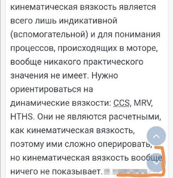

23 минуты назад, Skif_tlt сказал:
Ну конечно нет, и то и то кв100 около 11
Вот, про кинематическую вязкость
