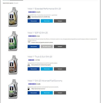

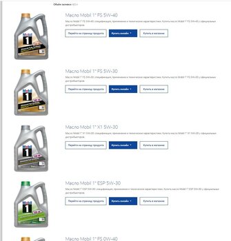

Почему подбор подходящего масла на российском и на американском сайте Мобил выдаёт разные виды подходящих масел? Являются ли обе выборки подходящими? Автомобиль Mazda CX-5 GT 2016 г.в., 2,5л AWD

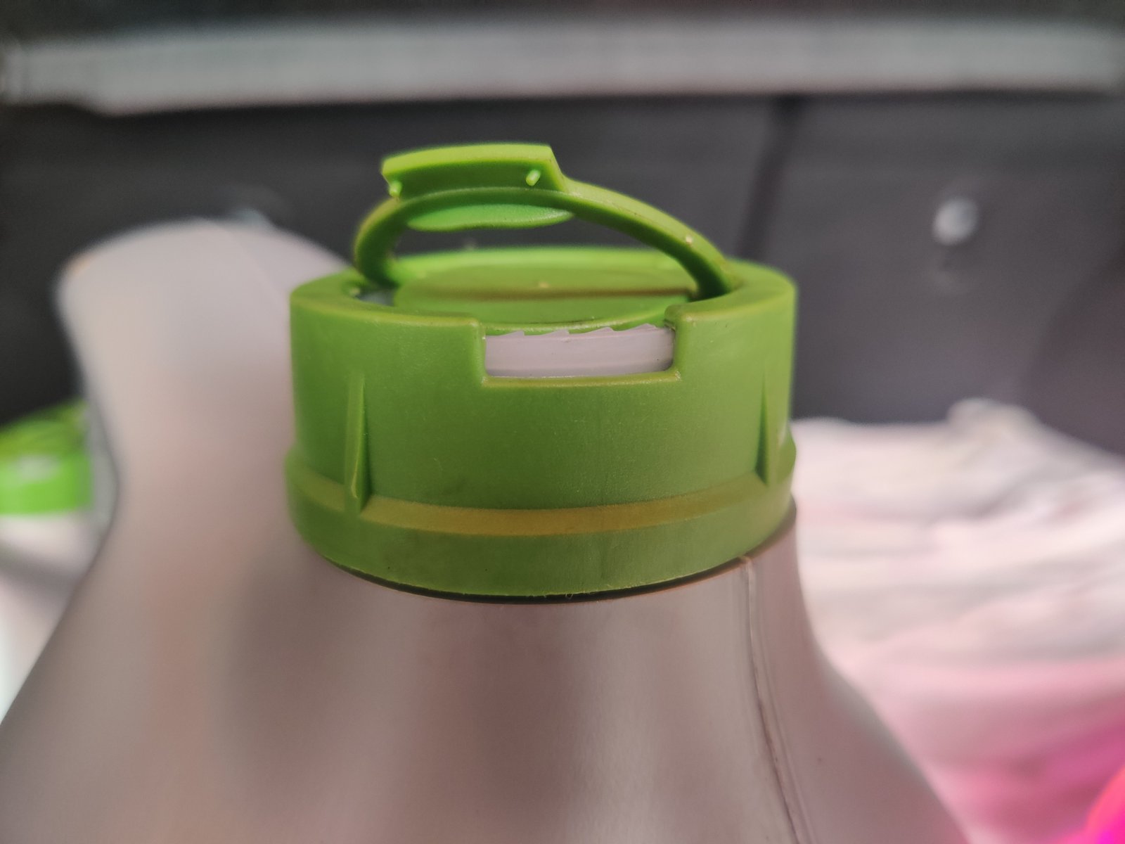

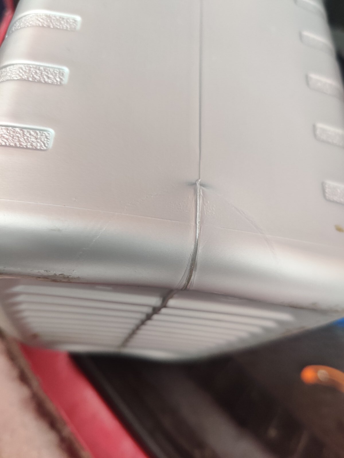

Добрый день вчера приобрел Моторное масло MOBIL ESP x2 0W-20 4 л на онлайнтрейд.ru (официальный онлайн партнер масел mobil на сайте mobil он упомянут вместе с озоном алиэкспрессом)
    НО ВОТ НЕЗАДАЧА КАНИСТРА ВЫЗЫВАЕТ СОМНЕНИЯ в ПОДЛИННОСТИ !!!!!!
До этого на другое авто я тоже брал MOBIL ESP 5w30 на другое авто так вот там вопросов не было!
     На ютубе вот этот человек сказал такую вещь независимо где сделана оригинальная канистра прессформа под нее одна!!!! а у меня на обеих канистрах прессформы явно разные!
  МАСЛО зеленого цвета как и должно быть качество полиграфии такое же ка на оригинале похоже на какой БРАК ЗАВОДСКОЙ
СЛЕДУЮЩИМ ПОСТОМ ПРЕДОСТАВЛЯЮ ФОТО ОРИГИНАЛ
