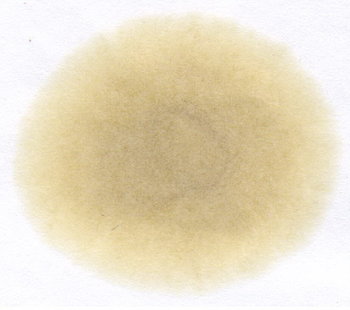

CHAMPION NEW ENERGY 5W30 D1
Точное название масла CHAMPION NEW ENERGY 5W30 D1 8235504
Марка авто(мотора) NISSAN X-TRAILT32 (MR20DD)
Общий пробег 45213
пробег на масле на момент взятия пробы  963 км из них трасса/город -95%/5%
Сезон эксплуатации масла 22 июля - 27 июля
Моточасы 16:02 мч по данным автомобиля
Средняя скорость по данным автомобиля 60 км/ч
Средний расход по данным компьютера автомобиля 7,4 л / 100 км
Средний расход по чекам 7,2207 л /100 км
Израсходованное топливо около 70 литров АИ-95 Газпром
Проба взята после поездки по трассе сушилась 24 часа в гараже
Объём заливаемого масла 3,5, доливка отсутствует
До этого было
0            -  10728 масло с завода фильтр масленый 152089F60A NISSAN
10728  -  20701 Nissan 5W-40 Ke90090072R дилер фильтр 152089F60A NISSAN
20701  -  30004 Nissan 5W-40 Ke90090072R дилер фильтр 152089F60A NISSAN
30004  -  41136 Nissan 5W-40 Ke90090072R дилер фильтр 152089F60A NISSAN
41136  -  44249 Nissan 5W-40 Ke90090072R дилер фильтр 152089F60A NISSAN. Вот проба этого масла, после комментария на которое, принял решение о замене.
Старое масло сливал в течении часа. Фильтр заменил на 1520865F0A NISSAN.
Интересует, отзывы экспертов о том как работает масло на данном двигателе и  какое количество моточасов имеет смысл его эксплуатировать. Периодически  буду выкладывать капельные тесты. Стиль вождения спокойный.  Спасибо.
С каплей, как и с маслом все в порядке. Начинает образовываться ядро, что характерно данному этапу эксплуатации. Можно катать данное масло 200-250 м/ч.

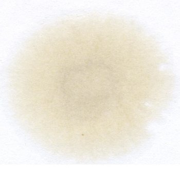

Общий пробег 46254
пробег на масле на момент взятия пробы  2004 км из них трасса/город -80%/20%
Сезон эксплуатации масла 22 июля - 15 августа
Моточасы 41:05 мч по данным автомобиля
Средняя скорость по данным автомобиля 48км/ч
Средний расход по данным компьютера автомобиля 7,8 л / 100 км
Израсходованное топливо около 170 литров АИ-95 Газпром
Проба взята после поездки по городу сушилась 20 часа дома
mnqa Прокомментирую: С маслом все в порядке, работает, собирает продукты сгорания топлива, четко выражено ядро, еще большая зона чистого масла.
Но не могу понять что произошло за эту 1000 км. Поясню. Прошлый тест после 963 км  и 16 часов показывал, что масло к этому пробегу чистое, только начали появляться следы окисления. Все это говорило о своевременно произведенной последней  замене масла и давал надежду на то, что находящееся в двигателе масло хорошо отработает свой положенный ресурс.
Но прошло еще 1000 км и какие-то 24 м/ч и у капли образовалось насыщенное ядро, продукты окисления уже слегка выходят за границу ядра.
Повторюсь, что с маслом все ОК и паники никакой не должно быть,  но старение за эту 1000 км пошло гораздо стремительнее.
Возможно дальнейшее наблюдение прояснит ситуацию.

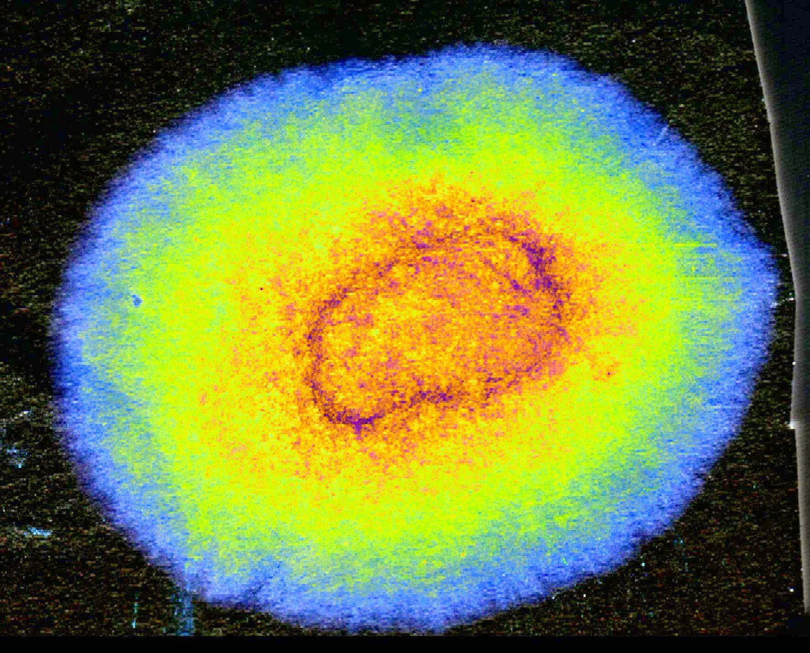

Общий пробег 47264
пробег на масле на момент взятия пробы  3014 км из них трасса/город - 90%/10%
Сезон эксплуатации масла 22 июля - 18 августа
Моточасы 56:19 мч по данным автомобиля
Средняя скорость по данным автомобиля 53км/ч
Средний расход по данным компьютера автомобиля 7,6 л / 100 км
Израсходованное топливо около 240 литров АИ-95 Газпром
Проба взята после поездки по трассе. Поездка в Казань. Расстояние 1117 км от дома. Пробу брал на трассе. Сушилась долго. Сканировать было негде . На телефон получилась не очень фотография.
Изменено пользователем mnqa
третье фото - телефон 28 часов сушки в автомобиле
Общий пробег 48686
пробег на масле на момент взятия пробы  4436 км из них трасса/город - 90%/10%
Сезон эксплуатации масла 22 июля - 22 августа
Моточасы 77:29 мч по данным автомобиля
Средняя скорость по данным автомобиля  56 км/час
Израсходованное топливо около 300 литров АИ-95 Газпром + Татнефть  53,7 литра
Проба взята после поездки по трассе сушилась дома 20 часов. Прошу прокомментировать оба поста. В ближайшее время планирую еще поездку общей протяженностью около  2000 км на этом масле. Доливка не производилась. Масло не убыло. Ехал через уральские горы со средней скоростью около 70 км/час. Плюс Казань с идеальными дорогами, камерами и ограничением на 40 км/час Средний расход по трассе 6 -7,5 литров на 100 км в Казане 15 литров на 100 км
mnqa По последним каплям:
Та, которая на 56 м/ч не в счет. Так как сушилась больше положенного срока и как показывает инверсия - выглядит лучше, чем предыдущая на  41 м/ч.
Капля что на 77 часах - эта "капля здорового человека" :D. Края ровные, ядро четкое, зона чистого масла более чем достаточная. С 41 часа капля изменилась не сильно, хотя увеличение окисления видно, но это и очевидно, так как 300 л. бензина переварил двигатель.
Все хорошо, продолжайте наблюдения. Предположу, что масло точно отработает столько же.

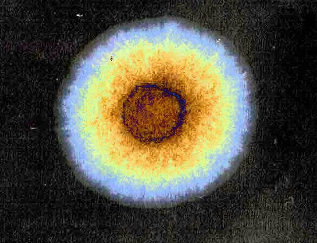

Общий пробег 50566
пробег на масле на момент взятия пробы  6316 км из них трасса/город - 90%/10%
Сезон эксплуатации масла 22 июля - 30 августа
Моточасы 96 мч по данным автомобиля
Средняя скорость по данным автомобиля  60 км/час
Израсходованное топливо около 450 литров АИ-95.  Из них 386,3 литра Газпром + Татнефть  53,7 литра + 10 литров г**на на АЗС Талинка Рус, заправке перед ХМАО.
Проба взята после поездки по трассе сушилась в гараже 24 часа. Прошу прокомментировать
 mnqa  Масло живо, хотя уже и выглядит значительно поработавшим. Ядро держится, хотя уже значительно насыщено продуктами окисления и горения. При этом зона чистого масла еще значительная и можно продолжать эксплуатировать масло. Предположу, что 2000-3000 км в таком же режиме масло выдержит.
Ваша капля живой пример того, что нужно учитывать не только моточасы, но количество сожженого топлива. Средняя скорость высокая, моточасов даже мало, но сгорело большое количество топлива и масло "подустало".
Вот так у меня выглядели капли при 450 л. сгоревшего бензина:
1. Ильсак 0в20 в зимний период и 175 м/ч.
2. Лукойл Дженезис спешл А5/В5 150 м/ч
3. НЖН Агат А5/В5  146 м/ч
Так что Ваша капля выглядит очень даже не плохо, если судить только по топливу.
