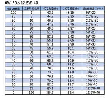

12.5W-40 насколько и в какую сторону отличается от 0W40? Прокомментируйте пожалуйста по 12.5W-40, чтобы иметь представление, в интернете никакой информации не нашел.

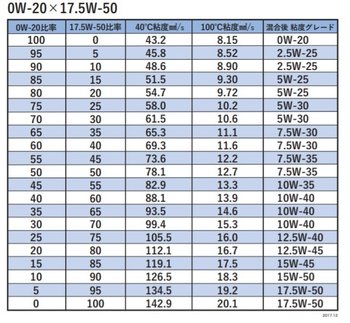

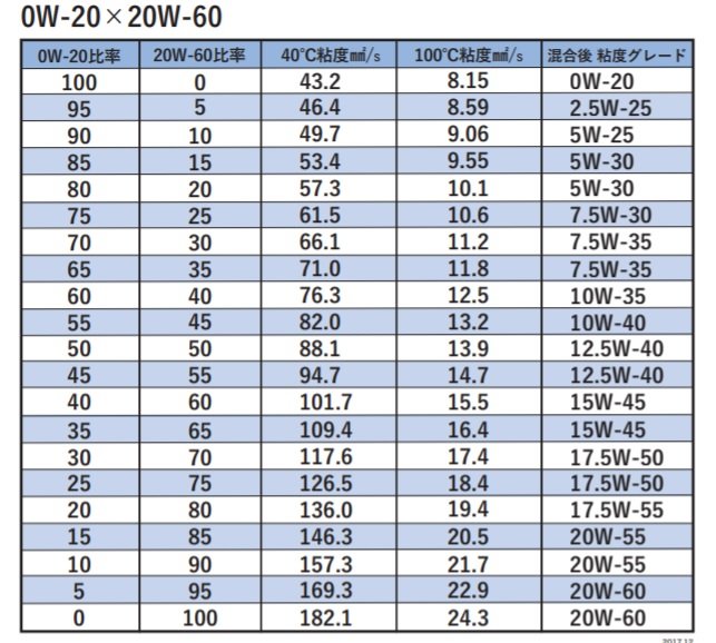

Второй момент, в таблице приведены "замесы" масел разной вязкости, подскажите что с чем и в какой пропорции мешать, чтобы получить 0W40 (или хотя бы 5W40)?

Отличие в том, что у 0w40 CCS при минус 35 менее 6200, а у 12,5w40 походу менее 7000 при минус 27,5 град.:pardon:
Отличие только в низкотемпературных свойствах, если брать во внимание именно маркировку без остальных показателей. Цифра перед w показывает до какой температуры масло обеспечивает прокачиваемость по систему в установленных пределах. Если углубляться, то 0w на 40 вязкость надо еще натянуть, а получить 12,5 w в 40 вязкости попроще будет. Отсюда и состав базового масла может отличаться, количество загустителя, пурпоинт депрессант.

Хочется масло этого производителя (смысла называть его нет), но 0w40 он не делает, предлагает свою линейку вязкостей (нетипичную), а если не подходит то смешивать самому - "With your own mixed oils, you can drive your car any way you like."

12,5-40 - это между 10-40 и 15-40 - проще говоря, летнее масло.  летом можно смело лить туда, куда допускается лить сороковки.  зимой заливать не стоит.  а вот 0-40 - зимнее, но его можно и летом использовать, такие масла универсальнее, потому и как правило дороже
В 23.07.2019 в 10:32, cop сказал:
Спасибо.
чтобы получить 0-40, оба масла должны быть нулёвки, например, 0-20 и 0-50 (такое бывает очень редко).  в ваших таблицах такого варианта нет.  из 12,5-40, с чем его не мешай, никак 0-40 не получить.  из 12,5-40 и 0-20, если напополам, то получится, грубо говоря, где-то 6,25-30.  принцип какой - если мешаем пополам, то просто складываем каждую пару чисел, первую и вторую, и делим на 2.  если не пополам, то высчитывать пропорцию, а вообще на сайте есть тема с калькулятором вязкости.  масло 5-40 из ваших вариантов тоже не получить.  наиболее близкое по вашим таблицам получается 7,5-35 или 10-40, а это как ни крути, скорее летнее масло.  можно посмотреть в мануале, какая вязкость допускается в конкретный мотор, куда предполагается заливать, пойдёт ли туда 7,5-35 (т.е. есть ли в мануале 0-30, 5-30, 10-30).  если нет, то остаётся только 10-40 на лето
