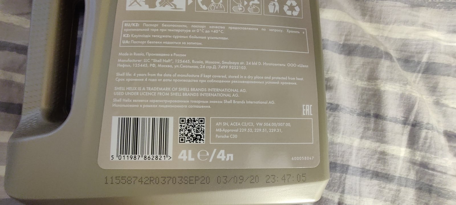

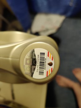

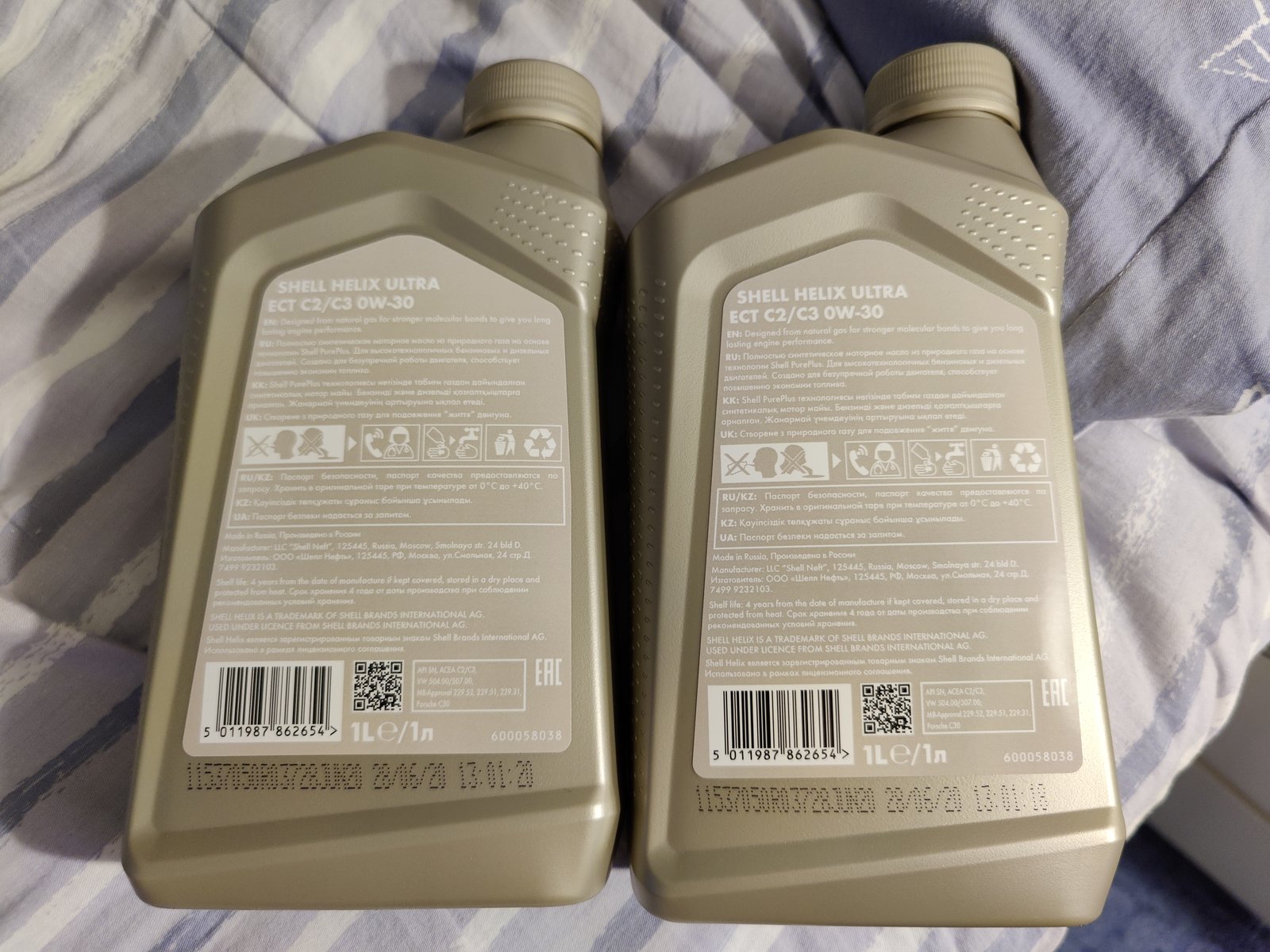

Приветствую. Заказывал через официальный сайт, вроде оригинал... Что скажите ?
Изменено пользователем Noldor'
Noldor' фото получше сделайте, особенно заднюю сторону и бенчкод. Проверили по коду, что выдало?
dimonomsk
Noldor' не вижу криминала, проверка на ac.shell.com показала 'зеленую канистру' ?
dimonomsk да, скрин приложил, а это фотка двух маленьких
Noldor' значит беспокоится не о чем, оригинал

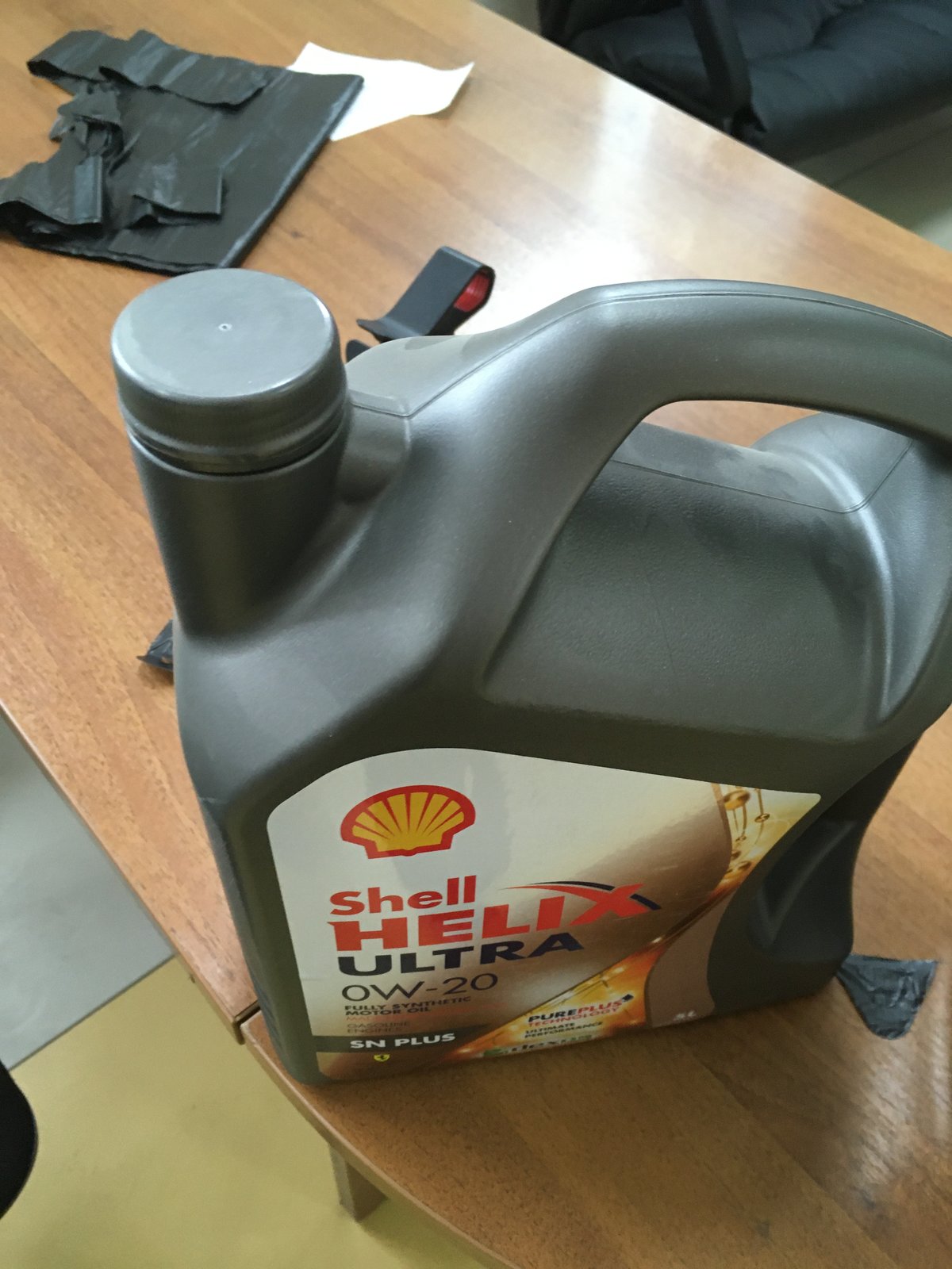

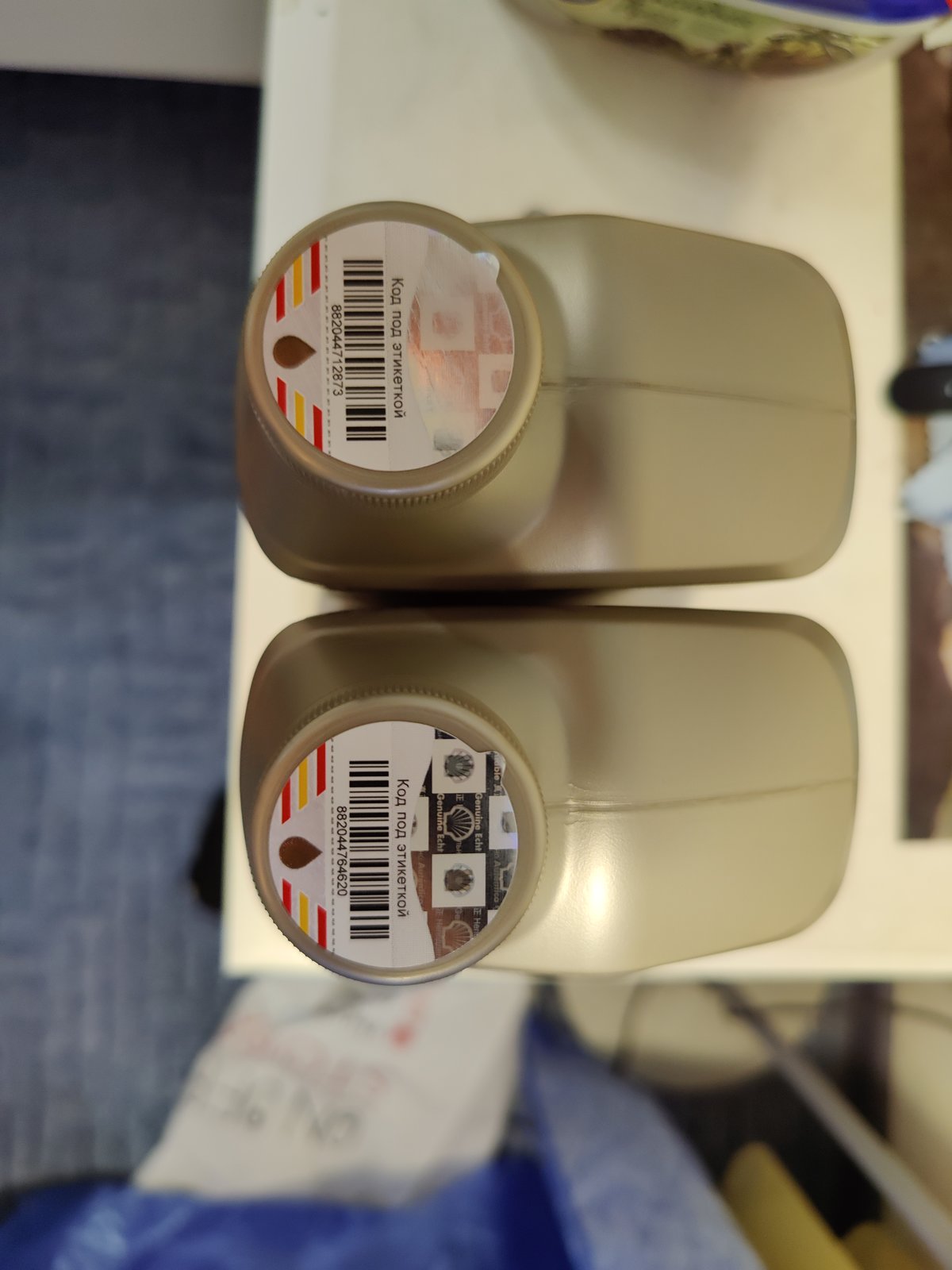

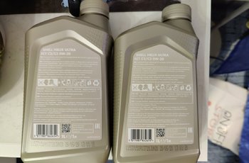

Подскажите, пожалуйста. 5 л shell 0w20 без мембраны и галограммы, а так же 1л 0w20 с галограммой без капли и нечетким кодом это оригинал? Литрушку брал в экзисте из наличия ( там были такие же 5 литров)  5-ти литровую брал в Родные масла ( на сайте шелл значатся как официальный розничный продавец, хотя сертификат соответствия не смогли дать, сказали свежих нет. На отсутсвие галограмм сказали, что от завода зависит)605E50FD-A7DC-4C11-B554-37100CD04BFA.thumb.jpeg.e723dcd1c3f8b4e2a0b9649e6a9f9521.jpeg9380218E-BB77-418B-BEB9-4A978E654E7C.thumb.jpeg.8d4ddbf965d436b8d86b03ed15ad41e2.jpeg98089A77-EEC4-4DD6-B239-C7C58056A435.thumb.jpeg.7bb41248a4249902a527dbd3604cbcb5.jpegA0DE629E-98F5-4AC4-982C-7318C1D3841A.thumb.jpeg.42da2a82c988e69779addbbd338c2a19.jpeg6752B7E9-CDAC-4A27-A24F-F97D59CDE900.thumb.jpeg.19b079891880284d775c788926d208d1.jpeg57B477F7-3F5B-4626-8735-C6E6BAE132E0.thumb.jpeg.4919ab1760f1496003049dd3552ec0c4.jpegE8C3BDE7-45B0-4A13-8FD2-A18E7794C072.thumb.jpeg.27305d0ee39511b59b082ce036cce586.jpeg3CBE342E-F2E6-46C6-B859-12B46E8AB9C5.thumb.jpeg.1f6f11b96b1cbac47a50909a92762424.jpeg
Изменено пользователем AndrewB
dimonomsk так вроде на форуме писали что сайт Шелл не гарант не ?
Пятилитровка то Испанская, в Европе наклейки с проверочным кодом не клеют
29 минут назад, РусланСаф сказал:
Литровки USA. Да, где-то читал что мембраны на горлышке нет, только в снг вроде
Noldor' как раз у Шелл самая надёжная защита (если конечно второй раз в канистру жижи не налили). У мобил и Кастрол не показывает сколько раз проверялось. У Шелл на вторую проверку уже не показывает 'зеленую канистру'
16 минут назад, AndrewB сказал:
0-20 4л тоже из США с кодами, так как завоз официальный, европейские канистры даже незнаю как проверять
