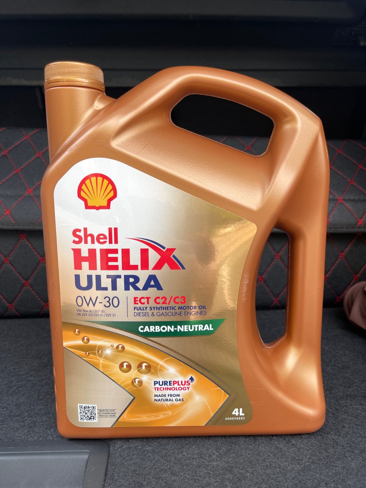

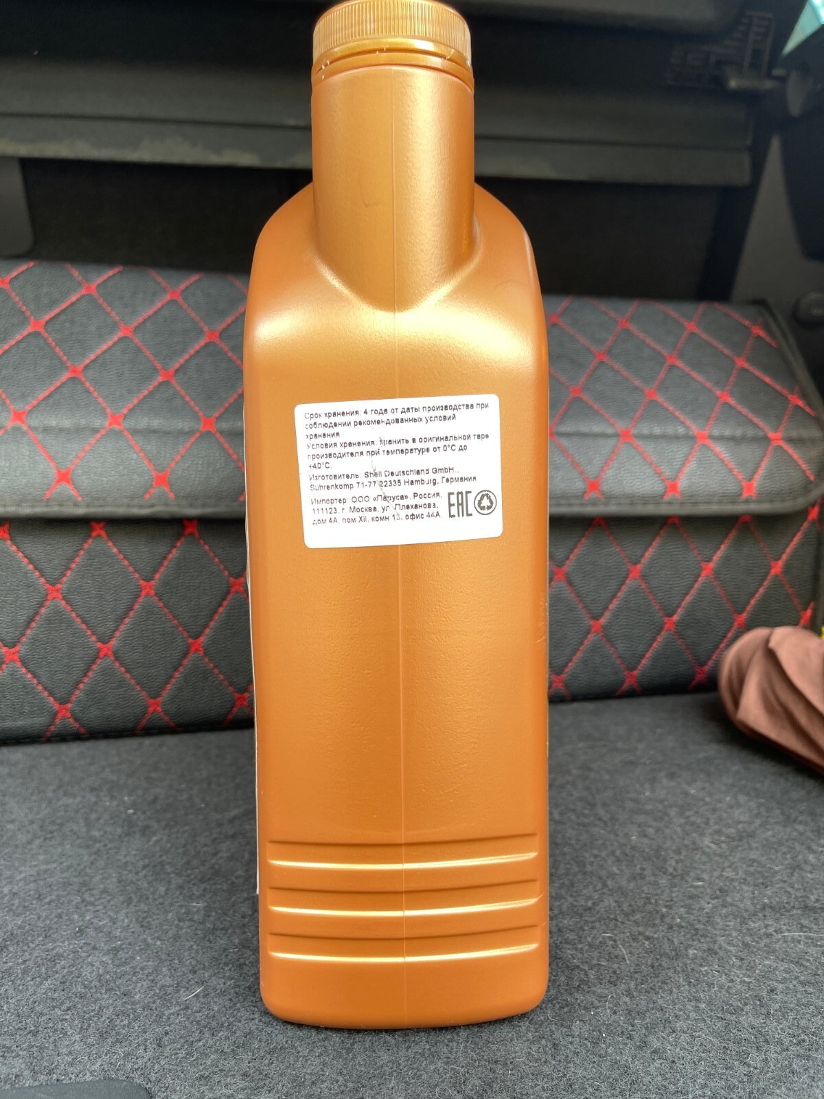

Дюпелёк 14 520 Опубликовано: 19 мая 2023 Поделиться Опубликовано: 19 мая 2023 Замаяли вы своей душевной простотой, сначала купят потом голову жарят и себе и людям, тара из Европы, старого образца , в гейропах горловину фольгой не паяют, продавец сам озон в продаже пали вроде как не замечен, нэнт 1 Ссылка на сообщение

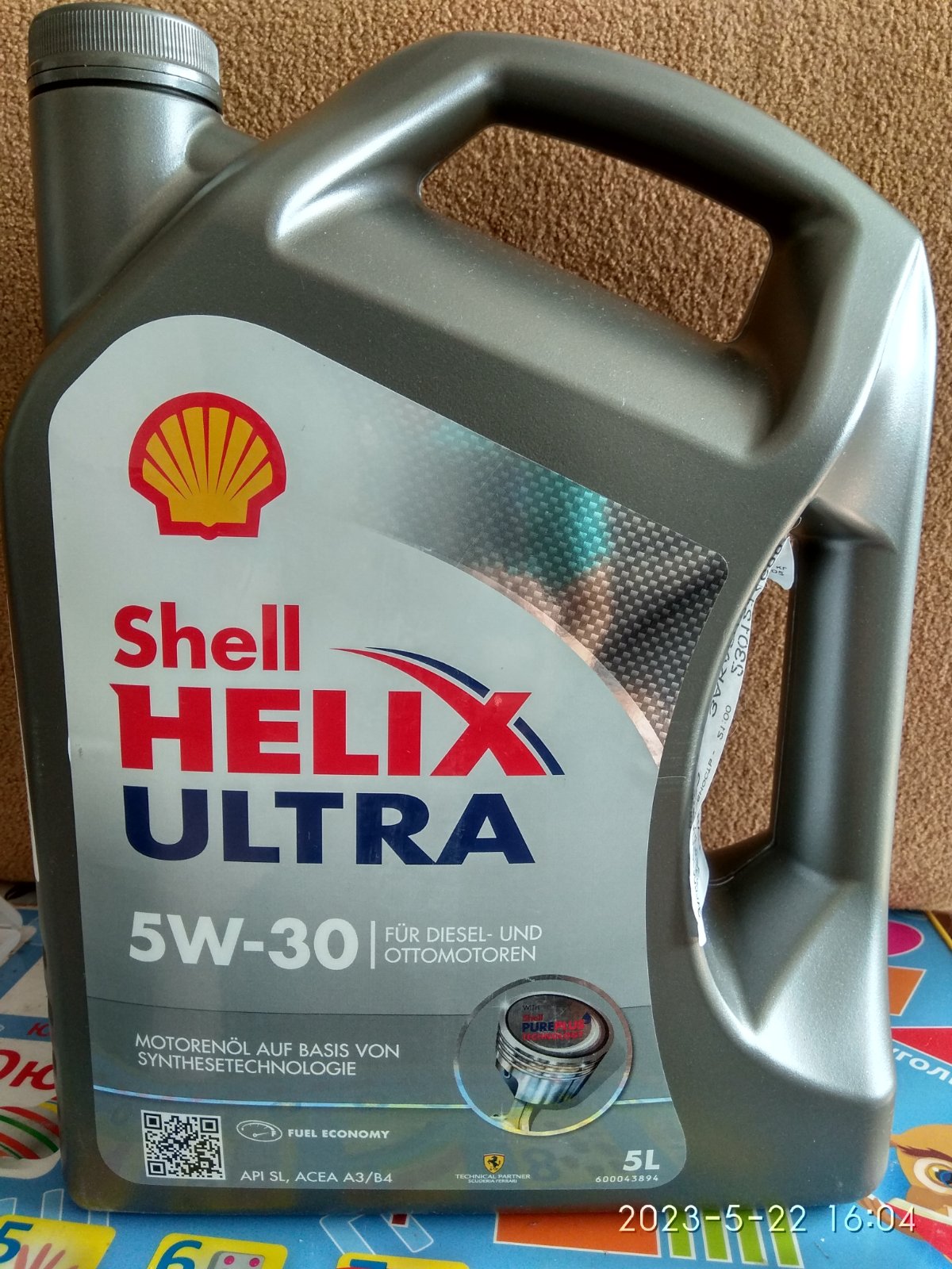

Kutuzov 0 Опубликовано: 22 мая 2023 Поделиться Опубликовано: 22 мая 2023 (изменено) 29.03.2023 в 13:53, And070 сказал: Подскажите, оригинал -нет? Вроде выглядит хорошо. Вес 4430 грамм Я в Минске, Беларусь купил Shell Helix Ultra 5w30 550040655 5L made in Germany (серая). Розлив D133. Для рынков DE/FR/AT/CH(FR) (ну, видимо Германия, Франция, Австрия, Швейцария(франкоязычная). Поставщик - ООО Автоконтракты НН Нижний Новгород zap-mag.ru Запсчастье для иномарок. Так вот сегодня взвесил в продмаге на Контрольных весах - 4430 г ! Поздравляю нас с оригиналом. Изменено 22 мая 2023 пользователем Kutuzov Ссылка на сообщение

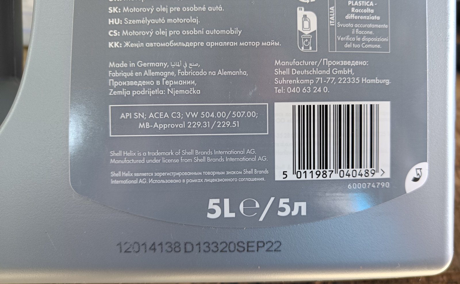

Kutuzov 0 Опубликовано: 22 мая 2023 Поделиться Опубликовано: 22 мая 2023 (изменено) Вот купленное мною в Минске, Беларусь Shell Helix Ultra 5w30 550040655 5L made in Germany (серая). Вес на Контрольных весах в продмаге 4430 г. Банка мягкая, продавливается пальцами. На дне отлито клеймо "тонкое квадратное а" и код 03/01. Думаю - это производитель тары. Почти такое клеймо, но "толстое квадратное а" и 03/01 я вижу на 1 литровой канистре оф дилера Shell в Беларуси - Мотор-Ойл. Крышка прикреплена к кольцу 8ю лапками - и на 1л ориге так же. По таре у меня нет сомнений - выглядит аутентично. Вот буква D в коде немного неровно нанесена - немного наклонена вправо. А так всё гут. Поставщик - ООО Автоконтракты НН Нижний Новгород zap-mag.ru Запсчастье для иномарок. На их сайте это масло есть в продаже. На канистре на крышке есть беларусский QR-акциз, бьётся беларусским поставщиком. Изменено 22 мая 2023 пользователем Kutuzov Ссылка на сообщение

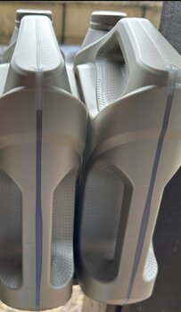

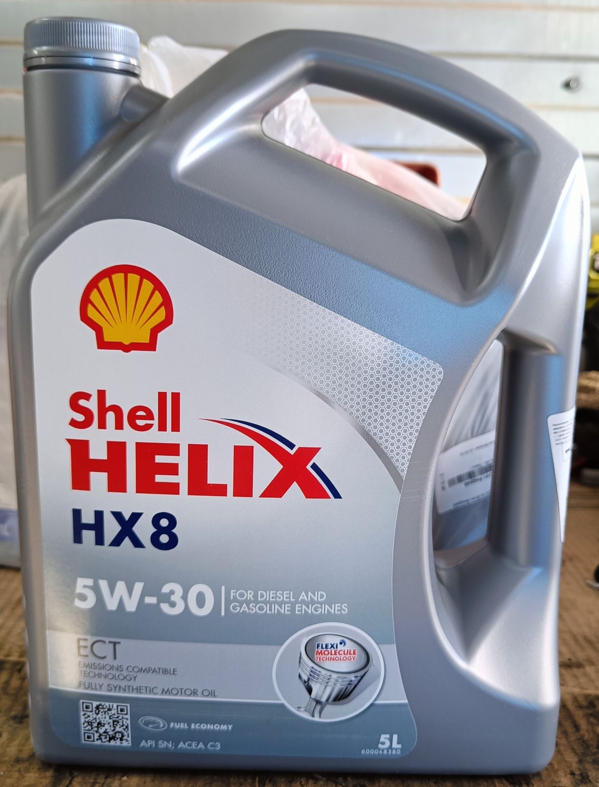

glavvrach 169 Опубликовано: 27 мая 2023 Поделиться Опубликовано: 27 мая 2023 (изменено) 19.05.2023 в 07:07, Сергей 72 сказал: Подскажите знающие люди, подделка или нет. Защитной фольги не было. Покупалось на озон, продавец озон. В Ситилинке похожее продают. Канистра очень похожа, но производство Германии. Ваша Италия. Побоялся брать. Ещё и подтекает из-под крышки. Изменено 27 мая 2023 пользователем glavvrach Ссылка на сообщение

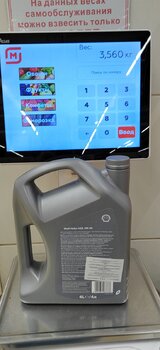

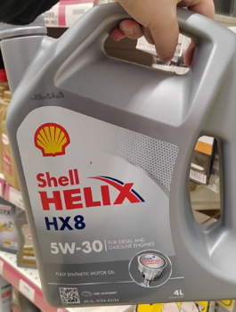

greenhamster 0 Опубликовано: 4 июня 2023 Поделиться Опубликовано: 4 июня 2023 (изменено) В "Магните" (Экстра) стоят вот такие канистры. Канистры кривые, этикетки наклеены криво даже в пределах одной партии - вроде бы как и положено для Shell из Турции. Но смущает цена. Слышал, что в крупных сетевых магазинах на подделку нарваться крайне сложно. Но даже в маркетплейсах, даже если совсем уж noname магазин, таких цен нет. Интересно, можно ли такое брать или лучше не стоит? p.s. Там же на соседних полках стоят Castrol и Mobil 1 от 4000. Изменено 4 июня 2023 пользователем greenhamster Добавлено фото на весах Ссылка на сообщение
Николай 3 329 Опубликовано: 4 июня 2023 Поделиться Опубликовано: 4 июня 2023 (изменено) 1 час назад, greenhamster сказал: В "Магните" (Экстра) стоят вот такие канистры. Канистры кривые, этикетки наклеены криво даже в пределах одной партии - вроде бы как и положено для Shell из Турции. Но смущает цена. Слышал, что в крупных сетевых магазинах на подделку нарваться крайне сложно. Но даже в маркетплейсах, даже если совсем уж noname магазин, таких цен нет. Интересно, можно ли такое брать или лучше не стоит? p.s. Там же на соседних полках стоят Castrol и Mobil 1 от 4000. Возможно принято направление, побыстрее доконать наших коней из недружественных стран, чтобы встали в очередь за "москвичами" и подобными. Но, это не точно(( Изменено 4 июня 2023 пользователем Николай 3 Ссылка на сообщение

Sanchouz 16 Опубликовано: 8 июня 2023 Поделиться Опубликовано: 8 июня 2023 greenhamster Это оригинальный продукт 100%, сам его весь в магните перекрутил, Аллея групп продает по примерно таким же ценам Ссылка на сообщение

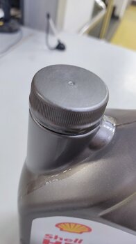

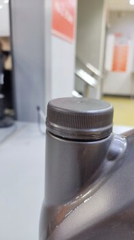

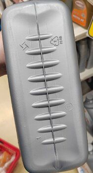

Simple 0 Опубликовано: 17 июня 2023 Поделиться Опубликовано: 17 июня 2023 (изменено) Купил на днях в Глобусе. Еще не взвешивал, весов подходящих нет) Открыл, понюхал. Как будто бы есть легкий аромат растворителя или чего-то похожего. Сегодня вечером постараюсь взвесить. Апдейт: взвесил) Изменено 17 июня 2023 пользователем Simple Добавил данные с весов Ссылка на сообщение
