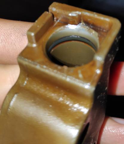

Менял вчера натяжитель
ниссановские уникумы сделали натяжитель бОльшей цепи беззубым, и по утрам тарабанит цепь, пока не набъется давление масла. Обойма из алю+ шток стальной+вибрация=
:Cherna-facepalm: Зато, блэт, у малой цепи - зубатый. Выродки. Побило звёзды знатно. На самом штоке ямка уже хорошая)

16 часов назад, Dimitreska190388 сказал:
На альмере   n16, 2002годв, мотор qg15 так же было,но по утрам не брынчадо. Разве клапан в масляном фильтре допускает отлив масла из системы?). Или это не так работает?.
8 минут назад, Alickaps сказал:
Есть такой. Но из-за того, что сальник в обойме умер, начался процесс оттока/течи масла на выходе пальца. Дальше по наклонной. Сейчас обойма имеет выработку по вертикали.
В сделали бы его нормальным, не убивалось бы все в ГРМ из-за резинки.

22 часа назад, Dimitreska190388 сказал:
Dimitreska190388 Процент виновности натяжителя менее 5.
Поскольку крышка снята, обязательно достань и промой\замени сетку-фильтр в канале. про него из 10 мотористов хорошо, если двое знают.
А зная твою историю по мотору, есть уверенность, что она имеет сниженную пропускную способность - забитость.

Dimitreska190388 Одна под натяжителем в канале, вторая справа, если смотреть на цепь спереди.
Очень бы хотелось надеяться, что его не надо будет снимать опять) щяс погуглю точное расположение. Ох, это опять лезть в шкеры..:dry:
Dimitreska190388 твой мотор не знаю, но у нас на альмере сетка шла под клапанной крышкой НАД фазовращателем. Там идея перекрывать доступ грязи как на фазокрутилку так и натяжитель, ведь они чувствительны к засорам
Изменено пользователем Alickaps
1 час назад, Legion777 сказал:
С одной, вроде, разобрался. Она под фазиком сразу.
Ту, что под натяжителем, пока не углядел.
А я доберусь до нее сняв только малую крышку?
Изменено пользователем Dimitreska190388
