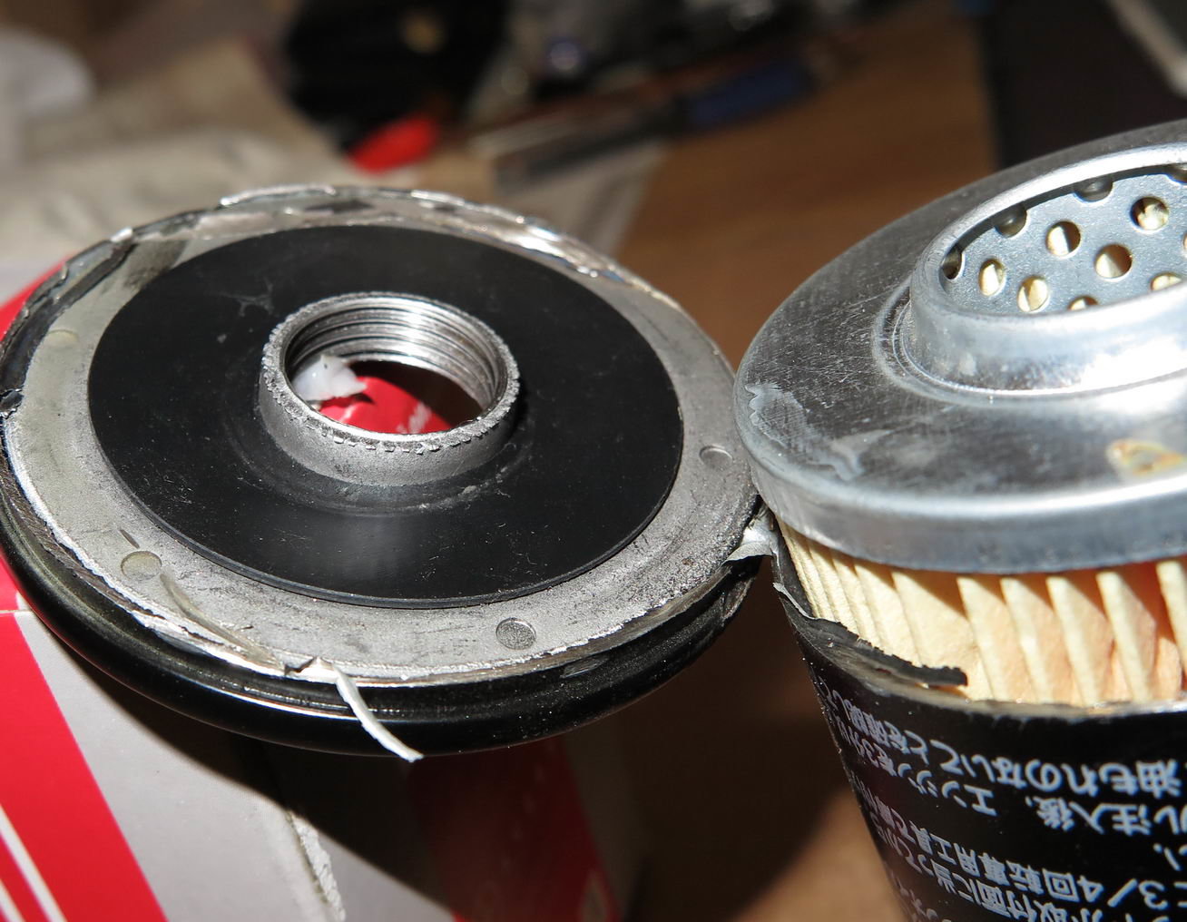

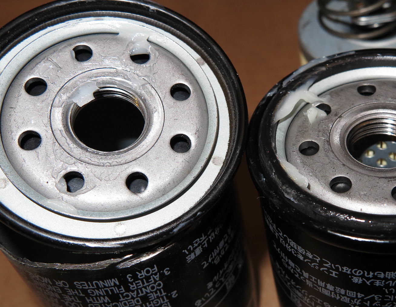

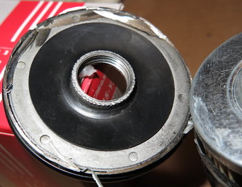

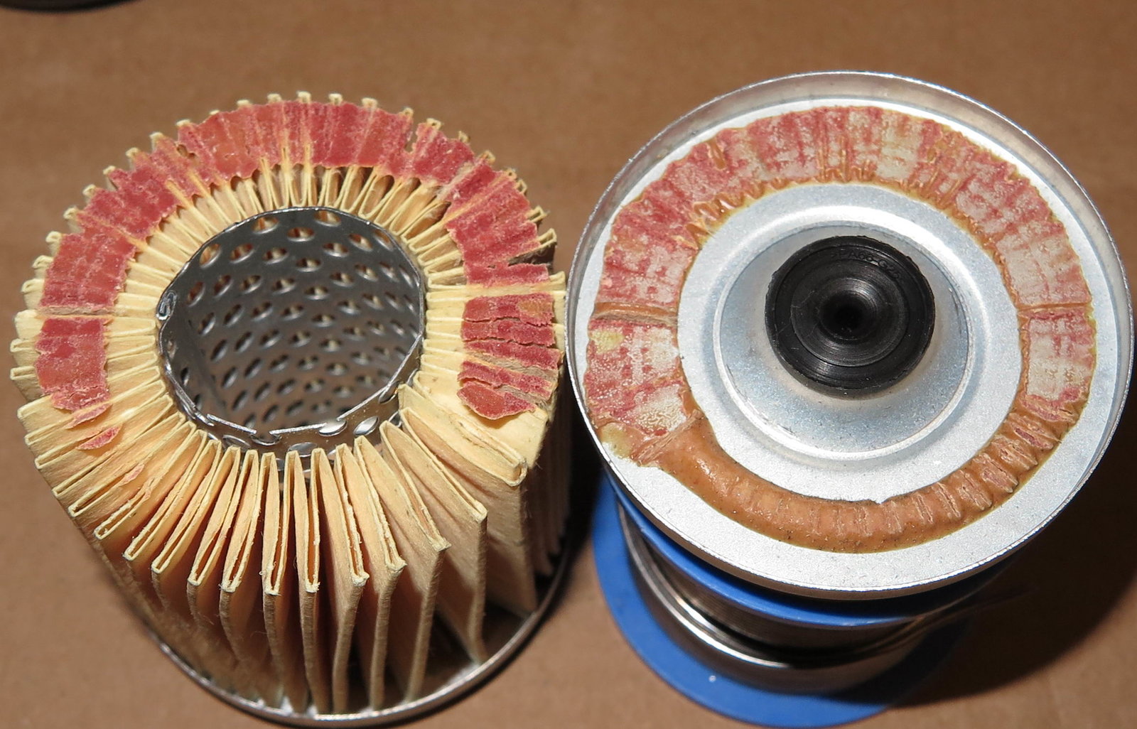

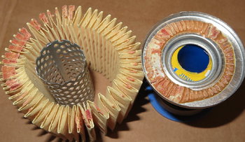

AVERS 90915YZZJ2AV. Цена в автодоке -- 57 рублей. Вес фильтра 238 г.
Уплотнительная резинка полукруглого сечения, обильно смазана каким-то вазелином.
Обратный клапан простейший, как на предыдущих фотографиях. Фильтр свободно продувается в обоих направлениях, но, может, с маслом будет иначе. Резинка очень мягкая и плотно прилегает.
Фильтрующая бумага частично вклеена герметиком. Герметика мало, и он рассыпается. Отрезать не пришлось, просто оторвал бумагу пальцами. Толщина бумаги 0,5 мм. Трудно продувается. Ширина 5,3 см, длина 158 см, площадь 840 см2.
Перепускной клапан простейший с пружинкой. Диаметр перепускного отверстия 13 мм, сила открытия 2 Н. Соответственно давление открытия 0,5 бар.

Да...! Реальный отстой. Я такого откровенного дерьма ни разу не видел .:bad:
Link to post
Share on other sites
Такое и на промывку ставить страшно.
Link to post
