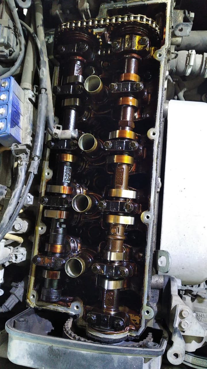

Как мыслите, нормальное состояние головки блока (я про чистоту)?
Пробег 70ткм на газу на масле лукойл (на люксе и на Genesis Armortech Diesel 5W-30)
3 часа назад, Павел_22 сказал:
Не нравится. Ещё и с ГБО. А какие периоды смены были?
4 часа назад, Павел_22 сказал:
Грязно, но для объективной оценки, и уставноки причины загрязнения необходимо фото с состоянием до -
только тогда можно было бы оценить верно.
А так только гадать - если до было чисто, то плохо, если там было покрыто слоем гуталина то может отмыло.
В любом случае желательна, мягкая промывка и укороченные интервалы. Ну и мотор проверить - вентиляцию картерных газов, исправностьь охлаждения и утечку антифриза через плокладку ГБЦ, компрессию и с топливом разобраться что вы заливаете в сымсле где чей и где бензин покупаете?
Если все в порядке с мотором и бензин хороший - то получается только тогда можно на масло грешить.
