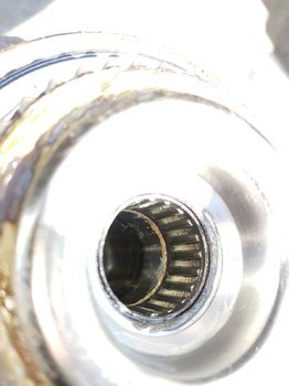

Доброго дня друзья!
На BMW R1150rt скрипит конический подшипник металл по металлу.
Мы разобрали как на видео, всё сделали, но проехал 450км до Челябинска и снова скрип. Визуально износа нет на деталях.
Вопрос: какую смазку купить для подшипника чтобы она при высоких температурах работала (редуктор высоко нагруженный, при дальних поездках всегда температура на нём хорошая).

Смазки от проверенных производителей на литий-комплексе или полимочевине . Black Pearl , по-моему, отлично . Ред Лайн ещё лучше . А насчёт аналогий с игольчатыми подшипниками трипода - они в данном случае не проходят . Здесь напрашивается смазка именно с хорошим EP , а смазки для триподов действительно могут иметь хорошие ЕР свойства , но в силу особенностей загустителя ( Ca sulphonate например ) , а все остальные оригинальные триподные по моим данным содержат пакет противоизносных добавок , но без ЕР . У Клюбер не помню ЕР смазок для триподов ( напомните по возможности ). Навскидку сейчас не хочу приводить конкретику , но в теме о триподах как-нибудь не поленюсь и приведу ряд примеров для иллюстрации этой моей точки зрения .

Например в данном случае внутренней обоймы по сути нет, и иголочки катятся напрямую по валу привода. Но на них и нагрузки практически нет.
