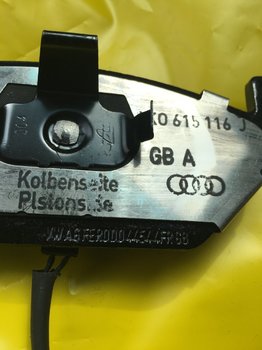

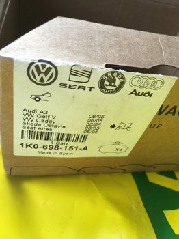

2. На этикетке написано Made in Spain, хотя именно этот артикул производится на заводе Ferodo в Великобритании
3. На противоскрипной пластине написано Plstonside вместо Pistonside, т.е. опечатка, причем надписи легко стираются, чего не должно быть на оригинальных колодках

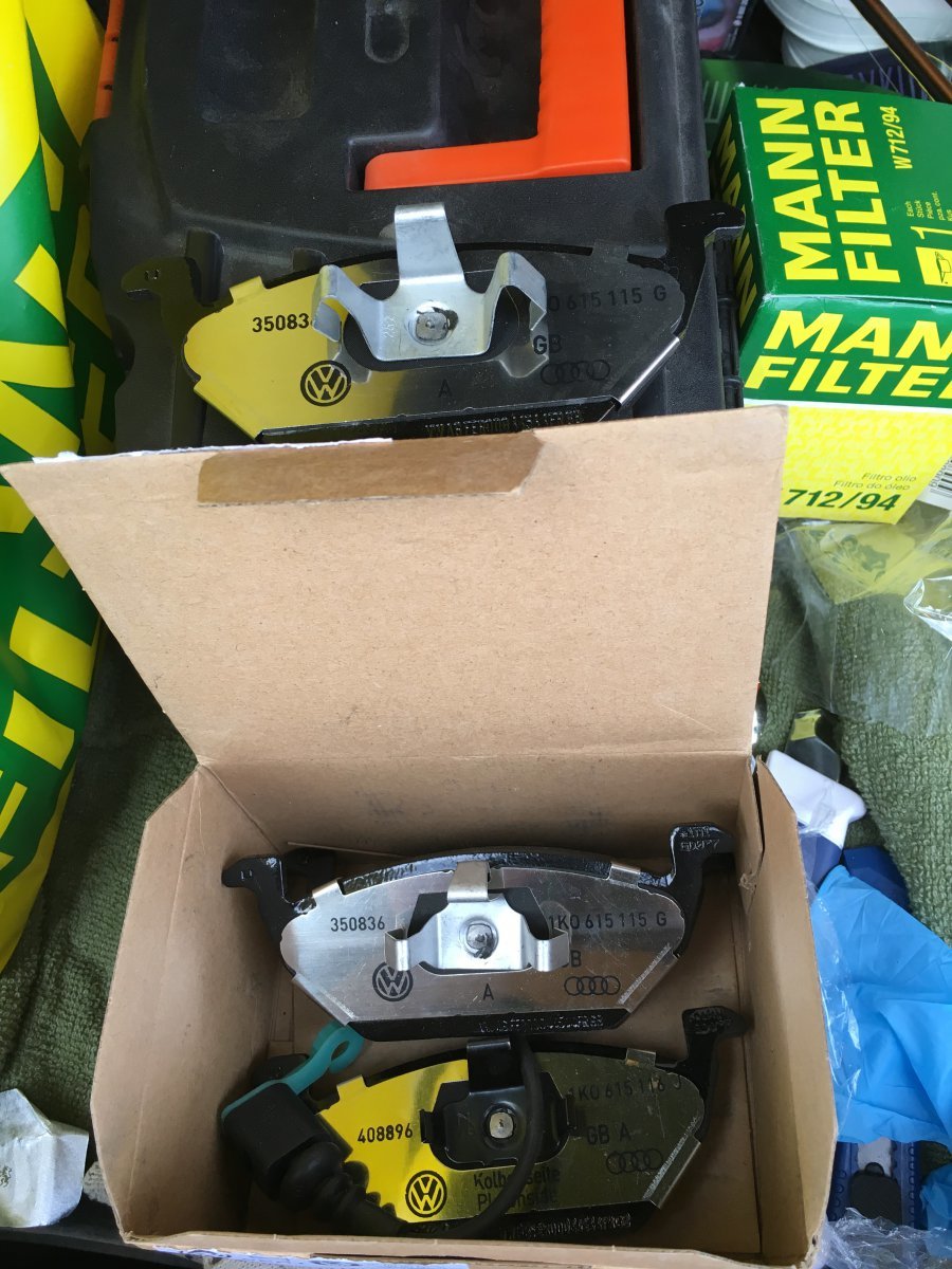

4. Перепутаны местами усики для установки колодок в суппорт: на тех, что написано Pistonside (установка со стороны поршней), должны быть усики длиннее
5. Исходя из ошибки в соответствии с п.4, разъем датчика износа колодок установлен не на той колодке, т.е. на этой колодке должны быть длинные усики.

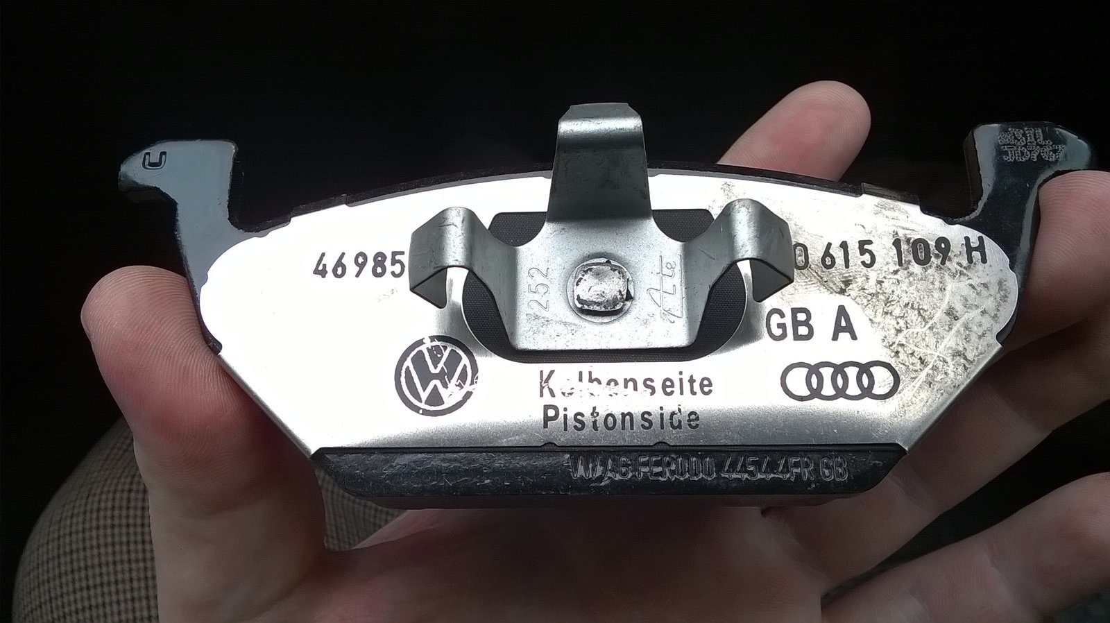

Вот так должны выглядеть новые оригинальные колодки под указанным артикулом:
Изменено пользователем Dimmy
Вот как выглядит оригинал:

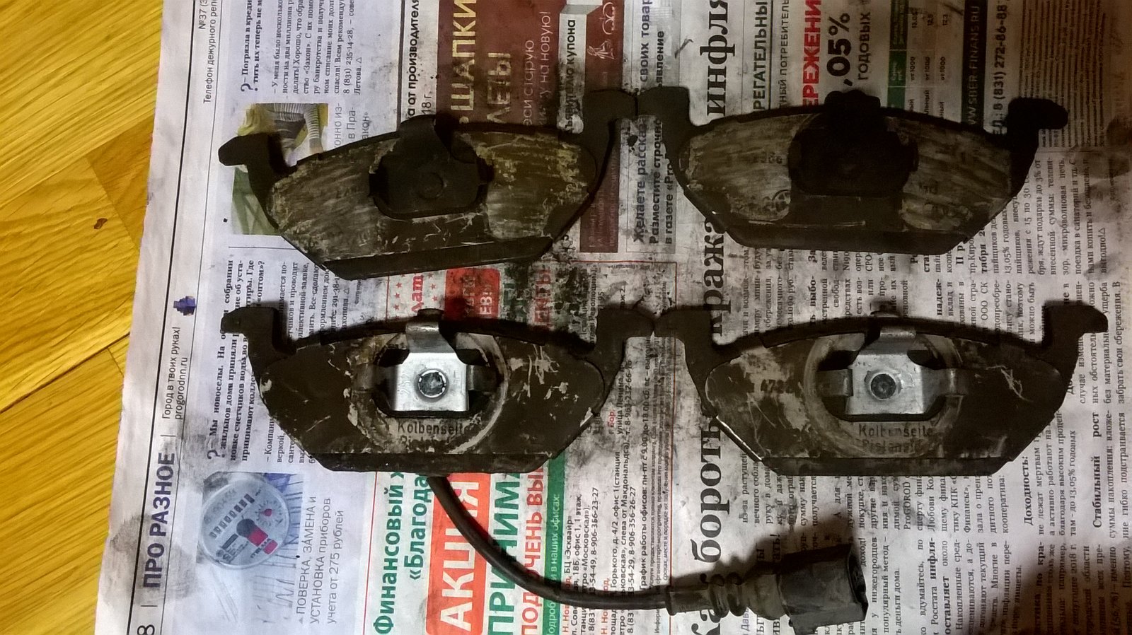

Dimmy а что за кабель?
исламыч, разъем датчика износа. Как только перетирается проводок, на щитке приборов загорается лампочка или на экране БК появляется соответствующая надпись.

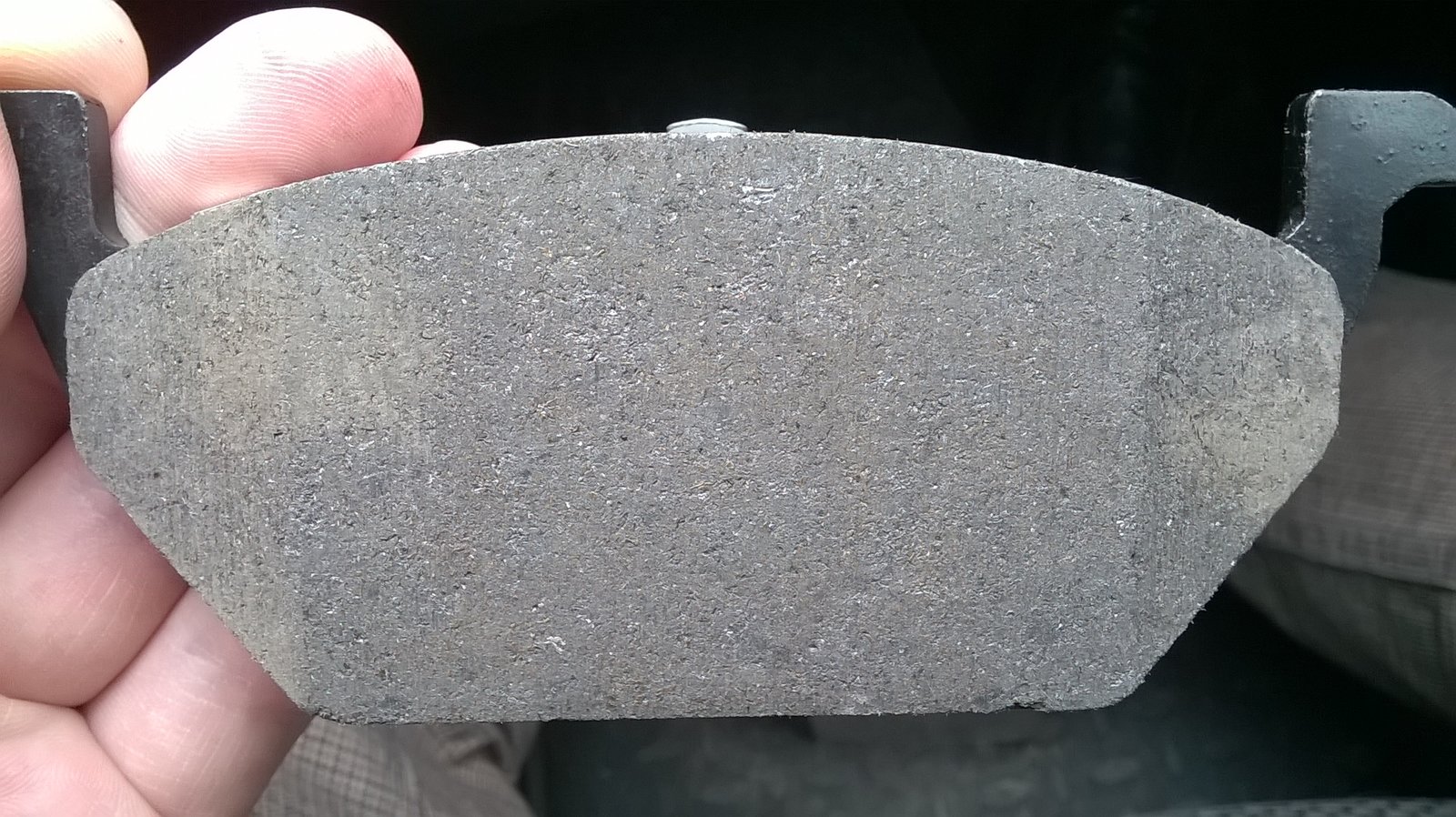

Вот еще фотки оригинальных OEM VAG. Любопытно, что от Ferodo такие не купишь, т.к. аналог FDB1398 имеет Eco-смесь FER 4020 FF вместо FER 4454 FF у OEM, у которых медь поблескивает весьма заметно. Но в руках держать OEM VAG очень приятно, так как сделаны они качественно и аккуратно. Но и цена соответствует: 3200-3300 руб.
