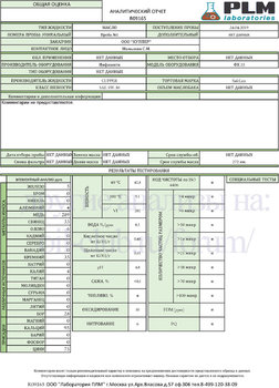

Алекс 70 28 Опубликовано: 23 апреля 2019 Поделиться Опубликовано: 23 апреля 2019 Cupper SafeLine 5W-30 отработка на Infiniti FX35 после 272км-1700км и отдельно после 1258км Автомобиль: инфинити фх 35 2004 г.в. Общий пробег на одометре: 179300 мильЧипованый, без катализаторов 1 проба Пробег на масле: 272км. Моточасы по БК: 11ч. Срок эксплуатации: 4 дня с 27.01.2019г. - 31.01.19г. Израсходовано бензина: - АИ-95 ЛУКОЙЛ Средний расход бензина: 15,3л. Средняя скорость: 24км/ч. Режим эксплуатации: 50/50% Доливка масла: Не доливал.(расход масла есть) долил после пробы Фильтр масляный: новый Фильтр воздушный: новый Промывка двигателя: да, промывочное масло лукойл-один раз 2 проба Пробег на масле: 1700км. Моточасы по БК: 56ч. Срок эксплуатации: с 27.01.2019г. - по 06.03.19г. Израсходовано бензина: АИ-95 ЛУКОЙЛ Средний расход бензина: 15 ,6л. Средняя скорость: 26км/ч. Режим эксплуатации: 50/50% Доливка масла: 2,0л Фильтр масляный: Фильтр воздушный: 3 проба Пробег на масле: 1258-км. Моточасы по БК:25 -ч.45 мин Срок эксплуатации: с 03.04.2019г. - по 10.04.19г. Израсходовано бензина: АИ-95 лукойл Средний расход бензина: 12,1 -л. Средняя скорость: 48,8 -км/ч. Режим эксплуатации: 70 трасса+30 город -% Доливка масла: 0,0л.(угара нет) Фильтр масляный: новый Фильтр воздушный: новый Промывка двигателя: капиталка 1 проба 272км и 2ая проба 1700км: 3ая проба 1258: 4 Цитата Ссылка на сообщение Поделиться на других сайтах

torcon 64 144 Опубликовано: 29 апреля 2019 Поделиться Опубликовано: 29 апреля 2019 В моем понимании все происходит так. Масло без детергентов-антиоксидантов сильно окисляется в районе поршневых колец, образуются полимезированные сгустки, они забивают маслофильтр. Незря, у всех кто разбирал маслофильтр, внутри складки фильтровальной шторы, забиты каким то мылом. Забитый фильтр более не фильтрует, открывая перепускной клапан, прямотоком пускает масло по системе. Далее забивается сетка маслоприемника и начинает гореть масленка на ходу. Были же вроде у нас такие? Люди думают что это проходит процесс отмывания из за эстеров, на самом деле отмывать в их моторах нечего, они и так чистые. Масло само производит загрязнения и отравляет ими себя... Добавь детергенты на основе кальция и этого не будет. Именно они, как описывается в научных работах, останавливают процесс деградации масла при высокой температуре в районе поршневых колец. Добавь zddp которое весь мир добавляет в масла, и пропадет износ подшипников скольжения - свинец, олово, алюминий, медь. Так, рассуждаю вслух... 0 Цитата Ссылка на сообщение Поделиться на других сайтах

metalplaks 1 003 Опубликовано: 30 апреля 2019 Поделиться Опубликовано: 30 апреля 2019 9 часов назад, torcon сказал: В моем понимании все происходит так. Масло без детергентов-антиоксидантов сильно окисляется в районе поршневых колец, образуются полимезированные сгустки, они забивают маслофильтр. В моем понимании это бы приводило в первую очередь к закоксовыванию колец, масложору и повышенному расходу топлива. Вам не надоело одну и туже мантру рассказывать? Ну право же, есть в нашем масле все и антиоксиданты есть - дифениламин называются, весь мир давно использует и мы тоже, и детергенты беззольные есть, ну что вы право?) 0 Цитата Ссылка на сообщение Поделиться на других сайтах

torcon 64 144 Опубликовано: 30 апреля 2019 Поделиться Опубликовано: 30 апреля 2019 2 часа назад, metalplaks сказал: В моем понимании это бы приводило в первую очередь к закоксовыванию колец, масложору и повышенному расходу топлива. Вам не надоело одну и туже мантру рассказывать? Ну право же, есть в нашем масле все и антиоксиданты есть - дифениламин называются, весь мир давно использует и мы тоже, и детергенты беззольные есть, ну что вы право?) Ну тем не менее, салицилаты/сульфонаты кальция вы не используете, как весь мир. А это главный детергент в маслах. Цинкдиалкиалкил дитиофосфат не используете - который по мимо противоизноски является антиоксидантом. Это не мантры, я просто пытаюсь обьяснить себе лично, почему у ваших испытуемых постоянно вылазит свинец, алюминий, олово (материал владышей) в отработках. Почему повышается уровень железа. Почему моторы зарастают шламом. Я вижу что теории мои, постепенно подтверждаются... 0 Цитата Ссылка на сообщение Поделиться на других сайтах
metalplaks 1 003 Опубликовано: 30 апреля 2019 Поделиться Опубликовано: 30 апреля 2019 14 минут назад, torcon сказал: у ваших испытуемых постоянно вылазит свинец, алюминий, олово не совсем корректное обобщение, вылазит но не у всех, у нас информации на этот счет гораздо больше, в том числе и после стендовых испытаний на заводах производящих двигатели, на новых, на чистых моторах ничего подобного не происходит (не вылазит). 0 Цитата Ссылка на сообщение Поделиться на других сайтах
