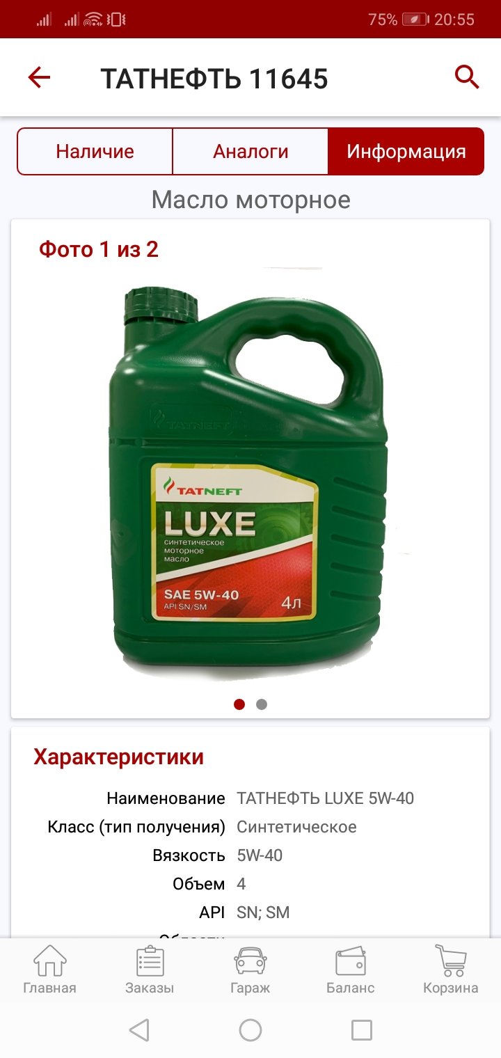

Вот над таким подумываю
10 минут назад, _Anton сказал:
На лето лучше 10w40 , а на зиму в вашем регионе достаточно и 5w30
