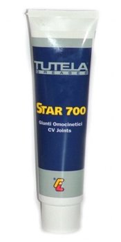

20 апреля 20197 г Закреплён Petronas Tutela Grease Star 700 Артикулы коды для заказа в интернет магазинах: 18431813 Код продукта : 1843 Обозначена производителем как смазка для триподов, Contractual Technical Reference Nr. F701.C07: "Шарнир привода со стороны дифференциала."(с) FIAT 9.55580, NLGI 0-1. Минеральное литиевое мыло и температура каплепадения 185°С, невольно заставляют задуматься. Техническая документация: Tutela Star 700 PDS.pdf Tutela Star 700 SDS.pdf Tutela Star 700.pdf
27 мая 20233 г 20.04.2019 в 19:02, verlube сказал: Petronas Tutela Grease Star 700 Артикулы коды для заказа в интернет магазинах: 18431813 Код продукта : 1843 Обозначена производителем как смазка для триподов, Contractual Technical Reference Nr. F701.C07: "Шарнир привода со стороны дифференциала."(с) FIAT 9.55580, NLGI 0-1. Минеральное литиевое мыло и температура каплепадения 185°С, невольно заставляют задуматься. Техническая документация: Tutela Star 700 PDS.pdf 31 \u041a\u0431 · 231 скачивание Tutela Star 700 SDS.pdf 230 \u041a\u0431 · 140 скачиваний Tutela Star 700.pdf 86 \u041a\u0431 · 303 скачивания Остальные где характеристики? Вязкость базового масла и та нигде не указана...
28 мая 20233 г 9 часов назад, I Fixit сказал: Остальные где характеристики? Вязкость базового масла и та нигде не указана... А зачем? Contractual Technical Reference Nr. F701.C07 есть, значит в триподы пригодна.
28 мая 20233 г 4 часа назад, Screwdriver78 сказал: А зачем? Contractual Technical Reference Nr. F701.C07 есть, значит в триподы пригодна. Да? А смазка выпускается только под конкретный узел? ) Понятно!
28 мая 20233 г 3 часа назад, I Fixit сказал: Да? А смазка выпускается только под конкретный узел? Нет Но если смазка получает официальное одобрение автопроизводителя для конкретного узла, то можно особо не парится с ее параметрами, особенно если производитель приличный, в этот узел она подойдет. Дальше уже нюансы стоимости, ресурса и температурного диапазона применения.
