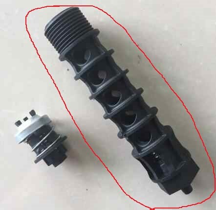

МФ корейский стоит,оригинал (хенгест) был вынут...
Может забился грязью маслоприемник
26 минут назад, Ульрус сказал:
Все в порядке,выше писал...
Вместе со старым фильтром вытащился и какойто клапан...сердцевина в стакане с фильтром.
Обнаружил ее в старом фильтре...
И закрутил обратно её,после все нормализовалось.
Уже 1500км проехал все отлично,работает тихо,заводится тоже тихо и мягко.
Единственное очень сильно потемнело
9 минут назад, aleshka987 сказал:
Можно поподробнее, что это за клапан, вот такой?
9 минут назад, napalm сказал:
Да , похож))))
