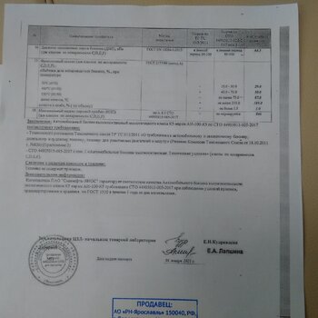

Не во всех, я ранее тут публиковал паспорт лук100, азс на олимпийском Москве, так у них - 0,03
Лук100, паспорт есть в этой ветке, ярославская область, 1.08

6 часов назад, masterjest666 сказал:
Я конечно в этом нуб. Где взять эти паспорта и сфоткать ? Типа уголок покупателя должен быть или что-то подобное?
Да, обычно или висят в уголке потребителя на стенде или нужно к кассиру и попросить принести паспорт. Обычно без проблем показывают.

1 час назад, Nicknick21 сказал:
techno-log у шелл последние полгода 98й с 13+% мтбэ, чека пока нет.
У омского, рязанского 100го на пару % меньше, чеков тоже не было.
Это в Москве, у нас последний год ровно с 5.8, ни больше, ни меньше.
Вообще бензин от Шела с гпн и янос, очень стабильный у нас, на удивление, я такого мнения был о Лукойле раньше и тут же все диаметрально изменилось.
Изменено пользователем Kovitek

О! Давненько не попадались паспорта с Петергофской нефтебазы. Что за АЗС Shell?
Азс в Санкт-Петербурге пересечение пр. Жукова и пр.Ленинский.
