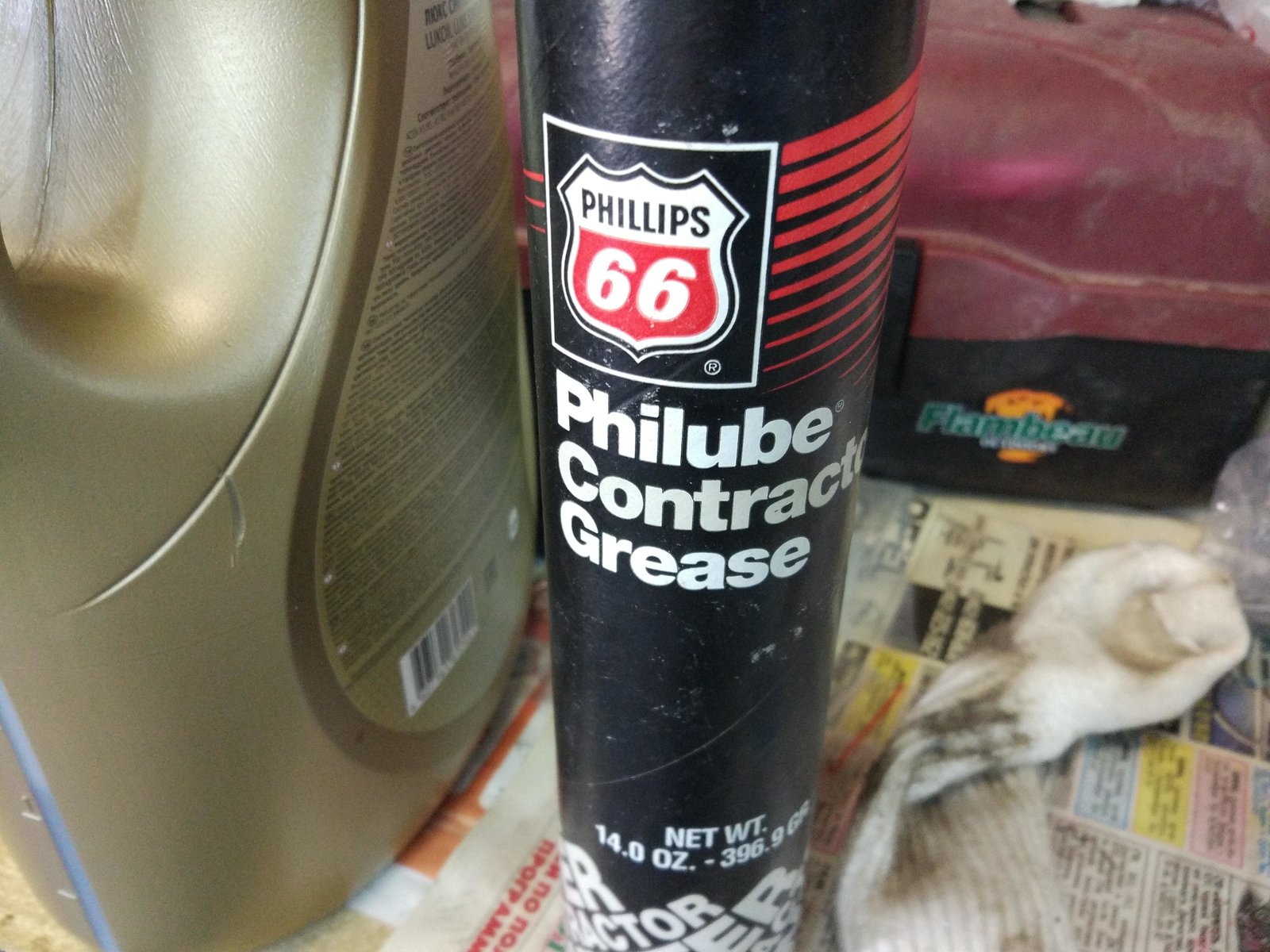

Народ подскажите, для чего эта смазка, нашел в гараже запечатанную тубу, по цвету темно серая, где применять?

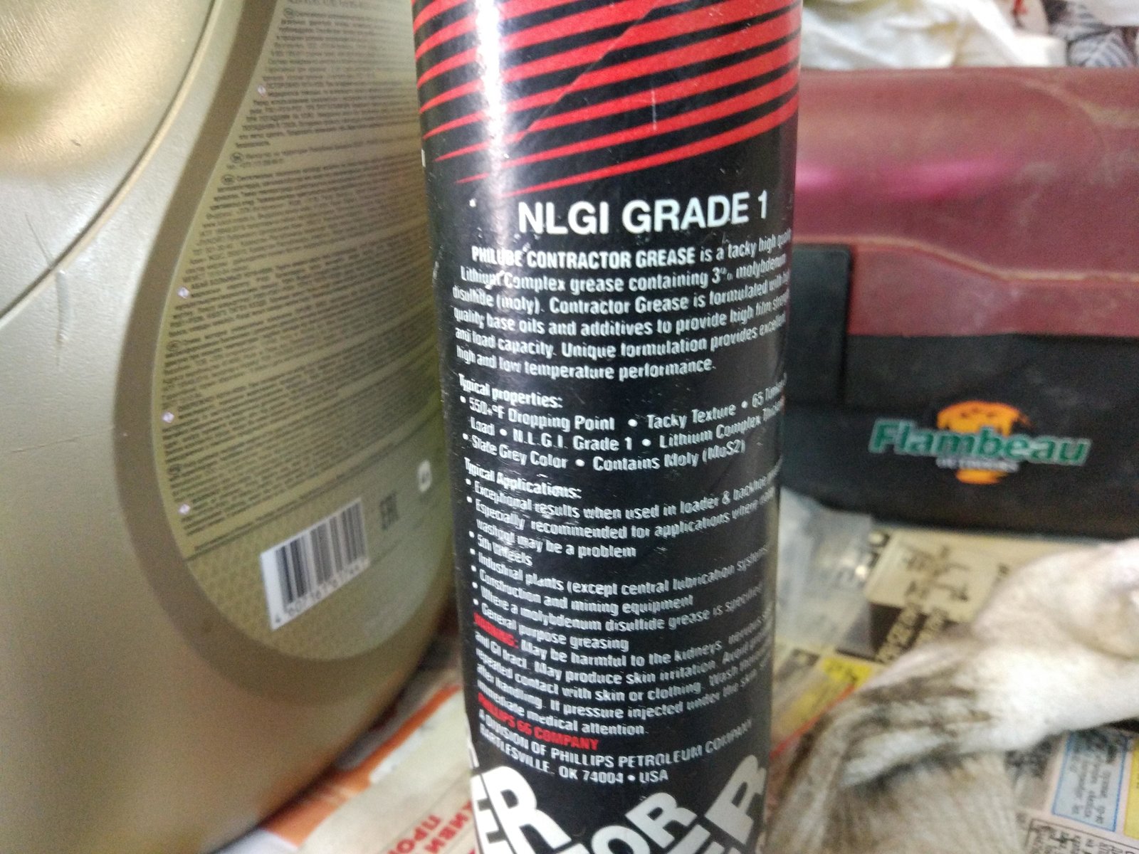

1368782060_Untitled.FR12-0002.thumb.jpg.c329ae915e648680b65ba918ac9822bc.jpg1502818283_Untitled.FR12-0001.thumb.jpg.ce1365e9179689e4b70f4abd41432067.jpg
Nlgi 1 с молибденом?
В шрус с натяжкой консистенции. В шлицевые кардана с натяжкой консистенции.
Петли ворот?
спс
zhey погодите, не торопитесь. Это предположения, вязкость же неизвестна ;)
Может и туда нельзя.
В петли можно.
Учитывая что это комплeкс лития, 3% молибдена, тимкен 65, думаю вязкость там будет минимум 150 cSt, вопрос в максимальном её значении. Учитывая предназначение склоняюсь около 400 cSt.
Изменено пользователем verlube
Похожа на Castrol Contractor’s Special https://msdspds.castrol.com/bpglis/FusionPDS.nsf/Files/42CDB631E01C2337802581F3005D0FFE/$File/BPXE-AU3SM7.pdf  (510 сст.) Похожа на CATовские смазки, в бульдозер в самый раз будет.
https://www.castrol.com/en_ca/canada/products/truck-and-bus/greases/contractor-special.html
Изменено пользователем SL1
для болтов, взамен графитки пойдет?
39 минут назад, zhey сказал:
Для шлицов кардана, шкворни там всякие, во всяком случае, летом должна подойти. Можно попытаться поморозить в морозильнике, если в пластик не превратится и пластичность не потеряет, то и в зиму. В винтовой домкрат то, что надо.
